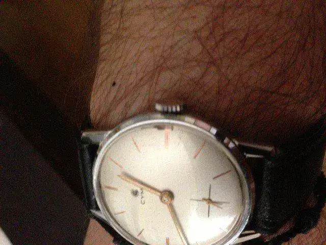

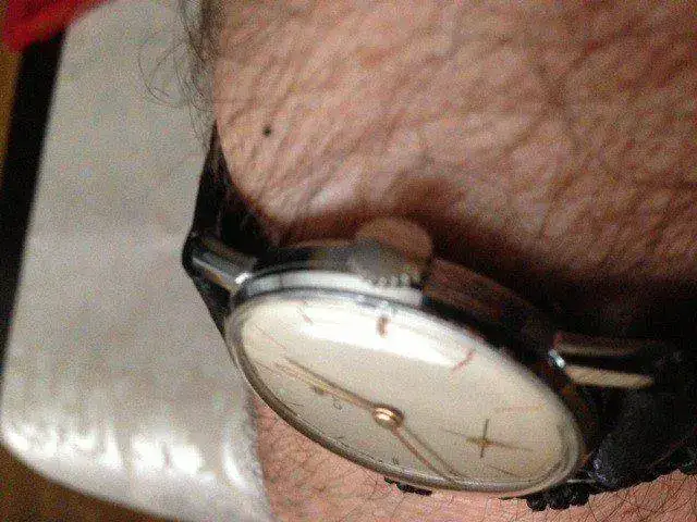

Un saludo a todos necesito ayuda para cambiar corona de reloj pues es demasiado grande
necesito saber como se quita y cual sería la ideal para poner
muchas gracias a todos
Vaya por delante que yo no la cambiaría. En las fotos se aprecia que está muy bien cuidada y ahora se llevan las coronas grandes y cómodas para poder dar cuerda al reloj.
Dicho lo dicho, para cambiarla deberías abrir el reloj, aflojar el tornillo del tirete, sacar tija y corona, sujetar la tija con un mandril y desenroscar la corona, luego enroscar la nueva y realizar el resto del trabajo a la inversa.
Como no se hasta donde llega tu habilidad (temeridad) para llevar a cabo esta tarea, te recomiendo, si sigues pensando en cambiarla, que acudas a cualquier profesional que te lo hará por cuatro chavos.
Muchas gracias no savia que se llevarán grandes creo que la dejare como esta.
