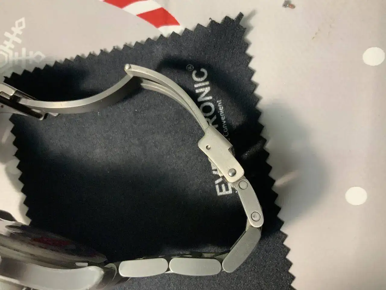

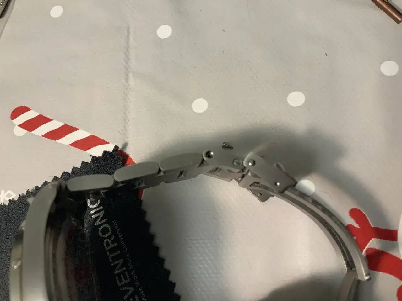

Hola a todos.
A ver si me podéis ayudar.
Armis aerospace evo, necesito ponerle otro eslabón y trae un tornillo por un pasador y nada por el otro.
Bueno, y ahora que?Prefiero no forzarlo, tengo herramienta pero no conocimiento suficiente y prefiero no romperlo, de ahí la pregunta.
Aclaro que he buscado hilos del foro y no he encontrado como seguir, no hablan del evo.
No lo llevo al relojero porque vivo en francia y no conozco a nadie de confianza . En el pasado me han marcado alguna pieza . Que puede pasar, pero por lo menos si se marca q sea por mi.
Gracias!
Veamos si esto te ayuda.
Lo interesante empieza en el minuto 7:10.
Creo que la clave está en el que el eslabon es un poco engañoso, tienes que sacar los dos tornillos paralelos y luego sale tirando.
Reacciones: Alpino y Jan B
Muchísimas gracias.
Solucionado
