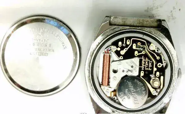

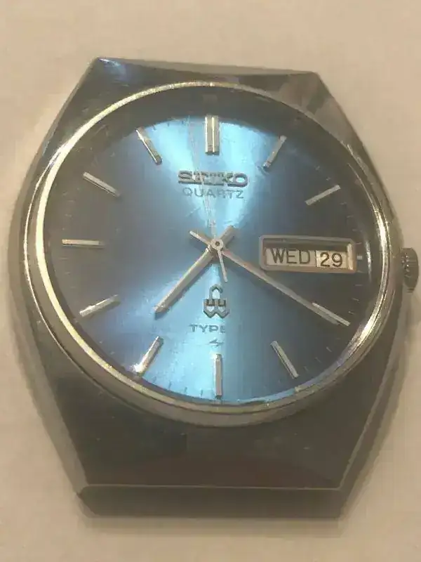

Necesito cambiar la bateria de un Seiko Type II quartz, caja 7000, ya quité el bisel a presión. Como accedo a la batería?
¿Estás seguro de que es por ahí?, ¿es caja estanca?, ¿no tiene tapa trasera?.
Algunos Seiko's de esa época tienen una pestaña pequeña cerca de la corona que se pulsa por la parte del cristal que ya has quitado, entre la esfera y la caja. Son algo puñeteras de presionar, a veces se esconden para dentro, si no tiene tapa trasera la corona se saca así, después ya puedes sacar toda la maquinaria para cambiar la pila.

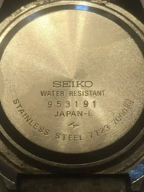

Pero.... ¿No tiene en la tapa ciega del fondo en alguna esquina un pequeñísimo rebaje?A veces suelen estar donde la correa.
Me da que ese reloj tiene tapa trasera
Tiene un agujero menor que el diametro de un alfiler al lado de la fecha
Efectivamente, se abre por la tapa trasera, no trae muesca, es a presión

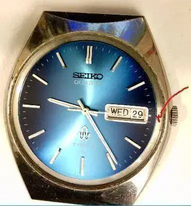

Corrección, trae una muesca diminuta en la tapa que debido al churre era imperceptible. Ya le cambié la batería y està funcionando. Ahora me resta intentar pulir el cristal con óxido de cerio sino cambiarle el cristal y finalmente ponerle un nuevo brazalete, no me decido entre un NATO y uno de cuero. GRacias por el seguimiento y los aportes fue que me decidí a abrir la tapa trasera. Moraleja: Siempre limpiar antes de operar.

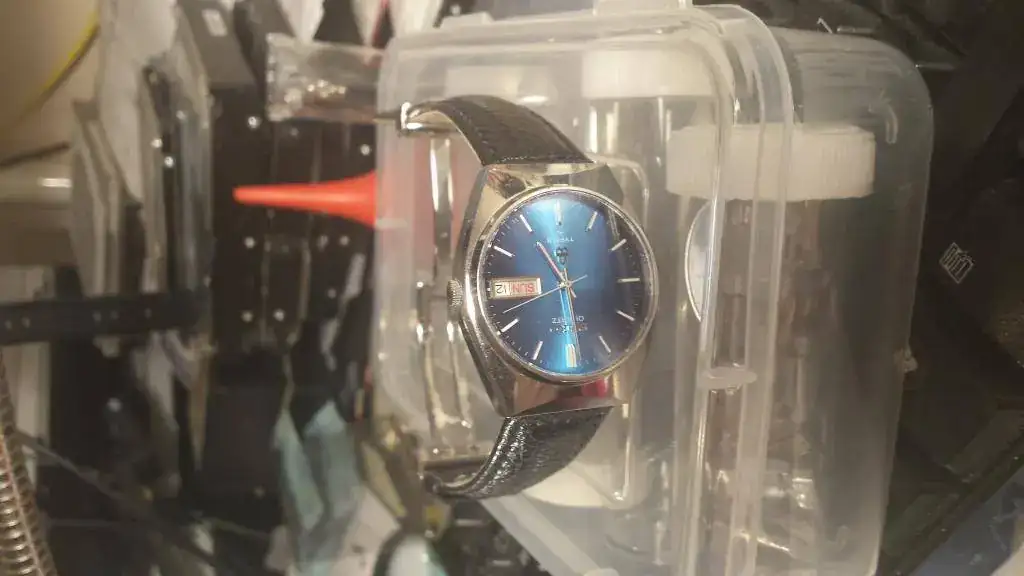

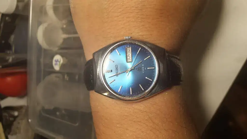

Aqui les dejo como quedó el Seiko type II luego de cambio de batería, pulido del cristal y nuevo brazalete. Disculpen las fotos inclinadas.
