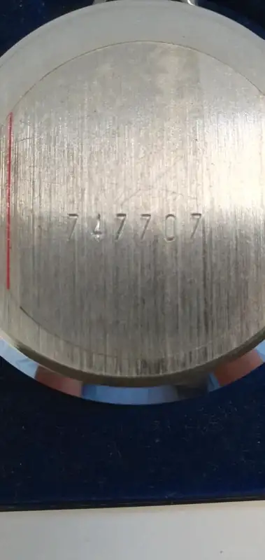

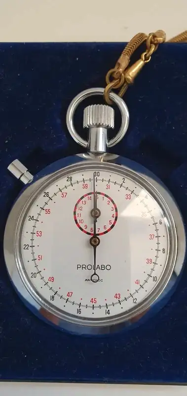

Hola, tengo este cronómetro Prolabo y me gustaría abrirlo para limpiarlo un poco y lubricarlo (de forma básica), pero no encuentro la forma de quitar la tapa de atrás; gracias¡

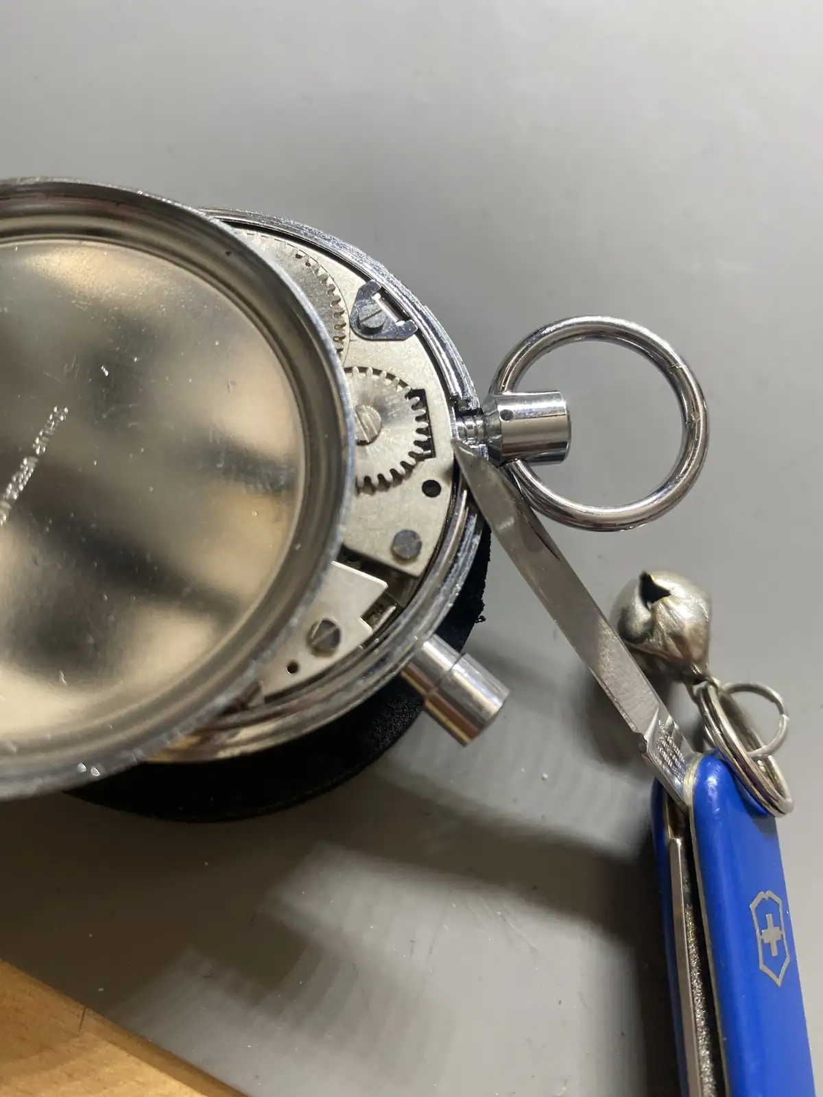

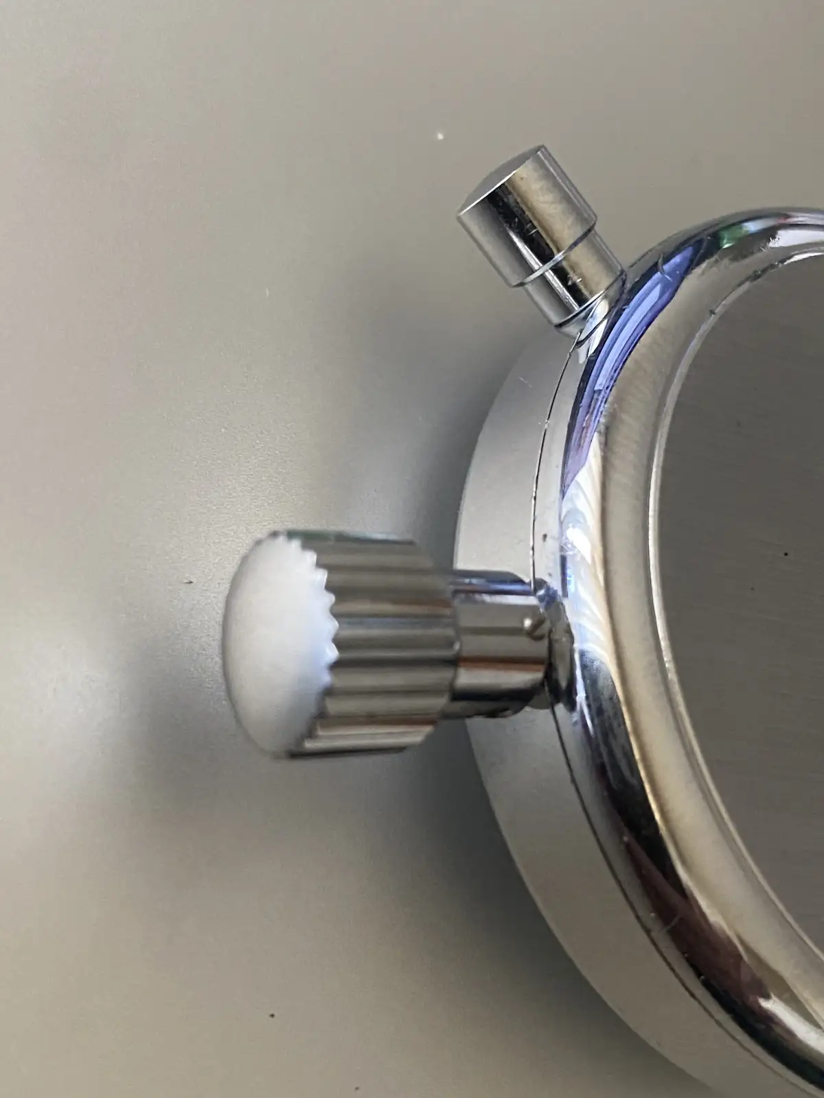

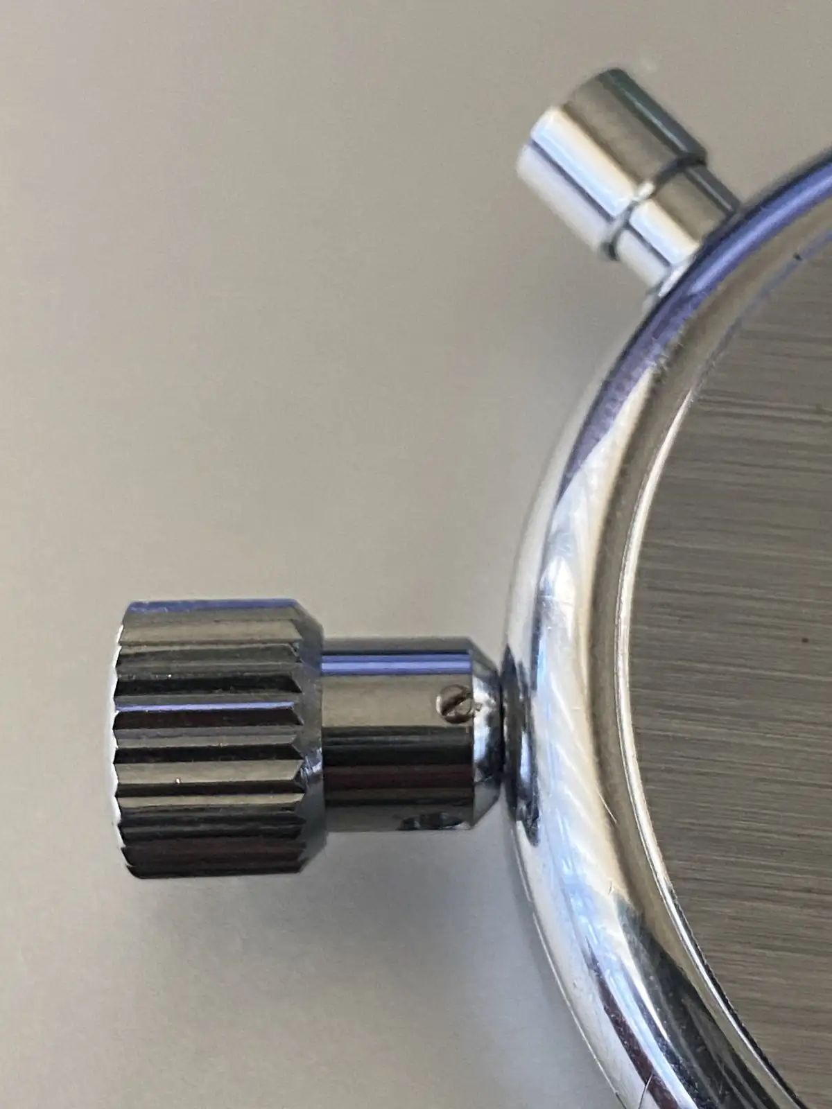

Hola, primero debes quitar la corona junto con el ardillón, el conjunto sale desenroscando el tornillo que sujeta la misma a la tija y que suele estar escondido por detrás. Así verás la ranura de la tapa.
Puede ser diferente la configuración, lo importante es ver la minúscula fisura entre caja y tapa.
Luego haces palanca con una navaja muy fina entre caja y tapa y voilá.
En este, por ejemplo no hace falta quitar la corona.
