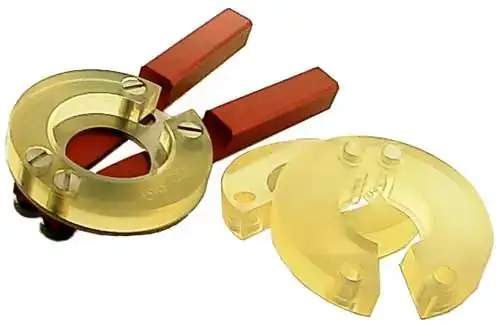

nadie tiene fotos de como es esa herramienta original para cambiar los biseles del Planet ocean? igual se vende ó se fabrica en el mercado auxiliar...

Herramienta especial
En ofrei venden esta herramienta:
Aquí tienes el enlace, aunque ahora está fuera de inventario:
https://www.ofrei.com/page443.html
