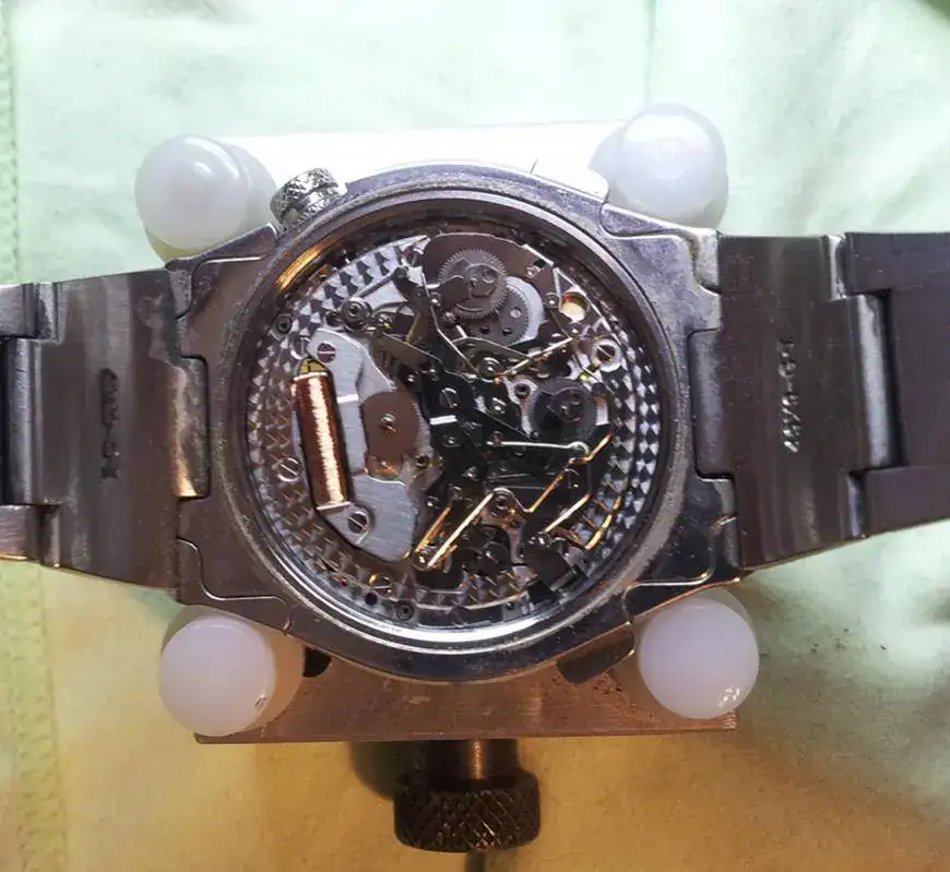

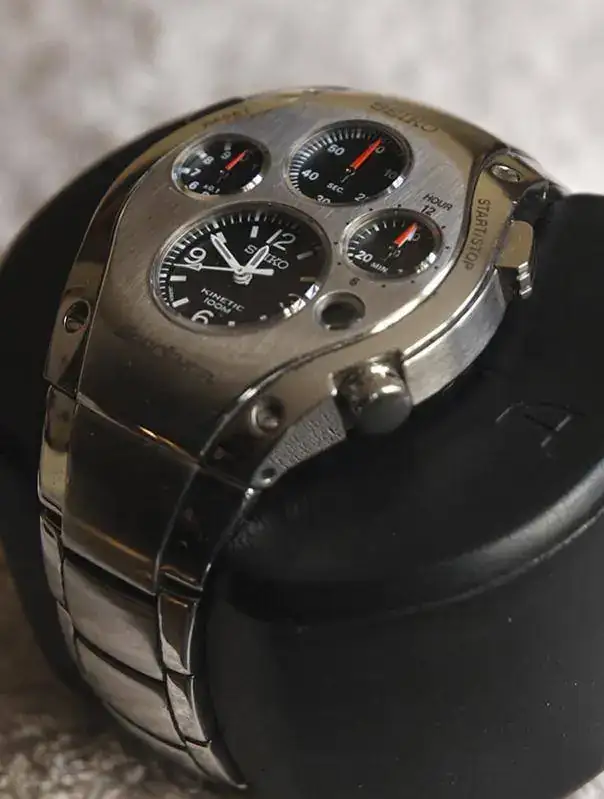

Hola a todos:
Mi seiko sportura lleva tiempo que no carga. En principio me tocaba sustituir el capacitador o acumulador, y me curé de espanto para cuando me dijeran el precio de la sustitución. El problema es que la cura me ha quedado muy corta, ya que me han dicho que me costará 750 euros. Me he quedado de piedra y me he traido de vuelta el reloj. No sé que hacer:
-Si este reloj se puede encontrar nuevo por 3.500 euros, pagar más de un 20% por sustituir el acumulador me parece poco razonable.
-tenerlo de pisapapeles me deprimiría.
Tengo la opción de sustituir el acumulador yo. He mirado por youtube, y no parecía complicado. Pero lo he abierto, y tras quitar el rotor y la placa siguiente me he encontrado con que ni se ve donde está la batería. Pongo una foto del reloj y otra de lo que he visto al abrirlo; es como lo de dónde está Wally.
En fin, si me podéis aconsejar al menos llevaré mejor el tema, porque desde luego ahora no puedo gastar ese dinero. Si os enterais de algún video de desmontaje del sportura igualmente os lo agradecería.
Y una reflexión: a todos los kinect les pasa esto en menos de 6 o 7 años. Creo que decir que son relojes sin pilas es un eufemismo. 750 entre 7 sale a algo más de 100 euros de pila al año. No sé, no veo dónde están las ventajas de los kinect.
Gracias y saludos a todos.

No lo sigas desarmando, es el mejor consejo que te puedo dar,
basta que coloques desplazado unos milímetros algún aislador y vas a tener problemas.
Primero, no has dicho qué calibre es,
de acuerdo a eso, el capacitor.
El calibre se ve detrás en los números de la tapa,
es probable que sea un 9T82A, pero hay que verificar.
Hay lugares donde vender capacitores y baterías de Li-On recargables para Seiko
pero todo depende del calinre.
Alvaro

El precio q t han dado es correcto y hay que mandarlo a Japón. Solo alli lo hacen. No vas a encontrar el acumulador en ninguna web. Y por lo que veo en la foto has desmontado ese calibre.... Ya t saldrá mas de 750€....
Así es,
en varios services ya no aceptan ningún reloj con movimiento 9T82,
y te hacen mandarlo al service oficial que a su vez
lo manda a Japón, como dice el tocayo :)
Pues gracias a los dos. Efectivamente, es un calibre 9T82A. Yo no me quejo en sí del reloj, sino del concepto de acumulador, que creo que está cogido con pinzas.
Vodevil, no he desmontado nada realmente: la tapa trasera, el rotor y la placa que cubre el mecanismo que se ve en la foto. Pero si con eso he metido la pata, lo que me faltaba.
Gracias por vuestra información, que me sirve para que ni se me pase por la cabeza ir más allá, y sí esperar y reunir lo suficiente para afrontar la reparación. Le tengo más que cariño a esta pieza.
Saludos y gracias de nuevo.
