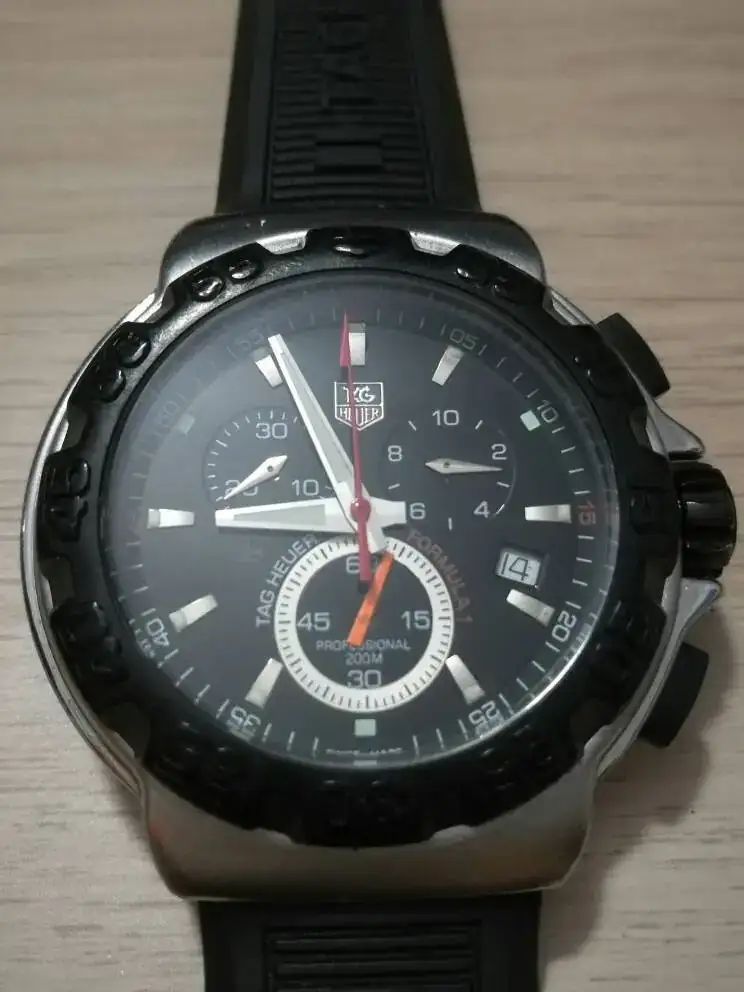

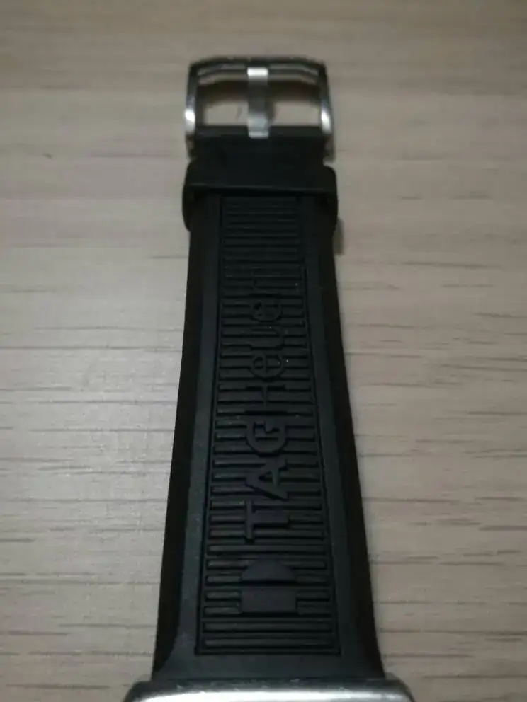

Mi relojero me ofrece este reloj y me dice que es auténtico, y como es persona de mi absoluta confianza, le creo. Pero no tiene conocimiento profundo de la marca y ahí es donde pido yo ayuda a los gurús del Foro, en este caso subapartado TAG 🙂.

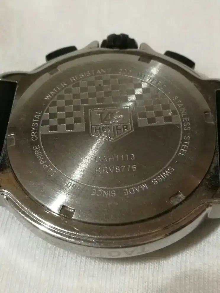

Se que la aguja naranja de la subesfera no es del modelo, porque le llegó sin esa aguja y sin cristal. En la esfera reza "Fórmula 1" y en tapa trasera CAH1113
Pero las dudas que tengo son:
1) todo lo que encuentro de este modelo, con la correa de goma o de acero es con esfera naranja, no negra. Podría ser un modelo realmente raro o una esfera aftermarket ¿?
2) el bisel y la corona tienen los números y el logo en relieve, pero sin color. Todo lo que he encontrado aparece en color blanco.

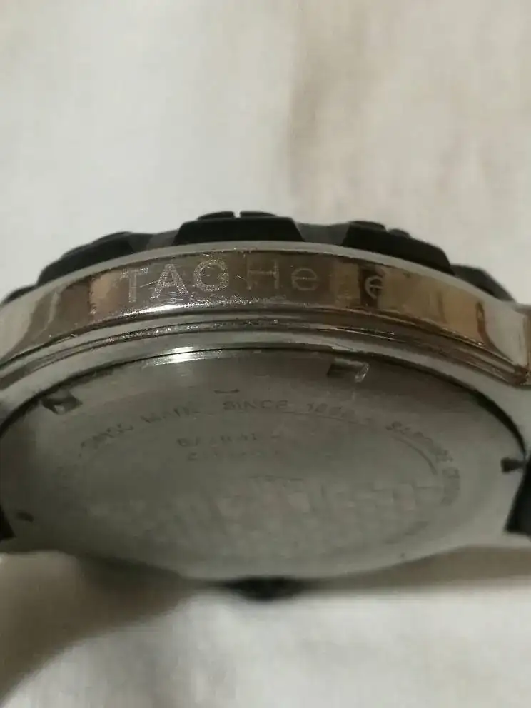

3) la marca está en un lateral pero grabado al ácido y con tono metal, y lo que he encontrado buscando siempre ha sido en color negro, aunque el mismo texto.
Si al final sí que realmente es un modelo más escaso, me podríais decir de qué año es, más o menos.
Acompaño algunas fotos pero si hace falta ver algún detalle más, me lo indicáis y se hará lo que se pueda.

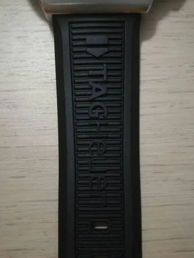

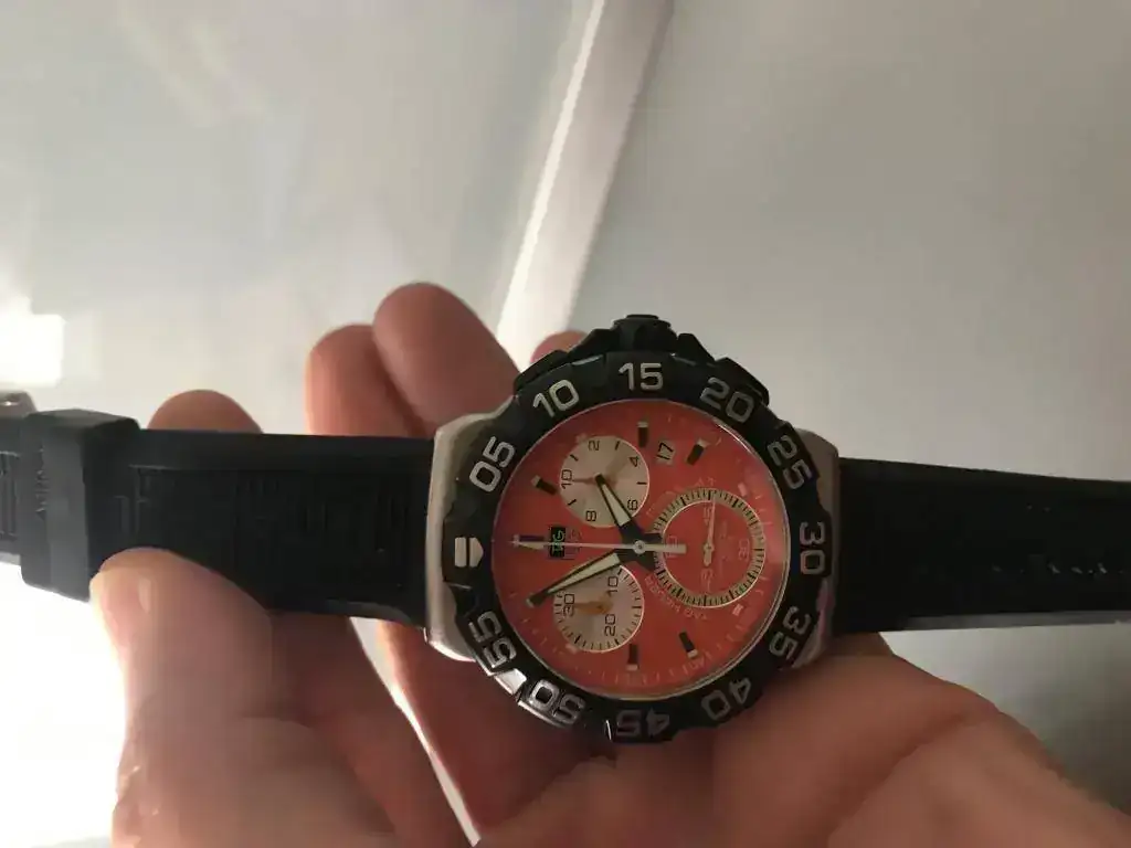

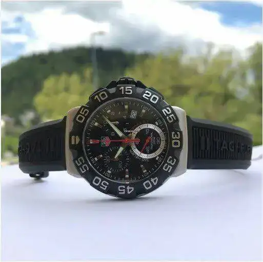

Hola compañero, yo tengo esa referencia en color naranja y con caucho, lo compré nuevo en 2009 en Unión Suiza de Barcelona, te adjunto fotos por si te sirven, un saludo

Ese reloj es falso compañero. No lo compres.

Con la identificación de la tapa trasera yo me pondría en contacto con la marca y te dicen las cosas claras.

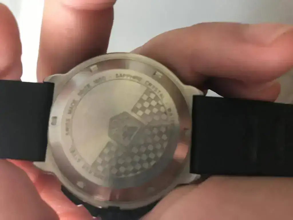

Gracias! La tapa trasera es diferente a la del modelo del que busco información. Y del tuyo sabemos que es auténtico

Y tras mucho Google... Y visitar Chrono24 y otras páginas he encontrado este modelo, CAH1110 de (más o menos) año 2009
La esfera coincide. Es negra. Lo que los códigos de la tapa son de la naranja (CAH1113) Puede ser un cambio de esfera.

He hablado con la casa. Si se quedan el reloj me emiten un Certificado de Autenticidad. Si no, simplemente ni me saludan al entrar por la puerta.
Ya les he dicho que quiero un simple "SI / NO" pero esta ha sido su única respuesta.

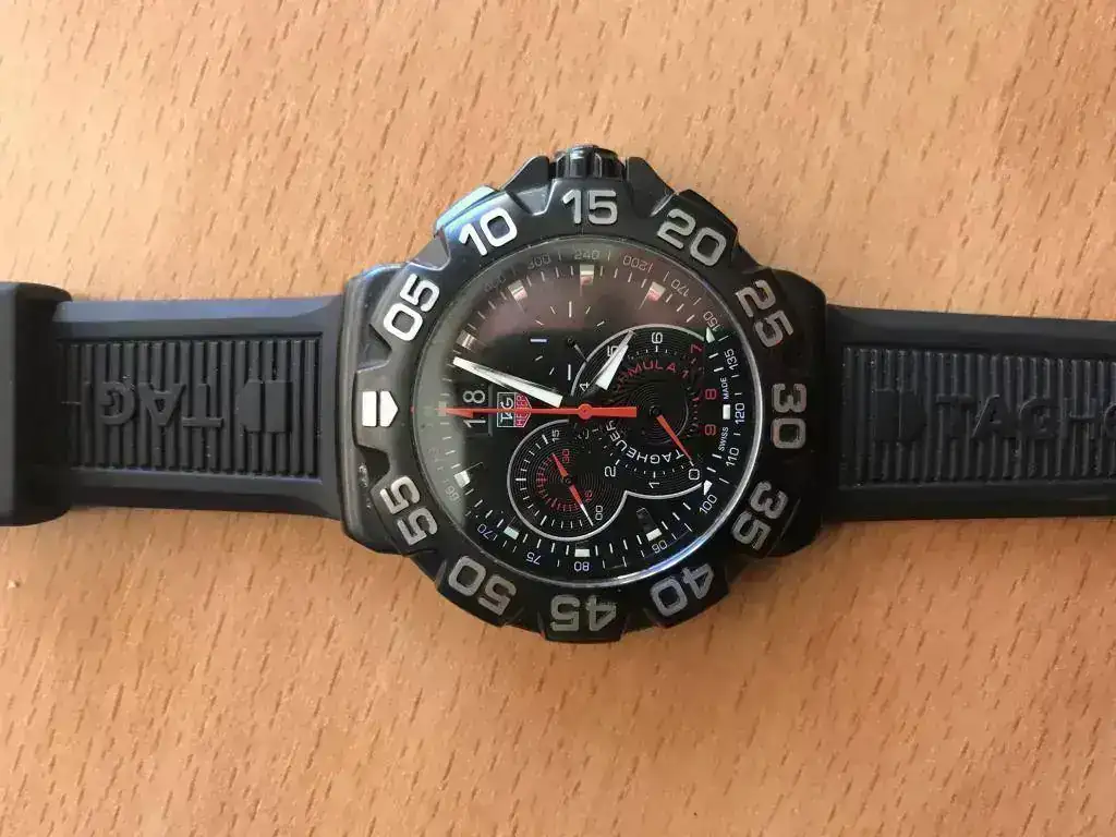

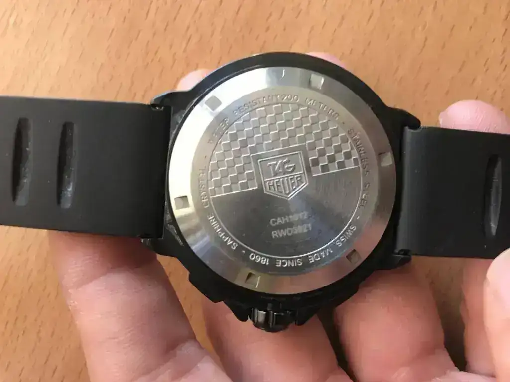

Tengo también este CAH 1012, comprado en unión suiza de Barcelona en diciembre de 2009, parecido a ese que CAH 1010 que indicas, te paso las fotos.
Gracias! Las fotos ayudan mucho a "asegurar el tiro"

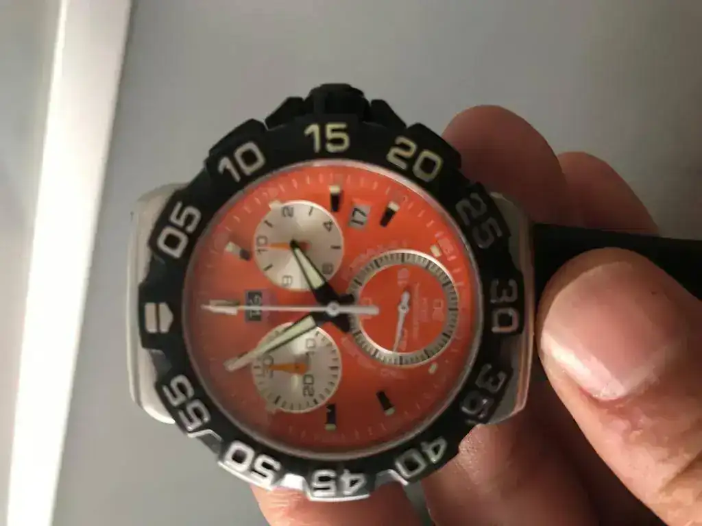

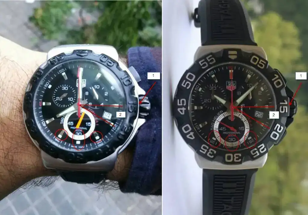

El juego final de las diferencias (izquierda, candidato, derecha CAH1110 original):
1) el bisel giratorio ya sabía que tenía los números en negro en lugar de blancos, como en el original; pero en el original el bisel cubre la caja y en éste caso, no, además de presentar plana la respecto al crista la superficie dónde figuran los números y no curvada, como en el candidato.
2) la ventana de la fecha no está equidistante entre las marcas "15" y "20" como sí lo está en el original
3) las marcas de 25 y 35 son más largas en el candidato que en el original y además el "30" de la subesfera "pisa" la esfera. Eso no puede ser, simplemente porque no creo que el control de Calidad de Tag Heuer lo admitiese 🙂.
Las cosas empiezan a tomar un cierto cariz bastante claro.

Premio para el Caballero!
Admito que has tenido razón desde el principio, admito que me he divertido en el camino de descubrirlo por mi mismo.
Disculpa no haberte contestado antes, pero sí, podría afirmarlo rotundamente jejeje!
