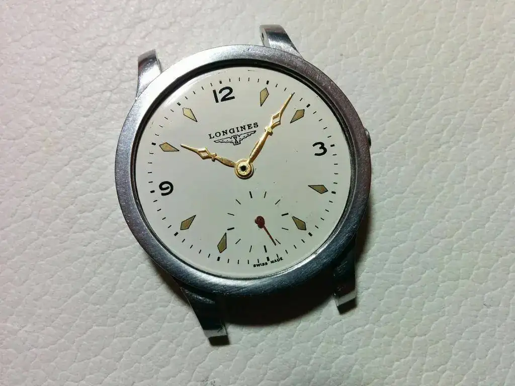

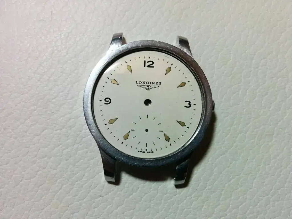

Hoy hemos vuelto a nuestra rutina de tiempo fresquito con chubascos por lo que he optado a quedarme en casa y meterme con algunos asuntos pendientes.

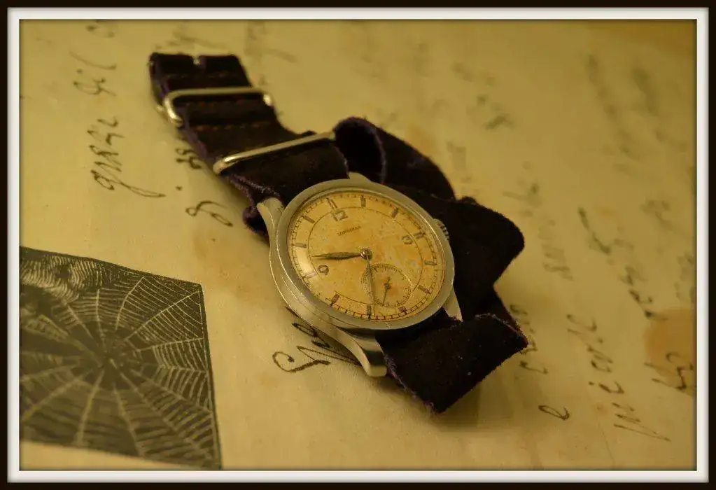

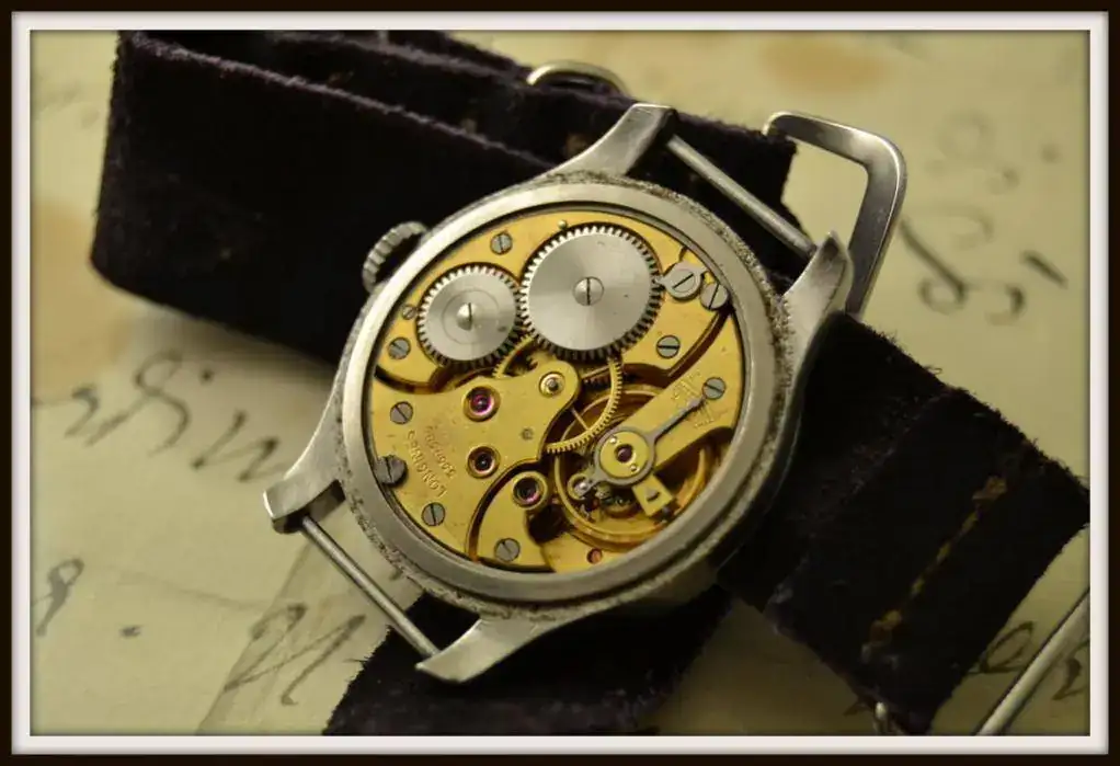

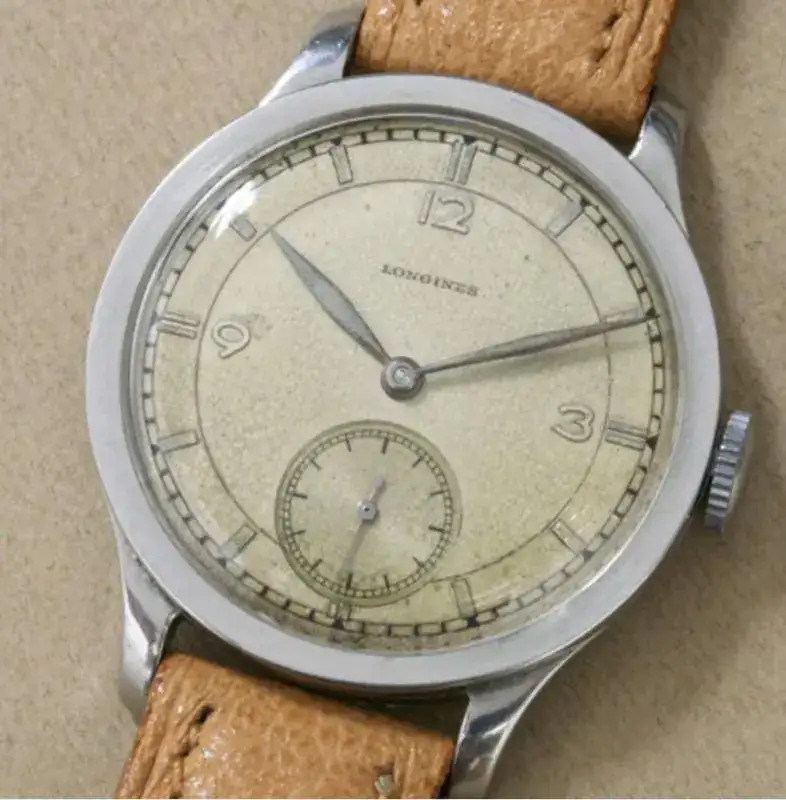

Entre los que tenía ganas de terminar estaba este Longines 12.92 mas o menos del año 1934
para el que he acabado de adaptar esta caja original Longines de su misma época
vamos que estaba muy contento. El reloj funcionaba, atrasaba un poco lo que tampoco es de extrañar en un calibre comprado en un mercadillo por lo que me puse manos a la obra para hacerle una buena limpieza antes de engrasarlo y meterlo en su caja, en ello estaba cuando me tropecé con un cañón de minutos que no quería salir de la rueda de centro y hice lo que no debía, o sea insistir un poco sin forzar, no sé como lo hice pero me quedé con el cañon por un lado y la rueda por otro, lo malo es que se quedó un trozo del eje dentro del cañon ::bash::::bash::::bash::vamos que me he cargado la rueda, no sé como lo hice ya que no tengo la sensación de haber forzado pero el hecho es que esta rota y aunque le queda suficiente trozo de eje como para que funcione el reloj, el cañon de minutos ya no se sujeta :-((. Conseguí sacar el trozo que quedaba dentro del cañon pero obviamente necesito una nueva rueda de centro para que el reloj en lugar de quedarse así
Pueda acabar siendo algo parecido a esto

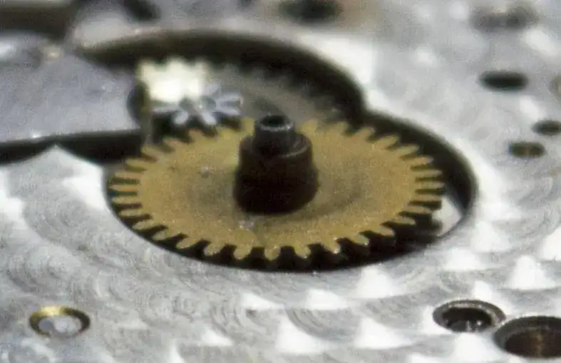

Si habéis llegado hasta aquí os pido ayudaaaaa si alguno me podéis facilitar o poner sobre la pista de esta rueda de centro. Como información añadida, creo que me vale tanto la del 12.91 como la del 12.92.
Saludos desde el norte:umbrella:

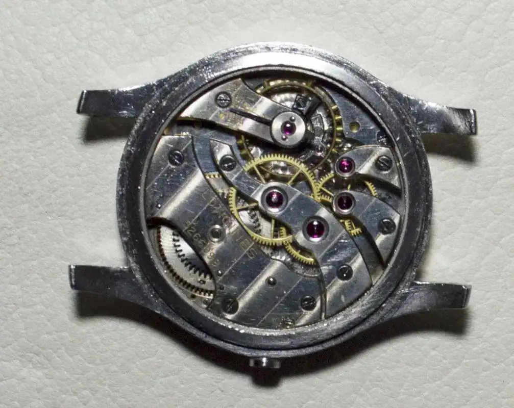

Buen día kesar; ¿puede colocar fotos de la máquina de los 2 lados como así de la rda. cañón horaria y cañón de minutos para poder ver las alturas de estas 2 piezas.

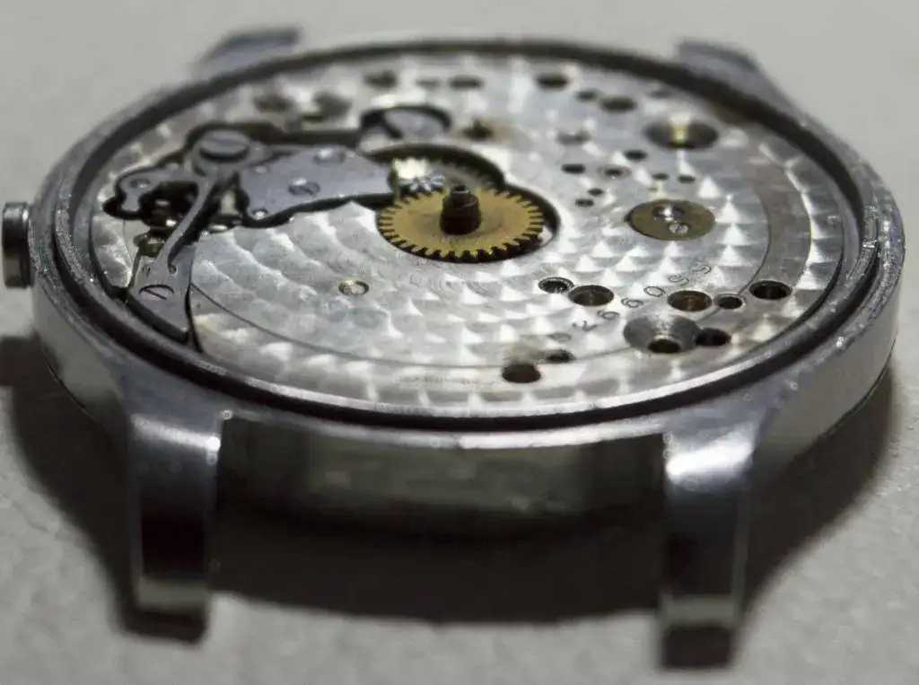

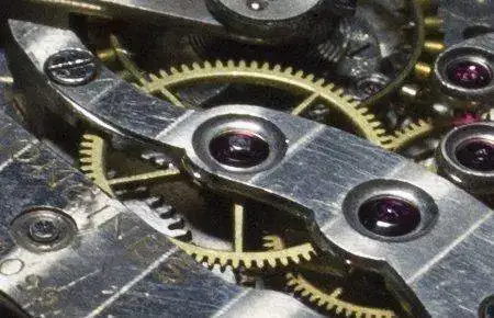

Buenas tardes,

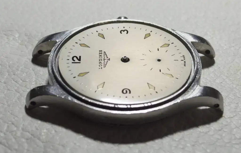

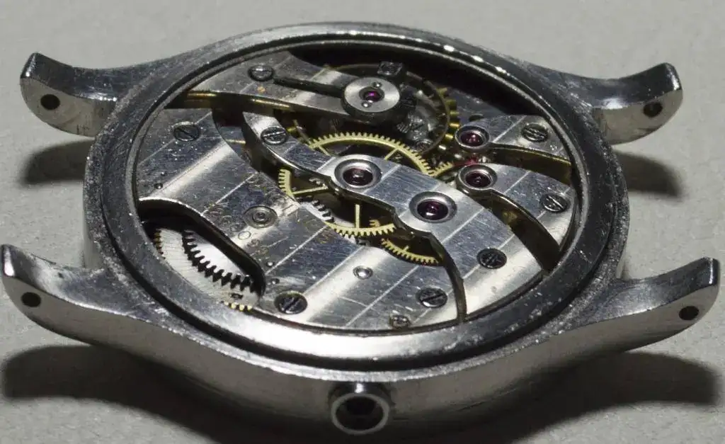

Ya tengo las fotos, me he esforzado en sacarlas lo mejor posible, vamos que he sacado la reflex y espero haber entendido bien lo que se me ha pedido :D.
Por el lado del calibre, que bonito es...
Por el lado de la esfera

Mi modesta opinión es que ese reloj es un razonable sandwich,
donde todas las aprtes son más o menos de distinta época,
el movimiento por un lado, el dial mucho más moderno,
las agujas de aftermarket, la caja posterior al movimiento por algunas décadas.
El único dato que tengo sobre esa rueda de centro
es que corresponde con us calibre base, el 12.91.
No tengo otras correspondencias.
Peeero es una rueda de centro y de un movimiento de un tamaño considerable,
lo que quiere decir que si conocés un buen técnico (de relojería, se entiende) tornero,
él puede hacer el pivot con su rebaje para el cañón de minutos
y reportarlo en la rueda original.

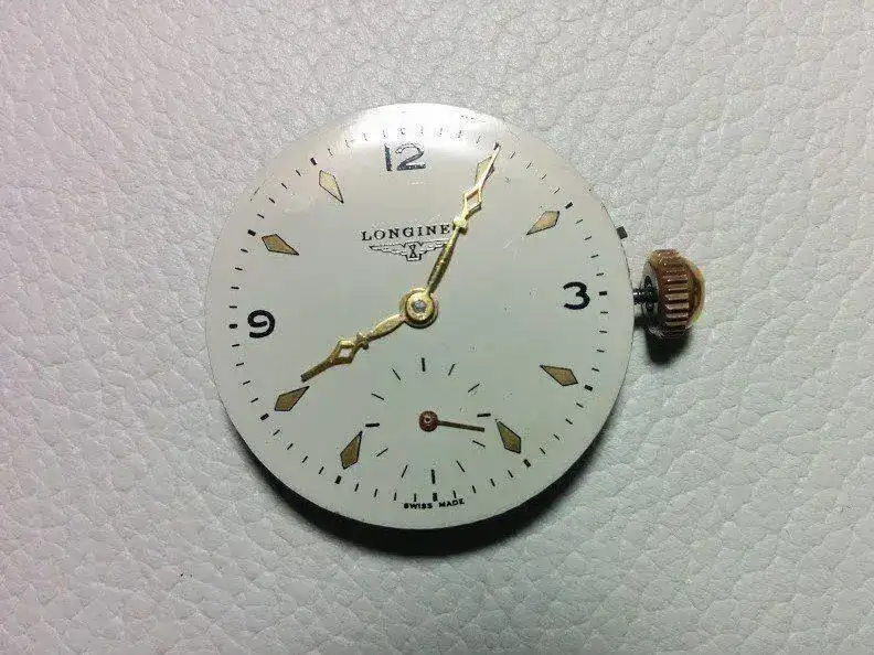

Gracias por el enlace, no me salía en mis búsquedas :ok::, por cierto que tiene el mismo diseño de manecillas que el mio :D. La verdad es que el proyecto de reloj está compuesto por un calibre 12.92 que he comprado en el mercadillo, está sacado de una caja de oro y por nº de serie es de 1933 aproximadamente, la caja también es de esa misma década pero de un 12.68 y en su día tendría este aspecto pero ya quisiera yo encontrar una esfera como esas :(
o este otro que está algo más "limpio"
La esfera y manecillas también venían con el calibre, supongo que en algún momento de la vida del reloj de oro alguien le hizo una "puesta al día" para darle un aspecto más nuevo, quizás para intentar venderlo o por deterioro de la original.

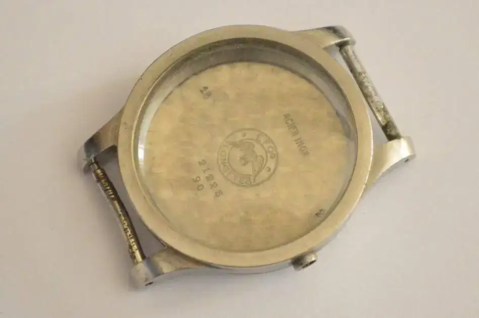

El diseño de esa caja no es de 1933.
aparte el 12.68z nace en esas épocas,
el 12.92 es de 1907,
y el tuyo en particular es de 1915.
Hola Alvaro,
Tengo muy claro que el reloj no es original, simplemente quiero unir un par de piezas que tenía por separado y unicamente para mi disfrute ya que no vendo mis relojes. Es verdad que quizás no se ve bien en la foto, pero el numero de serie del calibre es un 5.266.XXX, en esta foto se ve mejor
que por lo que he visto corresponde más o menos a los años 1934 o 1935. La caja solo la puedo aproximar en fechas de relojes con calibre 12.68Z que eran los que la llevaban, son de finales de los años 30 o principio de los 40, como ejemplo te pongo la imagen de un 12.68Z con nº de serie 5.555.XXX del año 1937 montado en la misma caja que la mía, puede ser un montaje pero como no puedo datar la caja por su numero de serie, es lo único que tengo para situarla en el tiempo.
Si dispusiese de ese 12.68Z, no dudes que sería mi elegido para montarlo en esta caja :ok::

Buen día kasar y amigos; comencemos con su cal. 12.92. Tengo 3 máquinas de la serie de 3 millones. Las 3 tienen la rda. de centro...rotas??? - me animo a decir que fue que un reloj despues de 80 años los aceite endurecen todo y la rda. se pone
muy dura lo cual habría que ponerle algún tipo de aceite para aflojarla antes de tratar de sacarla.
Esta máquina se construyó para un reloj pequeño de bolsillo con caja con tapa (saboneta) y lleva casi toda la máquina invertida lo que me hace dudar sí la rda. de centro es compatible con el 12.91. La duda es porque tanto el cubo y el resto de las fornituras del sistema del remontuar es al revés e inclusive la tige es muy distintas porque trabaja en otra forma que el 12.91 porque este cal. venía en una caja de bolsillo sin tapa (Lepine) o en una caja de pulsera???
Si observa la máquina del suyo...el segundero cuando lo arme quedará en las 9 ?
Esto dentro de estas reformas le dará un toque original!!!
Un saludo y suerte en este proyecto. Luis desde Argentina

Buen día kesar; cometí un error y es como usted dice. En el suyo cuando lo arme - el segundero quedará en las 6...eso es cuando lo termine...que optimistas que somos...digo: cuando lo termine. Estos desafíos me encantan.
Kesar no creo que haya equivalentes y la solución puede pasar lor lo que le dijo Golipo. Un tornero relojero le puede hacer el eje de la rda. de centro o buscar este mismo calibre y que tenga la rda. de centro sana!!!
Quien le dice encuentra aunque sea usado - uno con el cuadrante original y Bingo!!!
