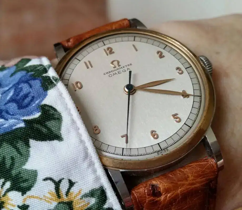

Hola,
Ha llegado a mis manos este reloj y agradeceria si alguien con mas conocimientos me pudiese ayudar a identificarlo:
Sin que nadie se guie por esto, mi estimacion es que podria ser de los 50-70.
Gracias!

Amigo, en mi opinión por las fotografías apostaria que es un 30T2SC, de lo mejor que fabricó Omega , si como parece la caja es original teniendo en cuenta la restauración que le han hecho al dial podria tener una agradable sorpresa o lo que es lo mismo , un Regalo Grande .
Ya nos dirás, felicidades por la pieza

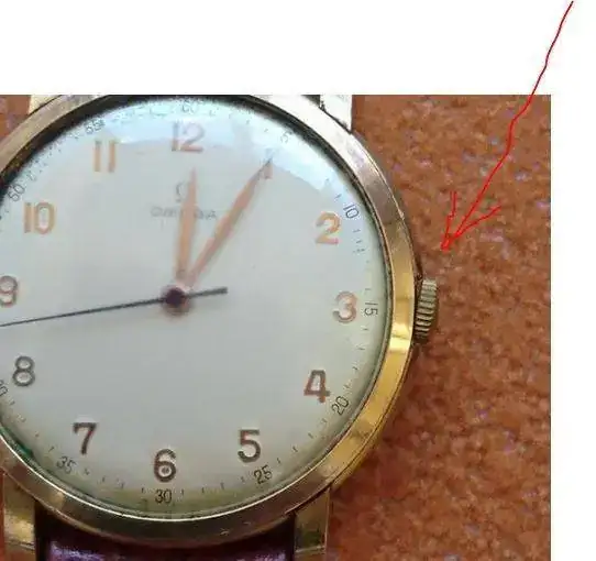

Dejo foto de uno similar....

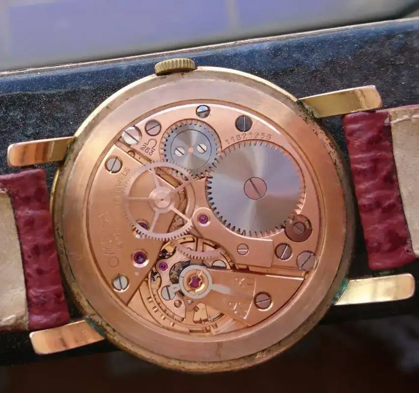

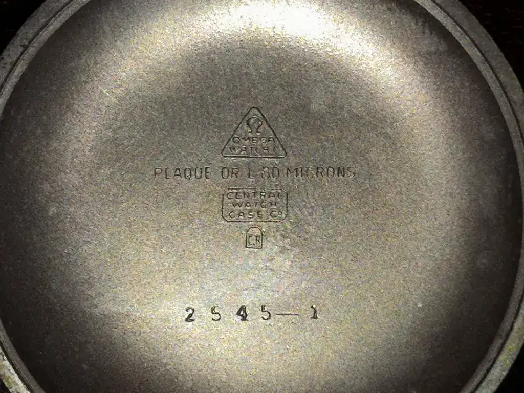

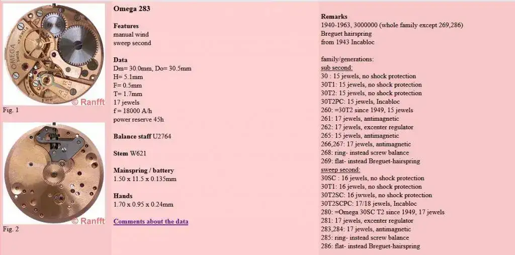

Pues aqui van las fotos prometidas...
Agradezco comentarios, sugerencias, etc. Repito que yo soy novato en este mundo...

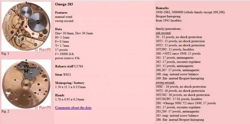

Omega 283

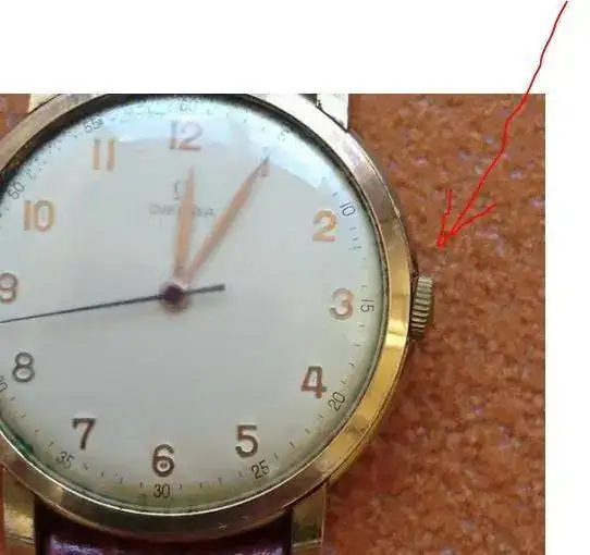

Al loro con la corona que esá doblada y te puedes quedar sin tija...

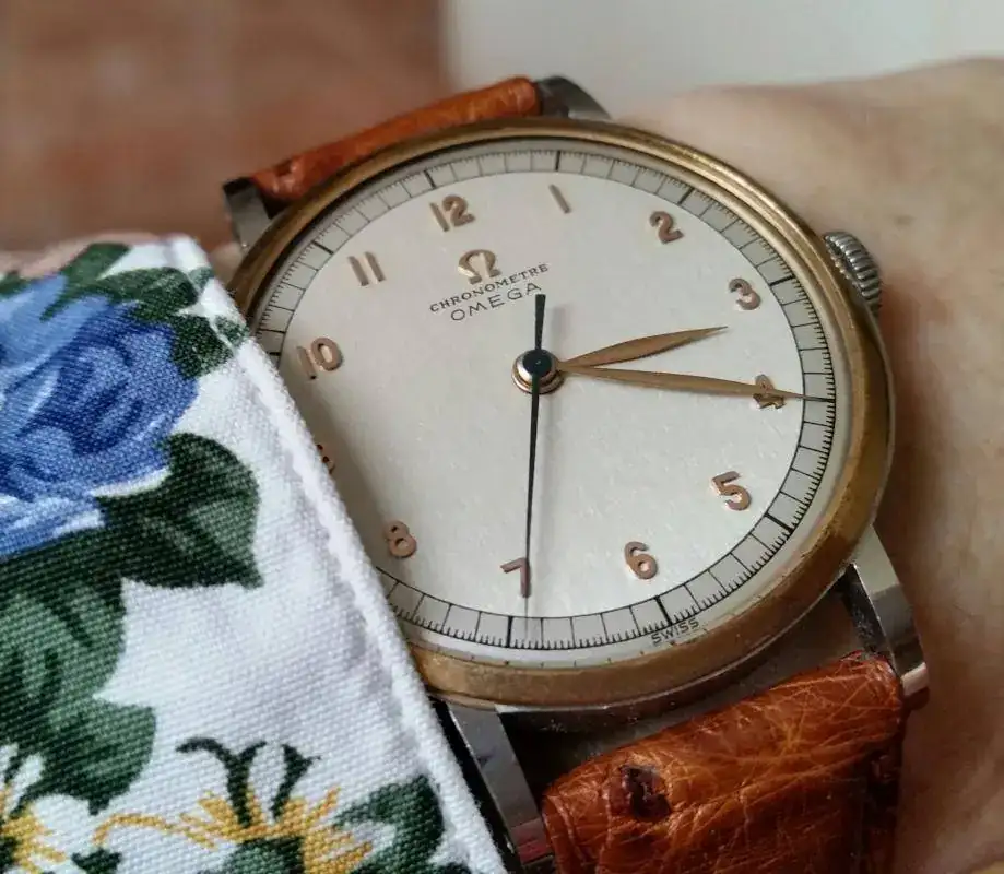

No hubo sorpresa en el termino de un chronomètre RG por el parecido de la caja , pero se trata de un gran calibre y de un reloj precioso .
Enhorabuena y disfrutalo con salud
Gracias, ahora solo me queda resolver un asuntillo de herencias, y entiendo que lo que toca es llevarlo a limpiar y observar que su funcionamiento sea el correcto (no he tenido demasiado tiempo de pararme a ver, solo se que funciona).
Buenos días.
El año de fabricación de la máquina 1947 a 1950.
