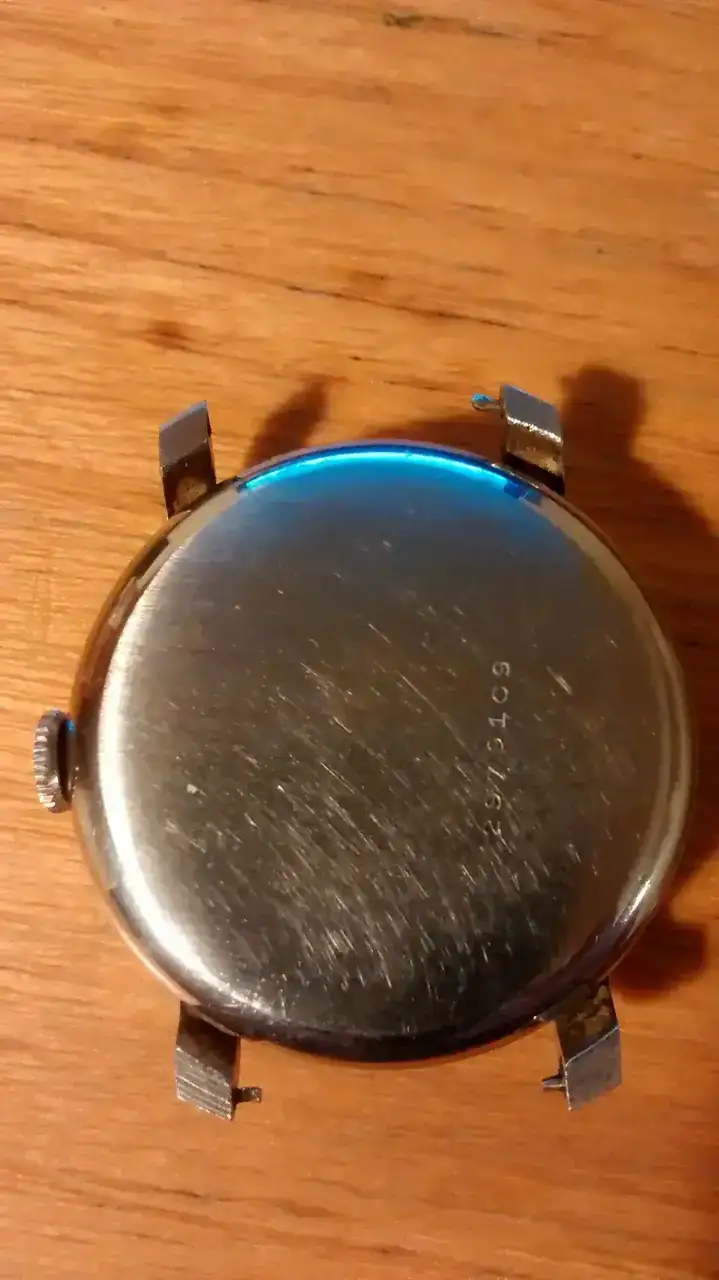

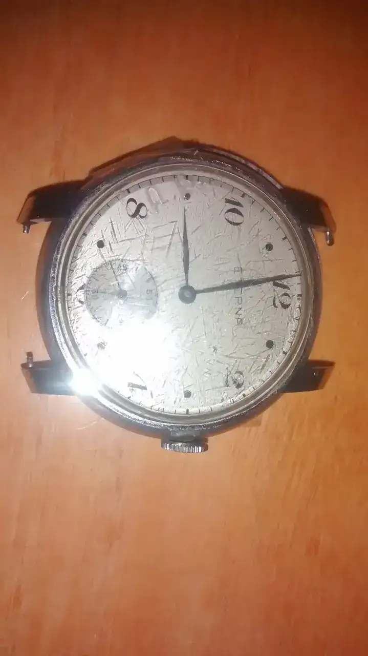

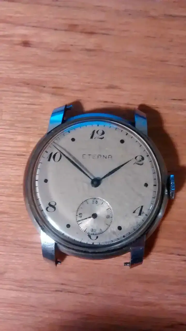

Hola, buscando en las cosas de mis abuelos, encontramos dos relojes.
Un Frank Muller totalmente falso y un ETERNA muy muy usado y que no funcionaba.

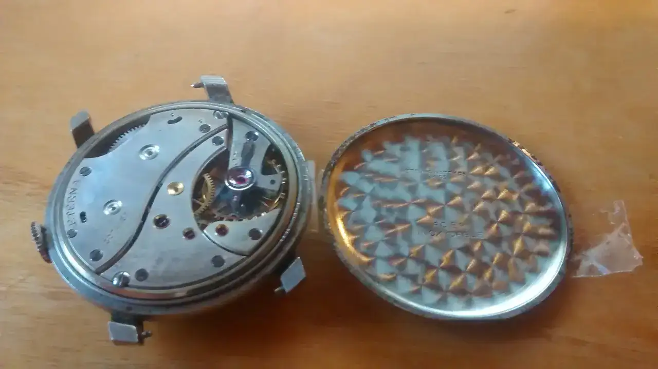

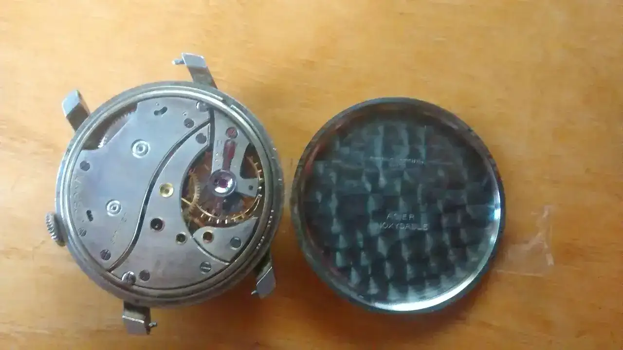

Yo pensaba que podia ser original, y fui a un relojero a que me lo abriera para poder ver el interior y ver si ponia un modelo o algo, pero en el interior solo pone ETERNA y un numero de 7 cifras, mientras que en la back cover solo pone:
ETERNA WATCH Co
SWISS
ACIER INOXYDABLE
He buscado y buscado en imagenes y foros pero no consigo encontar ninguna foto de alguno igual que el mi, pero tengo la certeza de que es original.
Adjunto un album de doce fotos (muy malas todas, lo siento) a ver si alguien lo reconoce y me dice que modelo es.
Muchas gracias de antemano, un saludo.
https://imgur.com/a/feQ1i
En el link encontraran mas fotos.
Saludos.https://imgur.com/a/feQ1i
Hola.
Pues yo creo que es real,como la vida misma.Tienes un reloj sobre los años 50´s.Enhorabuena.

Los Eterna suelen llevar la referencia del calibre debajo del volante.
Yo no soy experto en esta marca pero he observado donde suelen poner la referencia.
Felices reyes magos
Buen día y bienvenido Paul; tiene que diorigirse a su relojero para que le quite la esfera o cuadrante y usted toma una foto del lado de la máquina. Creo que se trata de un calibre ETA - Eterna. Un saludo, Luis desde Argentina

Es eterna y mucho me equivoco o lo que está dañado es el plexi y no la esfera.
Buen reloj,déjalo como nuevo.Lo creo anterior a los 50

Podría ser este, pero los puentes me hacen dudar que opina usted don Luis?
Un
:friends:Clookold - Colombia
[TABLE="width: 100%"]
[TR="bgcolor: #F8C8C8"]
[TD="width: 250"]
Fig. 1
[/TD]
[TD="bgcolor: #FFD2D2"][SIZE=+1]Eterna 1020[/SIZE]
Features
manual wind
sub second
Data
11.5''', Dm= 25.6mm
H= 3.65mm
16/19 jewels
f = 18000 A/h
Balance staff U1614
Stem W590
Mainspring / battery
Zf1263, 1.55 x 8.5 x 0.09 x 280mm
Hands
1.38 x 0.80mm
Comments about the data[/TD]
[TD="width: 40%"]
Example, year: signature; shock device
1944: 3109222, Eterna; Eterna-E
(19 jewels)[/TD]
[/TR]
[/TABLE]
Buen día CLOO; son de la misma familia y este es un ETA muy bello. Todos son cal. ETA finamente acabados.
