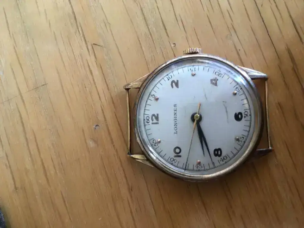

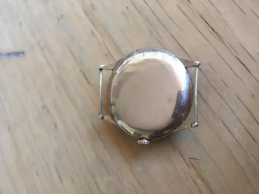

Buenas tardes a todos,
soy nuevo en el foro, me he registrado porque estoy tratando de averiguar de qué modelo se trata el reloj Longines que poseía mi Padre, que a su vez fue de su padre.
Creéis que podría arreglarlo? No funciona la cuerda y el cristal está dañado. Me recomendáis algún sitio en Valencia o cómo creéis que debo proceder?
Adjunto dos imágenes.
Muchas gracias por adelantado ojalá me podáis ayudar.
    27,2 KB · Visitas: 137
    16,5 KB · Visitas: 115
Buenos días.
Para darte algo de información seria importante que enviaras una foto de la maquina del reloj y de la tapa de fondo por el interior.
En cuanto a un relojero de Valencia, ¿ te valdría uno de Xátiva ?.
Groguet, bonito Longines seguramente años 30. Precisamos ver la máquina y la tapa como te ha dicho P.G. y no te preocupes por relojero que lo hay.
Groguet, nos gustaría que te pasaras por Presentaciones y nos dijeras algo de ti.
¡Bienvenido Groguet! Bonito Longines, que habiendo pertenecido además a tu padre y a tu abuelo tiene un valor insustituible.
Me temo que estas piezas no pertenecían a modelos concretos, lo cual no es nada malo, solo que no tiene nombre :pardon: Lo ideal es que lo abras y nos muestres el calibre para que podamos darte alguna información. Por jugar a las adivinanzas mientras lo abres, apuesto por un hermoso 27M :light: Recuerda también que puedes escribir a Longines con la numeración del calibre y te facilitarán información sobre la fecha de venta del reloj.
Lo que es sin duda es un estupendo reloj con el valor añadido de ser de origen familiar, y que desde luego merece ser recuperado. Lo del plexi es muy fácil y la cuerda tal vez esté bloqueada por la suciedad o los aceites resecos. En cualquier caso, lo mejor es que no trates de forzarlo y que se lo lleves a un buen relojero de los de toda la vida. Hay varios compis de Valencia que te orientarán en eso.
Ya nos contarás...:)
Si se trata de tirar la china para acertar, diría que un 12L o un 12.68N casi seguro , pues el 27M es sub second ;-)
cuando puedas enviamos unas fotos de la máquina y la tapa por el interior .
Cram.-
Casi siempre, creo ;-) De todos modos, también echaría alguna apuesta al 1268 (n o zs) :whist::
me quedo con 12.68N...:whist:::whist::, te apuesto una bolsa de pipas churruca :D
No sé, no sé... Es que no me gusta apostar si no estoy segura de ganar :innocent: y además yo era de Facundo :-P Casi prefiero dejarlo en brindis al sol ;-):Cheers:
Muchísimas gracias a todos por vuestras aportaciones!!
Voy a proceder a quitarle la tapa al reloj como me indicáis, ¿lo puedo hacer yo mismo? ¿Algún consejo o vídeo en el que pueda basarme?
Gracias!

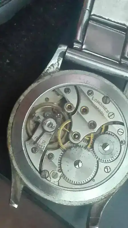

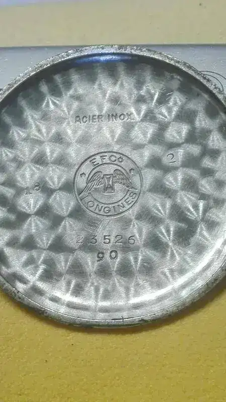

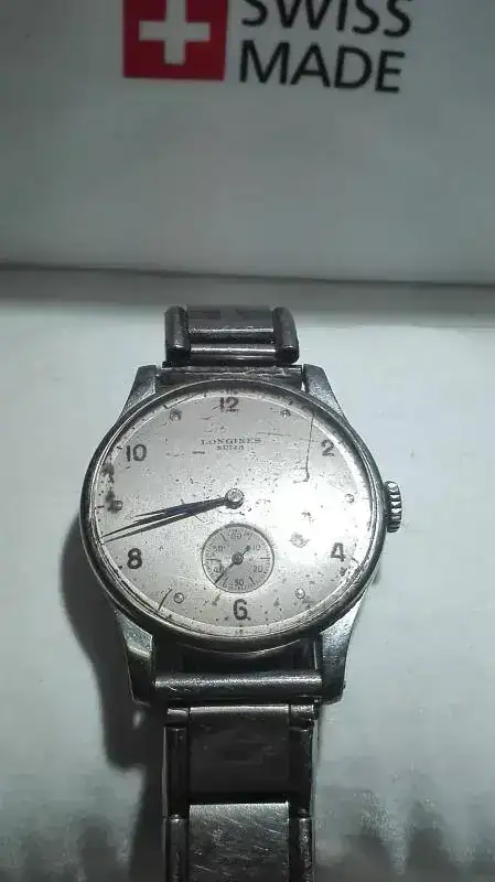

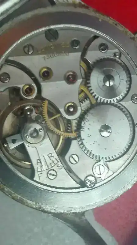

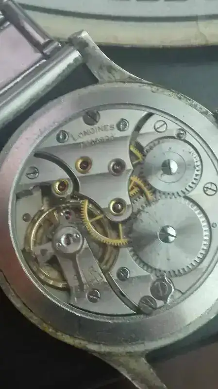

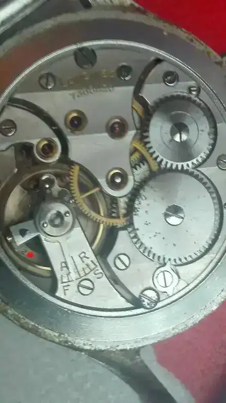

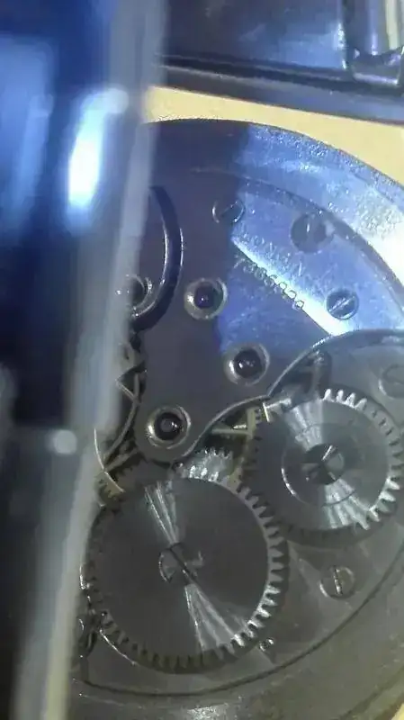

Hola, me identificais este longines?
IMG_20180620_005142.webpIMG_20180621_021052.webpIMG_20180621_021235.webpIMG_20180621_021313.webp
CALATRAVA, mejor siempre en un hilo propio y mostrando el calibre en su totalidad.
This watch was manufactured in 1946 (approximately)
otra fuente
1946 _____ 7,106,750
1947 _____ 7,309,000
1948 _____ 7,511,250
Año 1947.
El calibre podría ser un 12.68Z. Podrías poner foto del calibre entero? Diámetro?
Hola, lo pongo pero no hay mas números. el diámetro sin contar la corona 35 mm.
IMG_20180621_140008.webpIMG_20180621_140038.webpIMG_20180621_140110.webpGracias por la sugerencia Cesscat, intentaré corregirme.
CALATRAVA, donde está el punto rojo que se aprecia una letra y números, es la identificación del calibre. Fugito dijo 12.68Z. Coge una lupa y confirma o dinos el número.
CALATRAVA, las mediciones del calibre siempre sin contar la caja, solo el diámetro de la máquina. Importante que lo mires y nos lo digas.
Estoy con una lupa y sólo llego a ver 68Z, la máquina sin bata 24mm.
Gracias por los datos, estoy aprendiendo cosas de estos "chiquitines".
Eso de la bata lo aprendí ayer;-)
por el diámetro

Muchas gracias, ya tengo la ficha técnica. Ahora a pasar la itv, funciona muy bien, pero la caja, correa y cristal, están bastante sucios. No sé si la esfera se podrá tocar, parece sucia o rayada.
Saludos y perdón por la intromisión en este hilo.
