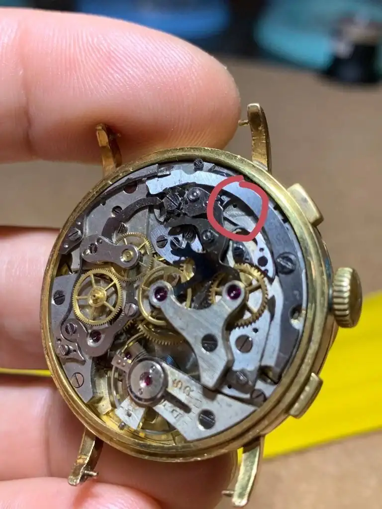

Hola! Alguien podría echarme una mano identificando ese cronógrafo?

Buen día yasargil; por favor, puede tomar la medida de esta máquina Landeron y así podrá ayudarnos a reconocer el calibre???
Un saludo. Luis desde Argentina
Hola don Luis! Encantado en saludarte.
Mide 32 mm. Es una landeron?

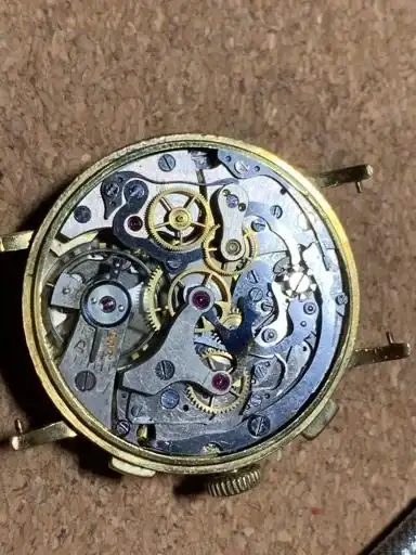

El problema es que cuando acciono el crono inmediatamente adelanta en el contador de los minutos uno o dos minutos y después, una ves parado, se pone a cero con una mínima presión del pulsador de reseteo. Es como si le faltara algún muelle. Quiero estudiar el calibre una vez me ayuden a identificarlo por si puedo encontrar el problema
Gracias!
Podría ser una landeron 52?
Buen día yasargil; creo que si.
Me parece ver que el rte. de la acumuladora de minuto esta doblada???
En este caso no hace la fuerza necesaria y la rueda queda floja y salta de a dos o mas?
Esto es lo que veo desde aquí...por eso no me haga mucho caso,jajaja
Hola,
menudo bicho el 52 para poner a hacerle service,
supongo que tendrás ya experiencia en cronos?
Demasiada penetración en la rueda pivotante con respecto a la aguja de la de cronógrafo, tal vez.?
Se debería poder regular con el excéntrico que le corresponde.
Sería bueno ver una imagen con más resolución.

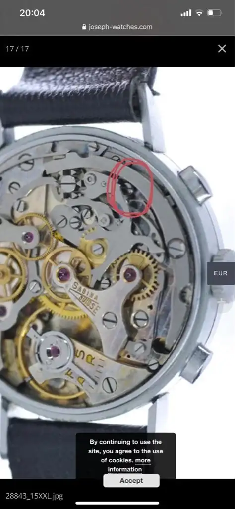

He visto por internet otros calibres 52 y veo que al mío le falta un pequeño tornillo cerca del martillo del reseteo. Tendrá que ver con la avería?

Parece ser un excéntrico, lo que falta ahí.
