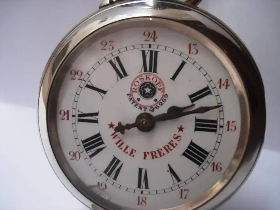

Bien Drinfeal , otro dato acerca de Wille Fréres , adjunto :

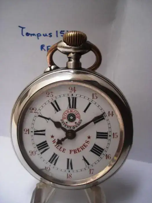

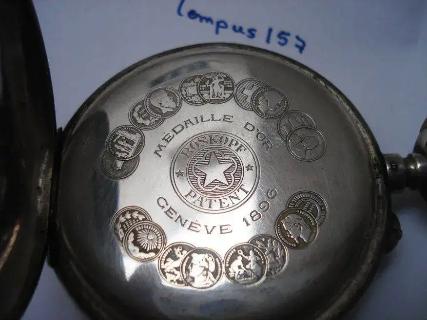

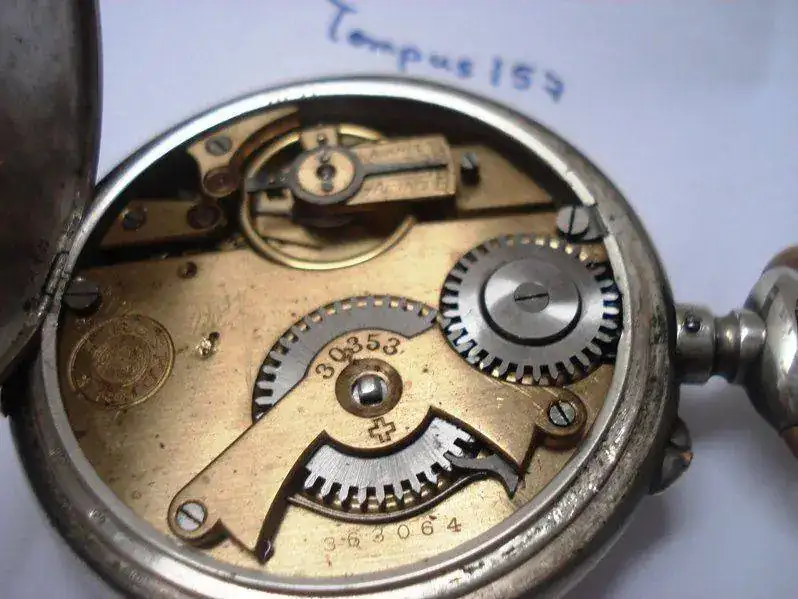

Tu reloj es anterior a Wille Fréres , es un proletario de los de 20 francos suizos , aqui te dejo un ejemplo de los Roskopf de W.Fréres , medalla de oro de 1896 de ginebra en caja de plata tirada especial :
DSC05579.webp DSC05580.webp DSC05581.webp DSC05578.webp Colección particular de Tempus157
Tu reloj es de la decada de 1870 , no se puede ser más preciso sin temor a equivocarse , el sueño del proletario era de Roskopf no de sus predecesores.
Yo pienso que tu reloj pertenece a la cadena de montaje de G F Roskopf , decada de 1870

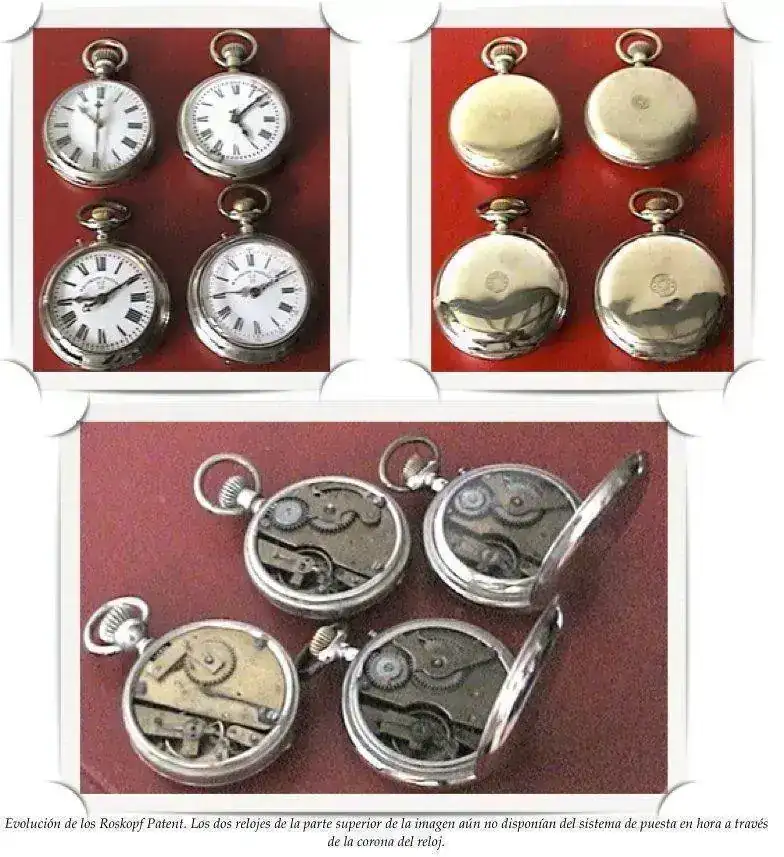

Otros sellos empleados en los relojes Roskopf Patent.
Evolución de los Roskopf patent :

Ya le he dicho a Drinfeal que su reloj es un proletario de 20 francos suizos , salido de la cadena de montage de Roskopf en 2 ocasiones , pero el sigue enpeñado en los cajistas y en Willie Fréres y ya le he dicho que su reloj es anterior.
