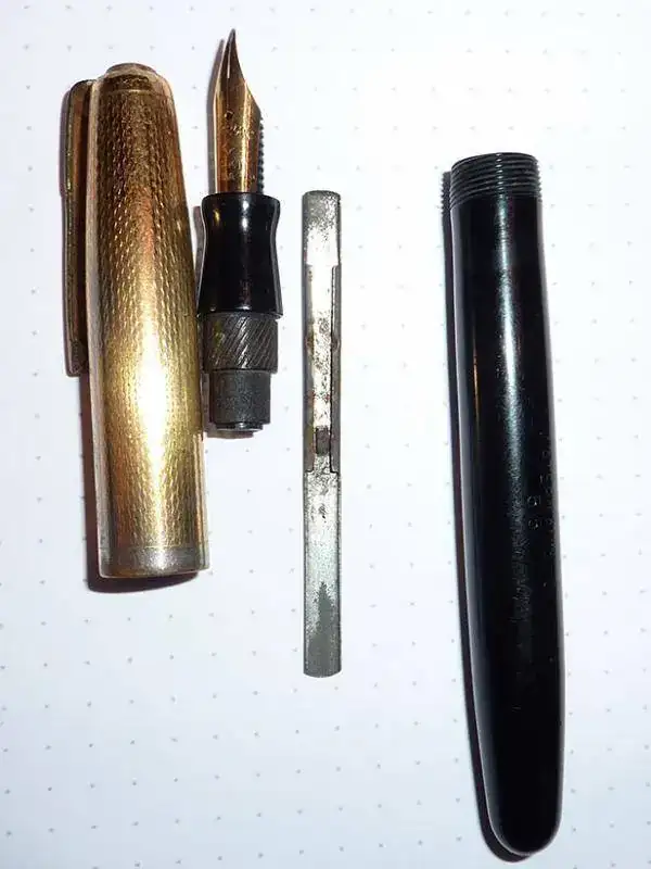

Buenos días compañeros!

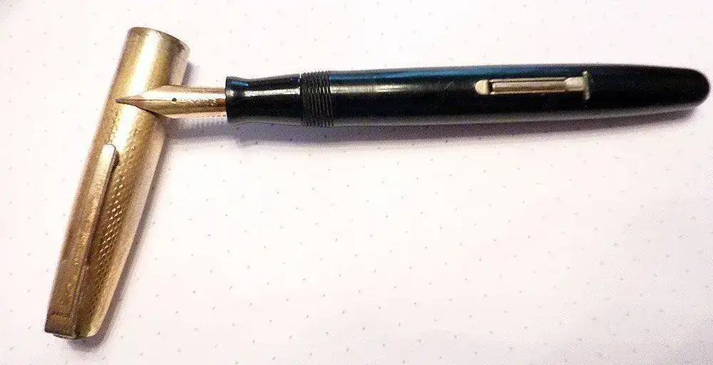

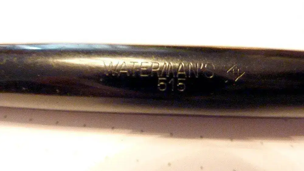

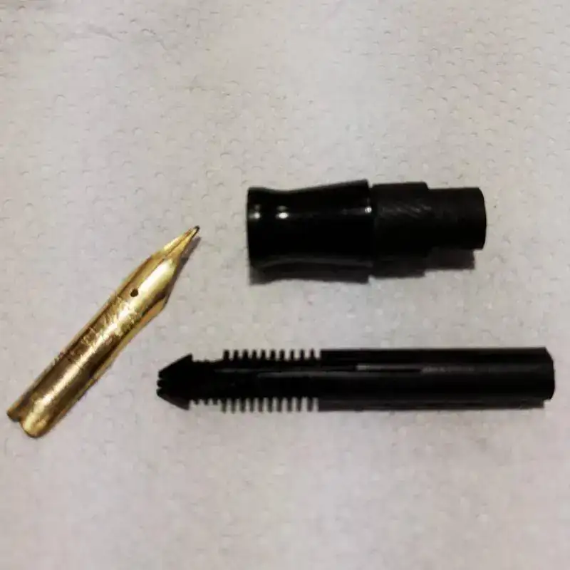

Ayer rescate de las garras de un desalmado una Waterman 515. Acudo a vosotros porque la pobre está muy malita y no se si tendrá arreglo.
De momento he conseguido desmontar el cuerpo para darme cuenta de que el sistema de carga está roto.
El conjunto plumín alimentador no hay forma de separarlo, la he tenido a remojo con agua fairy y amoniaco y nada

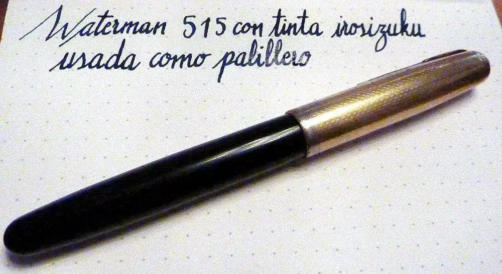

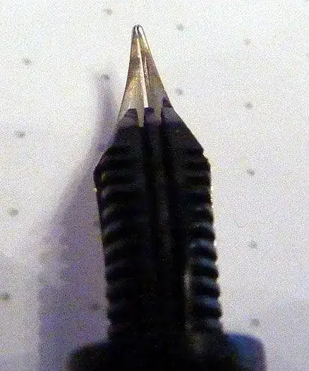

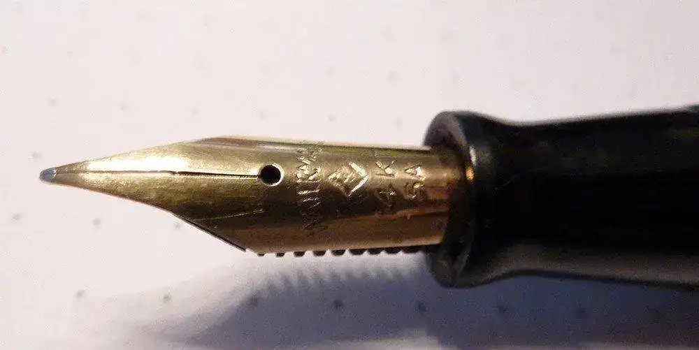

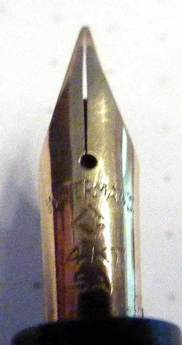

El plumín como podéis observar está tocado. Adjunto prueba de escritura para que veáis que como palillero funciona, no rasca nada y el flujo es muy constante, pero el trazo es tan grueso que a penas se nota que es flexible.

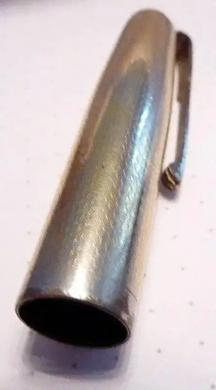

El capuchón está descolorido y con unas marcas de algo que parece óxido cerca de la rosca.
Por último el cuerpo tiene ciertos arañazos típicos de la edad.
En resumen... una joya jajaja
No se si merece la pena meterme en algún jardín para intentar repararla, si es mejor tenerla como objeto de colección ...
Disculpad por las desastrosas fotos pero no tengo los medios para hacerlas mejor ::blush::::blush::::blush::
Confío en vuestra sabiduría y habilidad.
GRACIAS!!

No está tan mal!
Repasando un poco el plumín y con un saco nuevo la dejas operativa, en caso de tener que llevarla a reparar tampoco debiera ser muy caro.

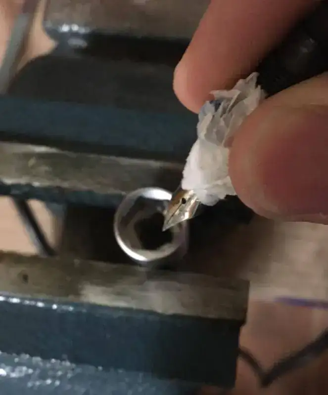

Para sacar el conjunto plumín alimentador tendrías que meter el plumín por una arandela o tubo (te pueden servir los típicos cabezales intercambiables de los desatornilladores, también valdría si taladras una madera) que haga tope con la boquilla, después golpear suavemente el culo del alimentador para que vaya saliendo.

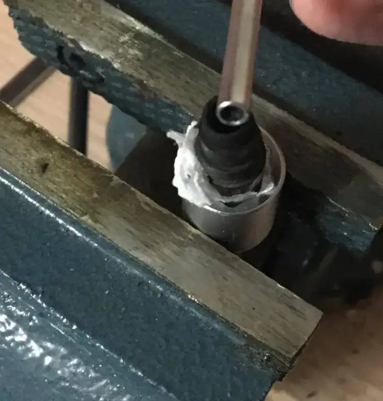

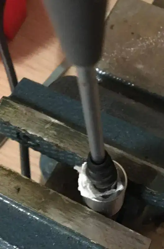

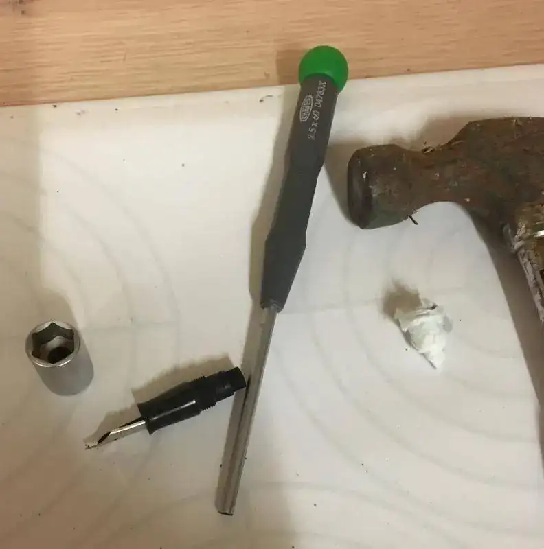

Un ejemplo con material sencillo de andar por casa:
Recomendable remojar la seccion antes para para que haya menos fricción.
Al ser ser la pieza metálica hay que proteger la sección con papel de cocina, tela, goma...
Importante que no tenga punta para no dañar el alimentador.

Asegurate que el plumín tiene vía libre para atravesar el tubo y golpea el destornillador suave, no hace falta mucha fuerza.

Fotos muy aclaratorias. Algún día lo intentaré, que quiero hacer algunos experimentos.
Gran descripción del proceso.
Yo lo mejoraría con una recomendación más:
- Dejar ese prodigioso martillo, tan viril y con más cicatrices de batalla que Blas de Lezo, al lado del conjunto plumín-alimentador-boquilla la tarde de antes a la maniobra. Dejar una noche enterita a esa parejita sabiendo lo que se le viene encima si se resisten mucho ablanda al plumín mas pintado. El resto no tienen personalidad alguna e irán donde vaya el plumin.
Suerte y compasión a este forero con la chorrada.

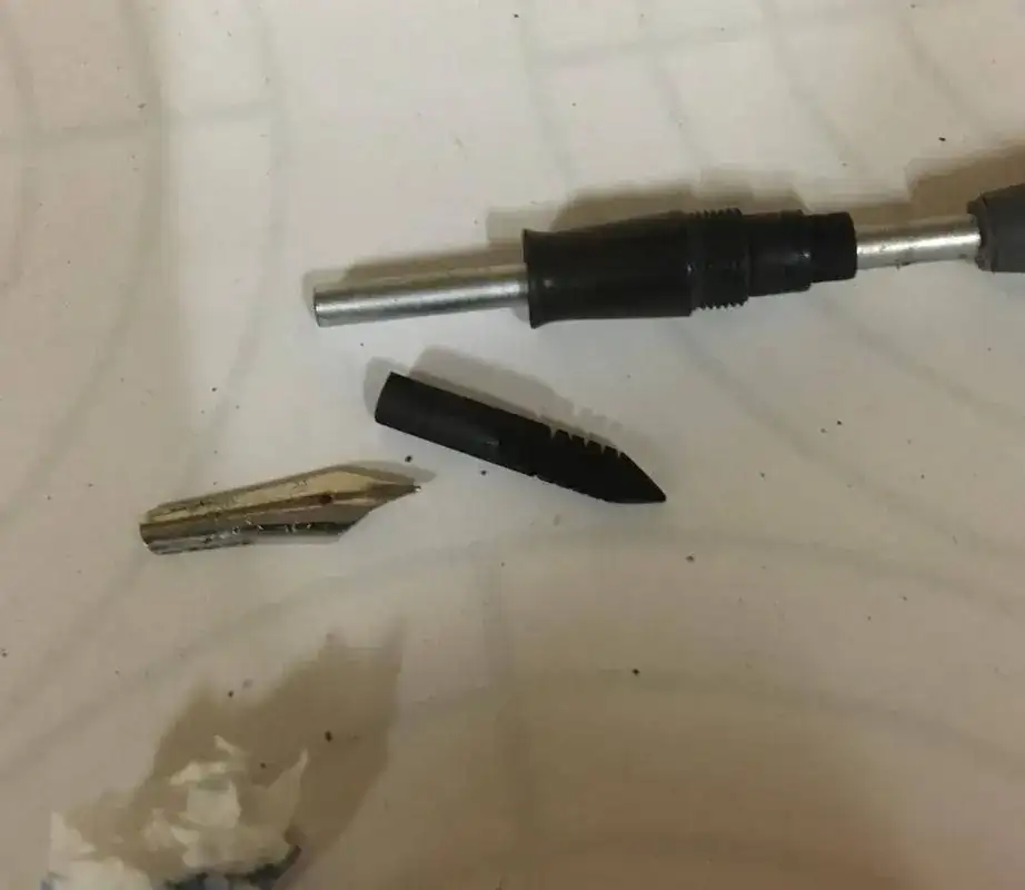

Conseguido!!!!
Pero gracias a mis manazas el alimentador ha sufrido algunos daños, no se si es muy importante que se hayan roto las "aletas"(no se como se llaman) o si notaré alguna diferencia.
Una vez hecho esto....cómo puedo meterle mano al plumín? Jejeje
Enviado desde mi Nexus 6P mediante Tapatalk
Las aletas que faltan no serán problema.
El plumín ya es más maña y práctica; con los dedos con tiento intenta poco a poco centrar los gavilanes.
