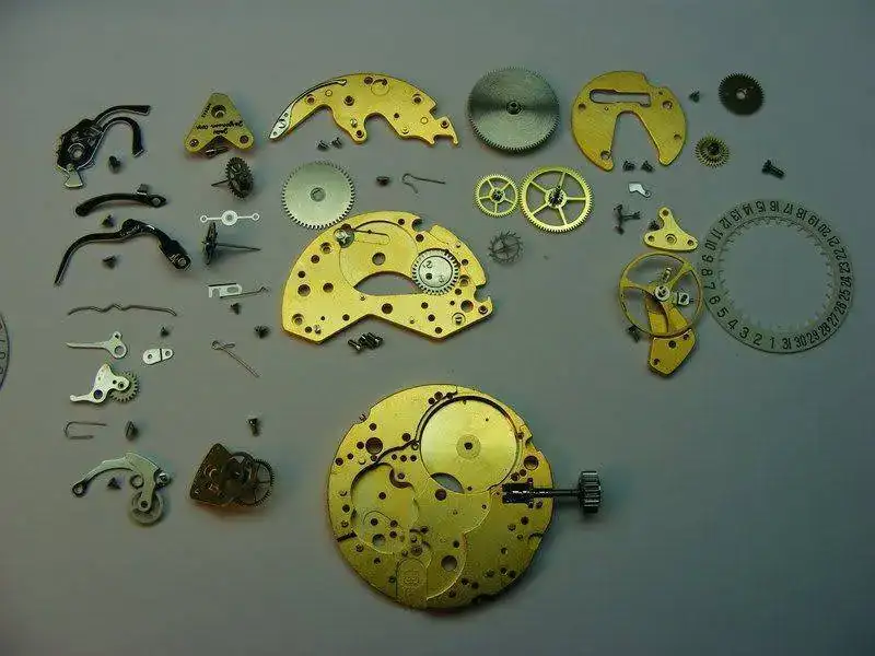

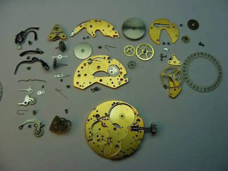

Aquí te muestro parte del despiece del 3133:

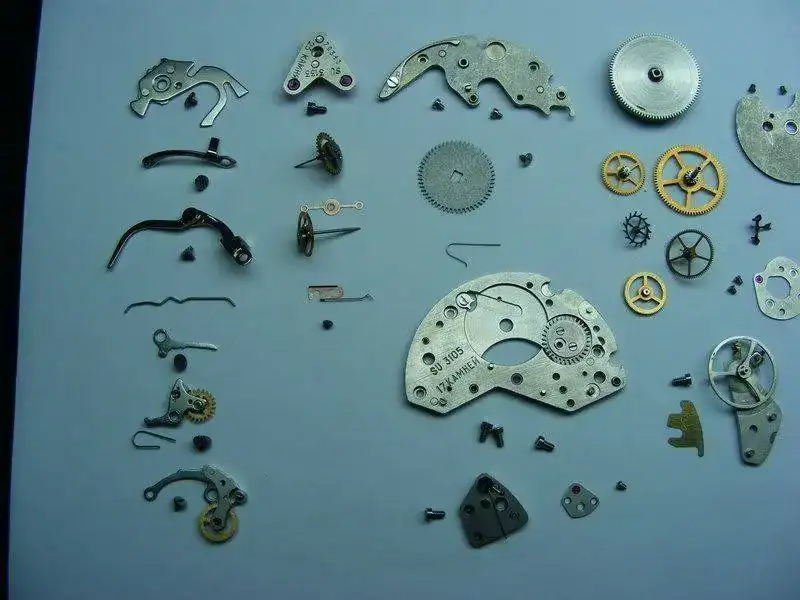

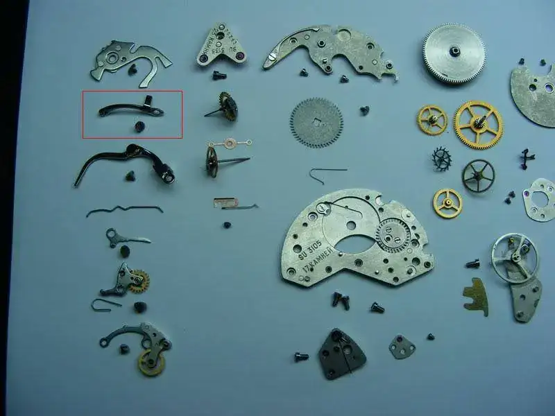

Y aquí uno del 7734:
Las imágenes pertenecen a una extensa y gran comparativa entre los dos calibres que hizo el forero Lysanderxiii en WUS, a él todo el mérito.
La palanca que resetea es la segunda de la primera columna, justo debajo del martillo que activa y para el crono.
