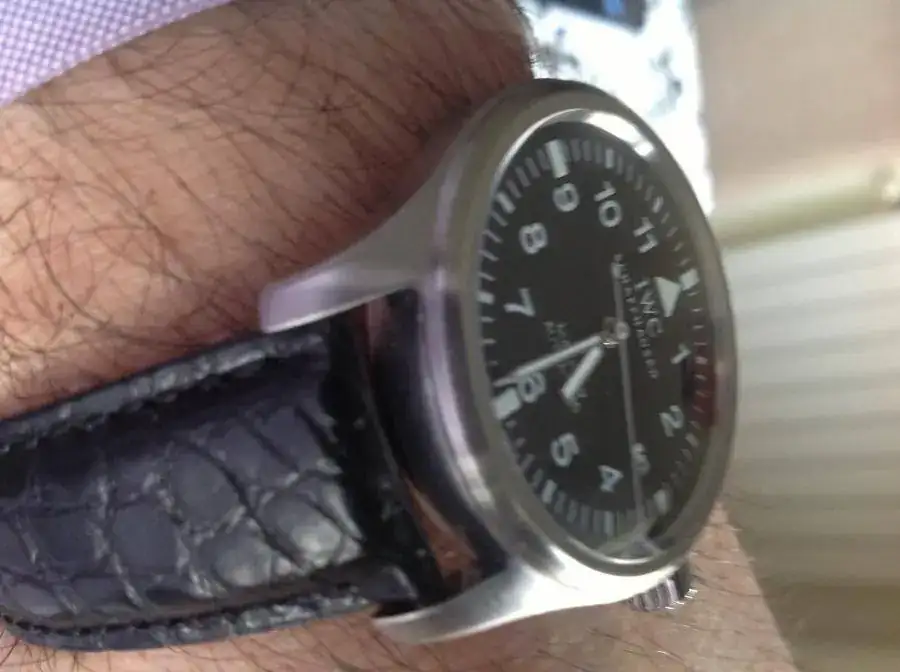

Hola compañeros , yo tambien tengo un Mark XV , es el reloj de mi vida, me costo bastante conseguirlo.
EMHO con el Mark XVI abandonaron parte especificacion 6B/346 del miniterio de defensa britanico, esta buscaba la mejor legibilidad para los pilotos, la aguja horaria cortada tenia como mision diferenciarse bien de la minutera, ademas al quitar varios numeros altera mucho la simetria, los numeros del mark xvi son mas grandes para que el datario no quedara adentro por ampliar 1mm el diametro.
Respecto al calibre los delprimer año son dorados ( 37524) luego son color niquel ( 30110) , pero ambos son similares , totalmente modificados por IWC .
Respecto a la fecha del reloje no debe preocuparte , lo importante es que este revisado en IWC, la corona sera sustituida de las nuevas, y las agujas seran nuevas, ( las agujas de este reloj de deterioran mucho), es mejor un reloj antiguo revisado en IWC que uno nuevo no revisado en IWC, a larga te saldra mas caro porque algun dia tendras que cambiar la corona y las agujas y eso implica repaso completo.
Ahi van unas fotos.

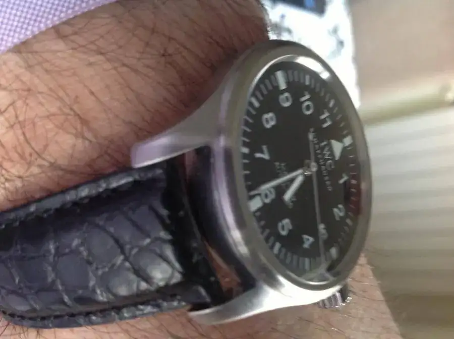

Ahi van unas fotos.
