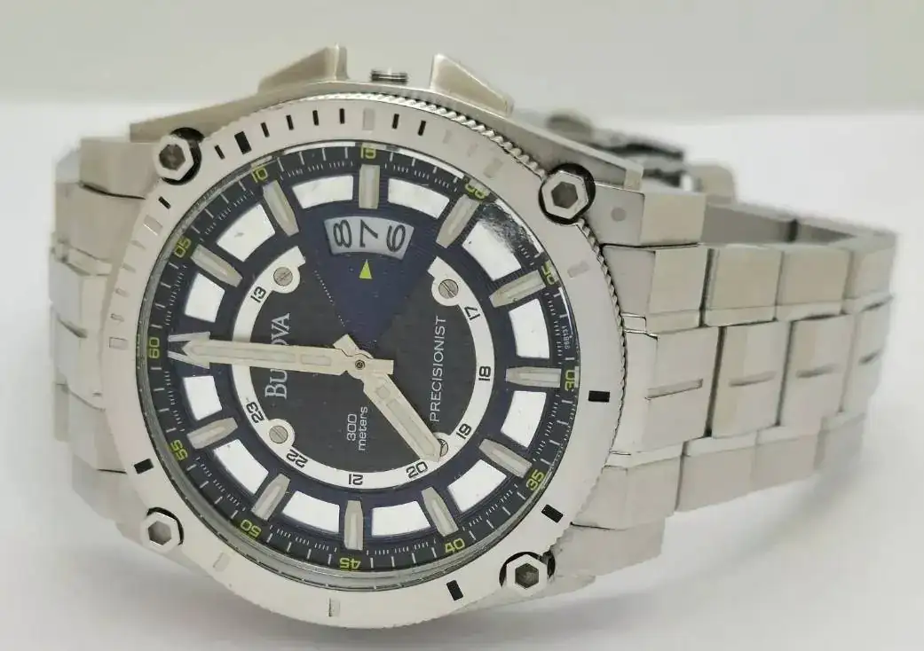

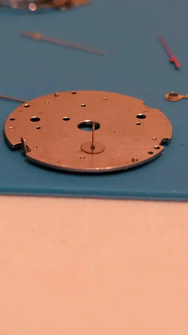

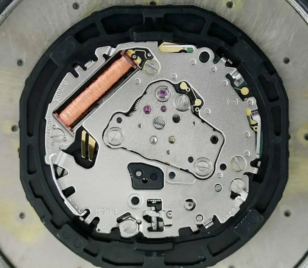

Excelente noche mís amigos relojeros, escribo desde Ciudad de México (CDMX), sucede que compré un bonito reloj bulova Precisionist para reparación por aproximadamente 800 pesos mexicanos, unos 45 euros, revise el movimiento el cual logré hacer funcionar pues su bobina estaba dañada, aplique soldadura liquida y lo reviví, una vez concluyendo la parte electrónica procedí a revisar lo mecánico y veo que la rueda de segundos en su parte alta donde se coloca la manecilla de segundos su pivote está roto, cabe mencionar que no trae el segundero original pero si funciona el movimiento, he estado buscando las piezas pero me está costando mucho trabajo encontrar el calibre o sus piezas encontré que el calibre es el P 102.10 de miyota y citizen, pero no encuentro los repuestos o una alternativa para recuperar ese pivote sucede que eso es lo que le da el plus a ese reloj al ser un cuarzo de alta frecuencia su barrido en los segundos es hermoso, espero tener su apoyo en esta restauración un saludo.
