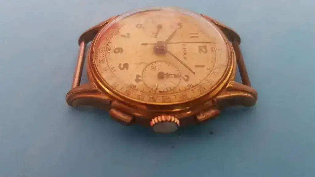

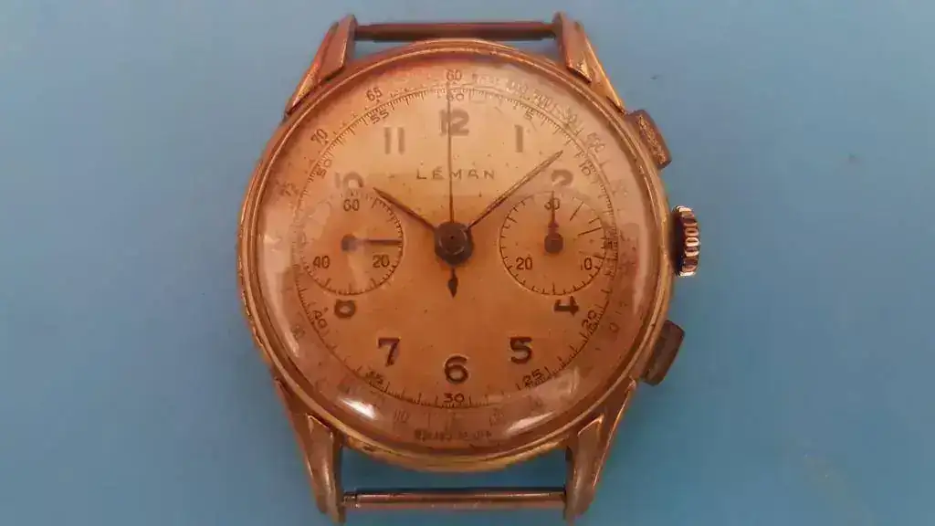

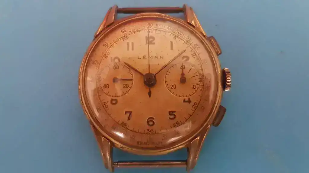

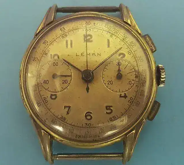

Buenos días,
Ha aparecido en un cajón en casa de mis abuelos este reloj.
Cosméticamente está bastante deteriorado. No se le puede dar cuerda, aunque al moverlo el segundero se pone en marcha (brevemente). La corona se puede extraer para mover las agujas. Los pulsadores no me he atrevido a accionarlos.
Os agradecería cualquier información que pudierais darme sobre el reloj.
En principio me gustaría restaurarlo y darle una nueva vida. Así que también os agradecería consejos sobre dónde llevarlo.
Os dejo unas fotos, agradeciendo de antemano vuestra ayuda.
Nos gustaria ver su corazon
No se te habrá ocurrido restaurarle la esfera, no?? Está precioso así! Seguramente solamente necesitará limpieza...

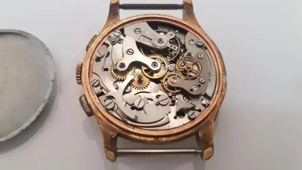

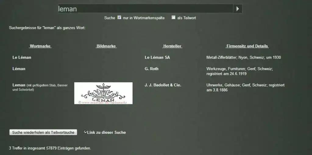

G Roth aparece en mickrolisk como propietario de la marca Léman.

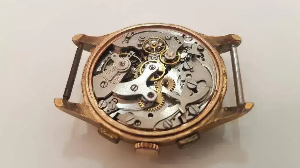

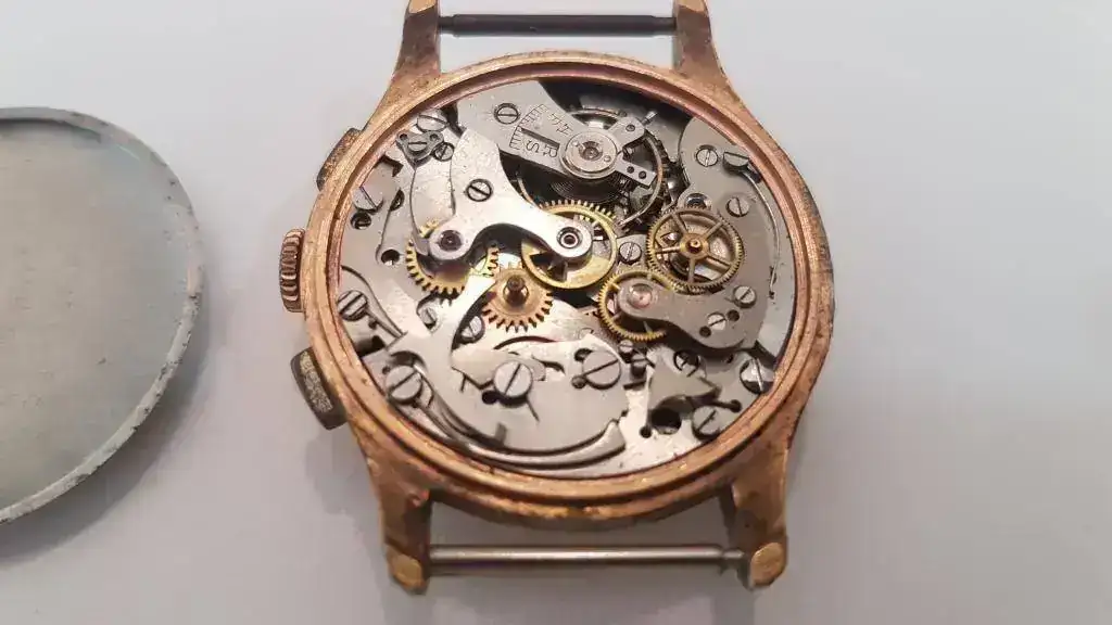

Si abres el chrono podremos ver qué mecanismo lleva, Posiblemente algún Landerón.... conjeturo sin ningún criterio... puede llevar cualquier otro.
Y me parece un bonito chrono al que con una limpieza y lustrado te va ha quedar precioso en la muñeca.
Si el segundero corre al moverlo es buena señal, y una limpieza y servicio te lo puede devolver a la vida.
Te aconsejo que no lo manipules mucho para evitar cualquier daño y lo limpies y engrases cuanto antes para evitar algún desastre en el mecanismo.
Suerte y enhorabuena
Edito: no se te ocurra tocarle la esfera... es lo que le da personalidad a la pieza, ... hazme caso... ni la toques !!!!
Creo que la cosa promete. Al ver tanta negrura en las agujas me temía que hubiera óxido, pero se ve muuuuy bien.

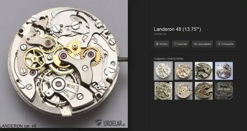

Precioso. Estéticamente hablando no lo tocaría, está muy bonito y con mucho sabor. El calibre es un landeron 48, supongo que una revisión no le vendría nada mal

Estoy de acuerdo con vosotros en no tocar la esfera pero, ¿no cromarías la caja? Tiene algunos "pelados" muy feos. Tampoco sé qué resultado daría eso...
En todo caso, os agradecería consejo sobre dónde podría llevarlo/enviarlo.
Gracias por vuestra ayuda.

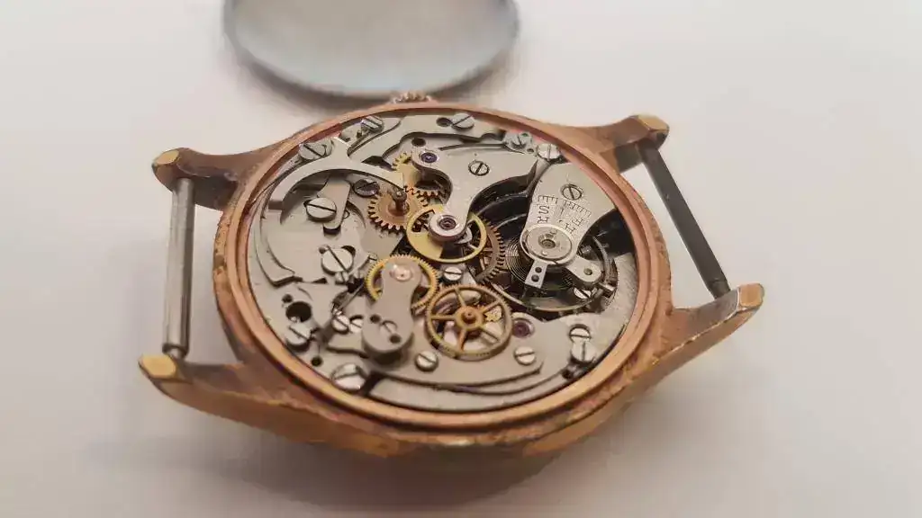

Precioso crono con un fiable Landeron, tampoco le tocaría la esfera más que para limpiarla muy pero muy cuidadosamente. Si esta funcionando te recomiendo que no lo uses antes de darle un repaso al calibre y si no está, puede que sea por esto PicsArt_11-03-10.05.28.webp
este muelle de la rueda acumuladora de minutos esta fuera de su lugar ..
Ese muelle es muy sensible parte muy rapido mucho cuidado

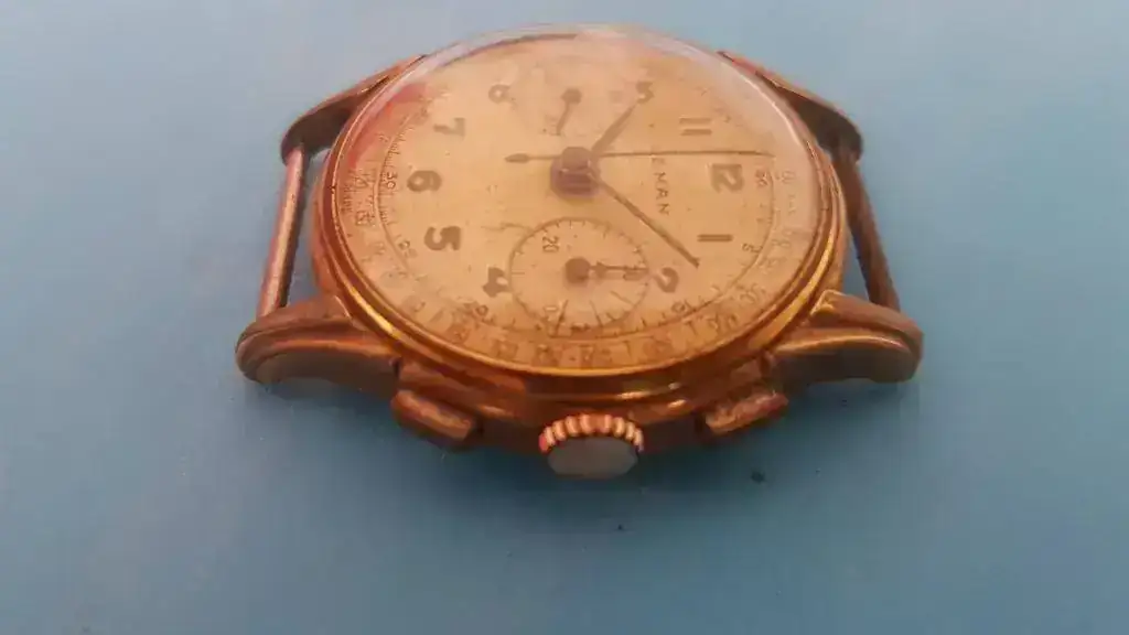

El crono es sencillamente precioso. Como bien te dicen los compañeros...mucha limpieza y poco "toqueteo". Salvo que sea por un especialista.
Por cierto....nadie dijo nada....pero veo las agujas horaria y minutera algo cortas.
Serían así de origen....????:flirt:.

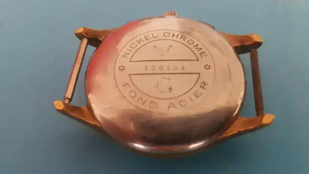

Una duda más. La caja del reloj, además de sucia, presenta algunos "pelados" en el dorado original.
He buscado en el foro y he encontrado opiniones encontradas sobre lo de "recromar" y su resultado.
¿Qué creéis vosotros? ¿Vale la pena devolverle el dorado original? ¿Quedará bien o casi mejor limpieza y ya está?

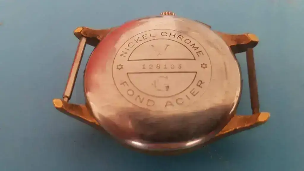

Creo que la caja es chapada, no cromada... por lo que en todo caso habria que volver a chapar...
Las cajas antiguas iban con plaqué de entre 10 a 20 micrones hasta 80... ahora te chapan en el mejor de los casos entre 1 y dos micras, y si lo llevas a algún sitio de confianza puede que te pongan entre 5 a 10 micrones, pero con baño ... el plaqué ha durado décadas... el chapado con el uso diario te puede durar poquitos meses...Yo no la tocaba, y la limpiaba y ya está... Pero el bolsillo es tuyo....
Gracias por la información. Sobre todo quería saber el resultado que puede dar. La idea es tratar de dejarlo lo más cercano a su estado de origen. Está claro que si no es duradero no vale la pena.

Una opinión contraria. Éste está acabado de dorar, aún no le he puesto los pulsadores; poniéndotelo una vez a la semana puede durarte perfectamente entre un año y medio y dos; por unos 20 euros yo lo doraba todas las veces que haga falta. ¡Ojo! hay que dorar también los pulsadores.
Pues no va diferencia entre llevar en la muñeca un reloj reluciente a uno con desconchados.
Ahora que la esfera, como ya te han repetido, ni tocarla.
Y el tuyo con sólo llevar la foto a la temperatura de color similar a la que tendrá fíjate como cambia:
