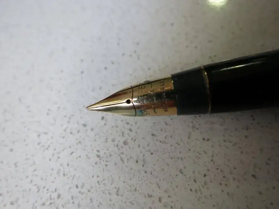

Hola compañeros. Tengo esta Sheaffer de mi padre, y quisiera ponerla en funcionamiento, pero tengo algunos problemas.
Lo primero es que me gustaría saber qué modelo puede ser, porque no tengo ni idea.
Le segundo es que, según mi padre, dejó de escribir hace bastante tiempo ya, y al intentar echarla a andar hace poco, nada de nada.
El tercero y peor, quiero hacer algo y no puedo, porque el cuerpo de la pluma está atascado, por más fuerza que he hecho la rosca no gira, y no puedo abrirla para intentar echar un vistazo y darle sus lavados pertinentes. No quiero tampoco forzarla mucho por miedo a cargármela del todo y que no tenga remedio. He pensado en echarle aceite o algún lubricante que pueda hacer que gire, pero también me da cosilla que pueda manchar de alguna forma el cuerpo dorado y que luego no pueda limpiarse.
En fin, seguramente lo mejor sería llevarla a algún sitio especializado, pero lo mismo es una tontería y puedo solucionarlo yo mismo, aunque no sea demasiado manitas.
¿Alguna idea?
Gracias
Hola, es una Sheaffer 777 Stylist. La parte negra del cuerpo se fija con rosca de plástico sobre la metálica, ayúdate de un trozo de goma ( tipo cámara de neumático de bicicleta) y deberías poder desenroscarla

Pues mira, entre que no soy de los aventureros, y que no quiero que el arreglo tenga que ser mayor del que ya es, creo que hablaré con los amigos T y T, a ver si ellos me hacen el apaño. Probaré a hacer de McGiver cuando se me estropee una de 10 euros que por ahora no tengo.
Muchas gracias por la información. La pluma no creo que sea gran cosa en sí, verdad? lo que pasa es que el valor sentimental no se paga con dinero...

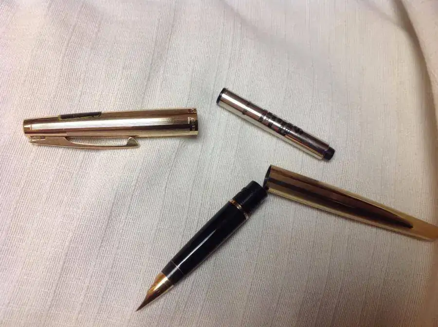

Es una muy buena pluma de los años 70, escribe muy bien y aún se puede encontrar alguna en estado NOS , pero el valor sentimental, como bien dices, no se paga con dinero. De todas formas por si te ayuda, te adjunto un despiece de la misma, con su convertidor de botón original, que puedes sustituir por cartuchos Sheaffer u otro convertidor de la marca.

Gracias, he probado a intentar desenroscar con unos guantes de goma finos, y nada. NO lo entiendo, no sé si es que se habrá oxidado o algo así y está pegado, aunque la rosca es de plástico... ::Dbt::
Antes de intentar desenroscarla debes dejarla unas cuantas horas en agua para que todas los restos se diluyan o pierdan su consistencia y te sea más fácil desenroscarla e, incluso, puede que con ello logres que el funcionamiento se restablezca...
Eso ya lo he probado, la dejé un par de días en agua con jaboncillo, pero eso sigue más duro que la rodilla de una cabra.
Pues sólo te queda probar a aplicar calor seco, sin pasarse, e ir probando con cuidadín.
Pon la zona de rosca un rato debajo del chorro de agua caliente, las dilataciones deberian despegarla.
