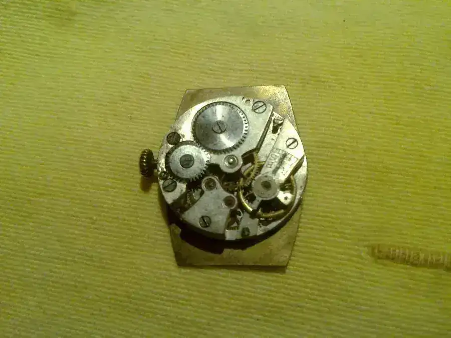

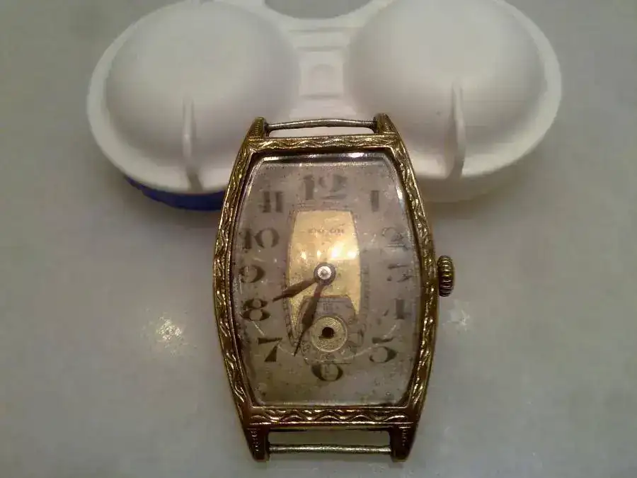

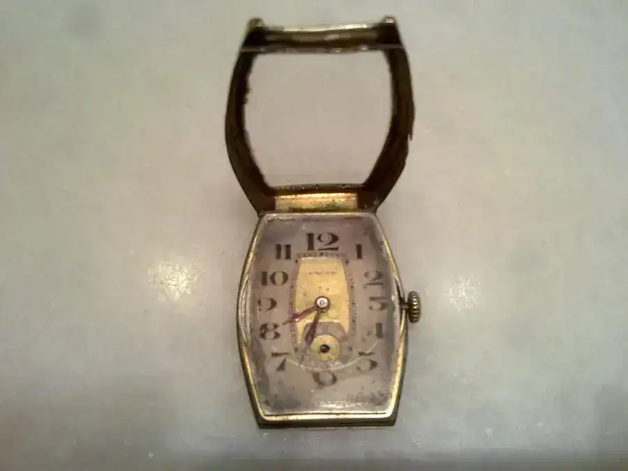

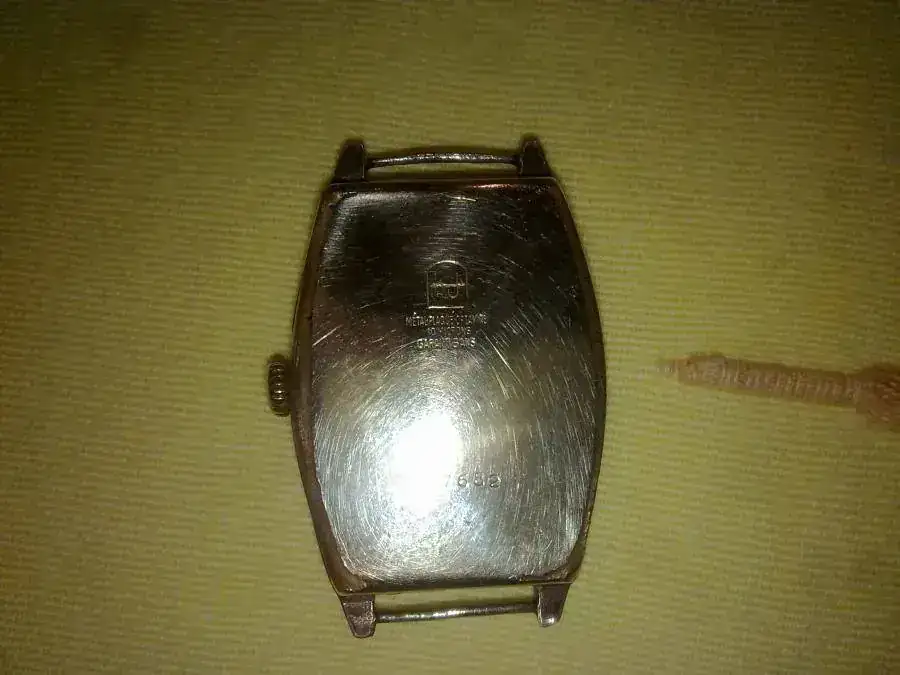

he comprado este vintage de señora y la verdad es que esta en muy mal estado. voy haber si se puede reparar. me podeis decir si puedo conseguir un eje de volante para este reloj. y que calibre es. la marca es ENCOR detras pone en frances 10 microns y 5 ans de garantie y una KJ en grande. conoceis esta marca que me podeis decir de el tiene que tener unos años pues las agujas son azuladas y la esfera parece de cinc. pongo unas fotos

Buen día tonico; comienzo por la última pregunta: no le puedo decir sí vale la pena. Tengo en mi casa de fornituras - unos 100 ejes cilindros de pulsera surtidos - ¿tengo dudas sí podrán servir?.
tonico - sugiero que lleve su reloj a un buen relojero. El en principio le dará el diagnóstico y despues de escuchar su opinión - usted sabrá que decidir.
El movimiento es primitivo y todo depende en que condición esté su movimiento.
El cuadrante parece ser de bronce y repintado hace muchos años.
Un saludo gracias. Luis desde Argentina
gracias por la informacion me gusta este primitivo ire al relojero haber que dice de que año mas o menos podria ser se puede saber que movimiento puede ser . saludos tonito
Saludos. También recomiendo llevarlo a un buen relojero. Te platico que tengo un marca Alfa, sin marcas ni número en la máquina, pero al quitar agujas y esfera...oh sorpresa!!! Por dentro viene marcado A-R, según creo, y por favor, corregirme si me equivoco, se trata de una Enicar!!!!!. Lo siento, pero no recuerdo el número que viene junto a las iniciales. Así que sugiero desmontar todo y quizá encuentres una sorpresa:D
mira el reloj el relojero me ha dicho que tiene roto el eje de volante que es de cilindro y el no tiene caña, no se si tu conoces a cofer me hablo mucho con el dile algo. saludos tonito.:clap:
