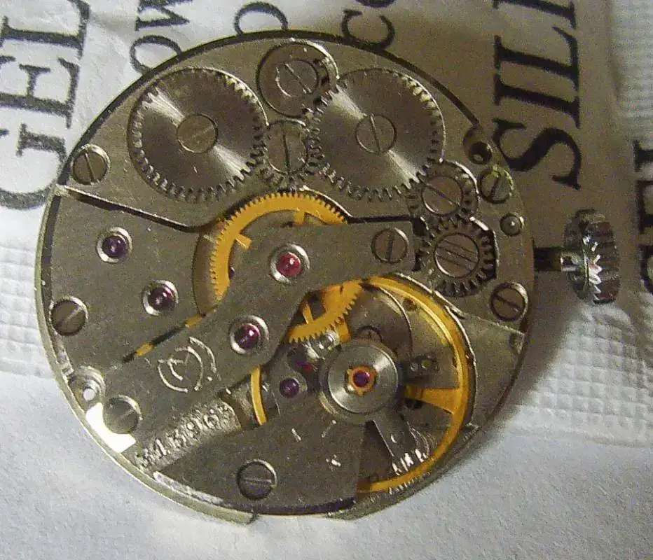

¡Hola amigos!
Tengo un eje de volante partido en un Sekonda pero por más que miro no encuentro alguna referencia de cual sea su movimiento. Es un reloj con calendario entre las 4 y las 5, 21 jewels, metido en una caja cuadrada. Para mejor descripción lo podéis ver aqui:
He conseguido encontrarlo en la bahía pero el vendedor tampoco da referencia así que recurro a algún experto del foro que me oriente.
Ya es tarea difícil buscar un eje de volante pero sin referencia se me antoja imposible.
Un saludo agradecido.
Casiná, puedes mostrar alguna foto del movimiento para ilustralo?. Sin ella es más difícil echar una mano :) Saludos!

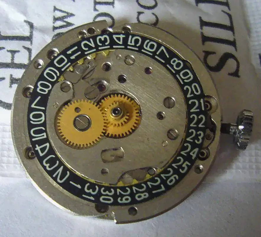

Si claro, por supuesto. Ahí van
Sólo se aprecia el núm. de serie, a no ser que, escondido por algún lado, esté el de rfª. Por eso pido ayuda a los expertos en estos relojes.
De nuevo gracias.
Hola, es un Slava 2414. Creo que se aprecia debajo del volante, al borde de la maquina (a las 5 en la segunda foto) un 2414.
Gracias amigo. Precisamente acabo de llegar del relojero y rebuscando en antiguos libros ha aparecido. Y resulta que yo tengo uno con la marca Slava en Ruso(que cualquiera lo lee) aunque éste está montado, como dije al principio, en un Sekonda. Ahora ya sé dos cosas: el calibre y leer Slava en caracteres cirílicos.
