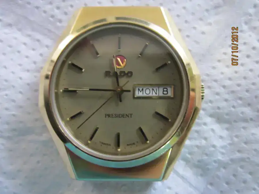

Hola a todos! desde Argentina soy un nobelisimo miembro de esta comunidad. Tengo hace unos meses un Reloj Rado automatico, modelo presidente, y por lo que supongo, posee movimiento ETA con fechador de numero y dia a las 3. El problema viene a raiz de que para ponerlo en fecha, utilize la forma de hacer pasar dia por dia, dando marcha atras y adelante, atras y adelante, atras y adelante las agujas, lo hize algunas varias veces, hasta que en una de esas veces la cuerda se empezo a poner un poco dura y luego como que giro loca. Que pudo haber sucedido? rompi algo? Gracias por su ayuda!
Buen día Garrick; creo que no es serio dar un diagnóstico por este medio. Le sugiero a que concurra a un buen relojero y...
Un saludo y gracias. Luis desde Argentina
Estoy con D. Luis, es difícil diagnosticar via internet y con pocos datos en cuanto a que movimiento exacto monta.
Puede venir de varios sitios pero es muy probable que la haya que herniar ligeramente el cañón de minutos.

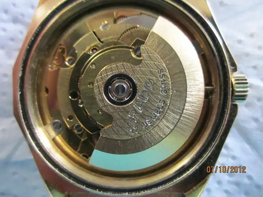

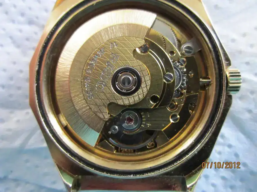

Buenas Don Luis!: me anime y utilizando la tecnica de la cinta adhesiva, destape el Rado, le confirmo que el numero que tiene inscripto es el 2836, sin mas, solo del lado derecho de este marcaje, se observa un logo algo raro, como con forma de riñon u ocho, esepero su repuesta y si puede, alguna que otra referencia para bien o para mal de este Rado. Saludos Don Luis!
Buen día Garrick; ahora que usted lo abrió - vemos una hermosa máquina cal ETA 2836 con un lindo acabado y terminación
en el rotor del automático.
Esta máquina salió de la fábrica después de los años 70 y yo tengo información técnica de los mov - hasta mediados de los 60 y de los salidos después - tengo muy poco material. Recuerdo que tengo fornituras del 2836 - habría que verlo.
De cualquier manera - lo tendría que ver mi relojero.
