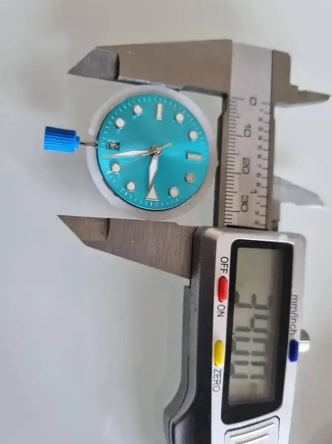

Hola.
Estoy liado con mi segundo MOD y me está dando más lata que el primero...
Compré una caja compatible con el NH35 y viene con bata.
Al montar el movimiento con el dial en la caja, tengo que usar la bata, pero se ve la bata con el cristal.
Veo dos opciones:
- Comprar un dial más grande. Debería ser de 34mm, pero no los encuentro.
- Usar un anillo interior, que tape la bata. También debería ser de 34mm. Tampoco lo encuentro.
Os dejo una foto. A ver si alguien me puede ayudar.
Prueba a buscar un chapter ring
Reacciones: Monsignore
Lo dicho..."chapter ring"
