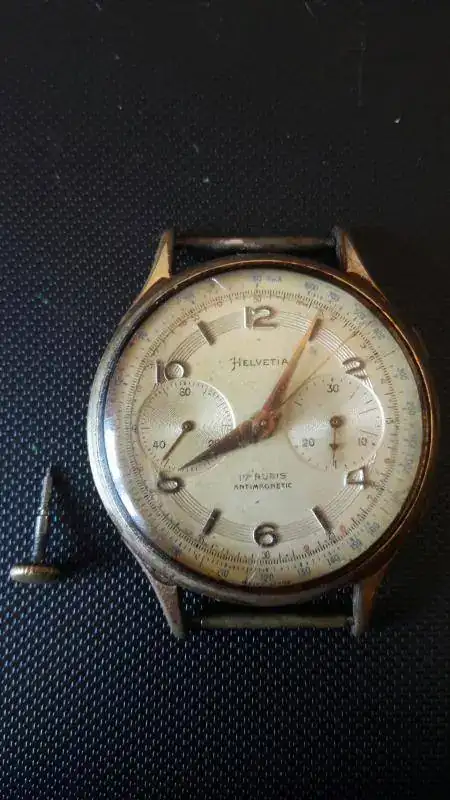

Hola a todos,
Soy totalmente nuevo en este mundillo, recientemente mi padre me ha regalo sus dos relojes de cuando era joven y me gustaría devolverlos a la vida y ponerlos otra vez en las mejores condiciones, ambos estan parados. Me gustaría restaurarlos y os pido por favor que me deis vuestros consejos para poder proceder de la mejor forma posible y que me deis información acerca de estos dos relojes a las que ya tengo un cariño muy especial.

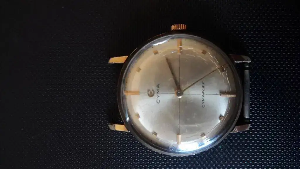

El pequeño Cyma no he podido abrirlo, lo llevaré al relojero y subiré las fotos lo antes posible, me llama la atención en él que no tiene segundero, no sé si se lo quitaron por algún motivo o es un modelo concreto, la verdad es que buscando en Internet no he visto ninguno exactamente igual, he visto alguno parecido pero con un pequeño segundero a las seis.

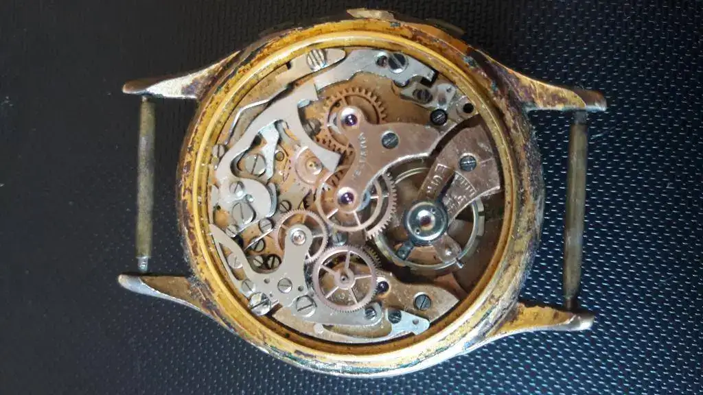

Hola,
El Cyma hasta no abrir, poco se puede opinar.
Lo que sí se trata de alguno de los calibres de manufactura propia,
que eran de excelente calidad.
Típicamente estos modelos eran calibre 484 para caballero y 474 de dama.
Helvetia era otra casa que fabricaba sus propios movimientos,
aunque se ven poco, pasados los años '40-'50.
También eran de muy buena calidad, aunque casi desconocidos por la mayoría.
Helvetia también utilizó ebauches,
es decir movimientos fabricados para terceros,
que sin embargo los había muy nobles y confiables.
Tal es el caso del 2º reloj que nos mostrás,
Un cronógrafo con un movimiento Landeron 51.
Este calibre se fabricó durante varias décadas,
con bastantes variantes.
Ambos merecerían un buen repaso y ajuste por un técnico acostumbrado a estos bichos,
para preservar la originalidad y darles nuevamente vida.

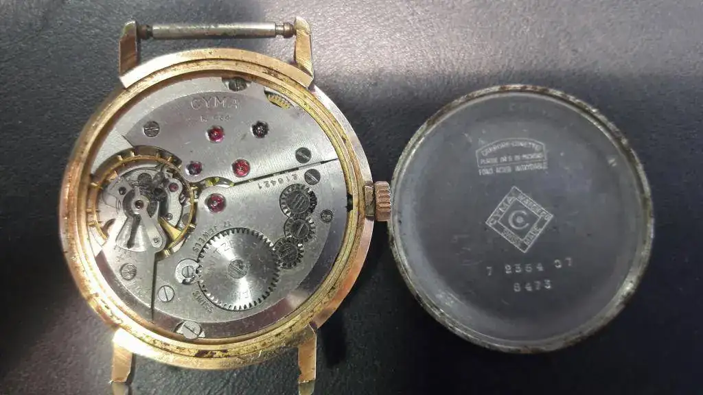

Por fin he abierto el Cyma, os adjunto una foto de la maquinaria, podeis decirme algo de este calibre?

Como te ha comentado Golipo, el calibre del Cyma es un 484. Bastante delicado y requiere un mantenimiento cada pocos años, pues ese tren de ruedas del remonte es su punto debil.
El calibre Helvetia tambien parece necesitar un repaso, asi como conseguirle un resorte del contador de minutos nuevo y el tornillo de la caja.

La R. solo significa "referencia". No es ninguna variante.

Buen día amigos; estos calibres del Cyma lo tengo y además tengo la versión que utilizó Longines en manual y aut.!!!
El chrono se parece a una variante del Landeron 51 - que es el cal. Land. 151 y en la foto dá la sensación de que tiene la palanca vuelta a cero quebrada o seré como Gardel que cada día veo (canta) mejor,jajaja
Además del rte. de la rda. acumulador de minutos parece rota y solo le falta 1 tornillo de caja pero...esto sería lo de menos!!
