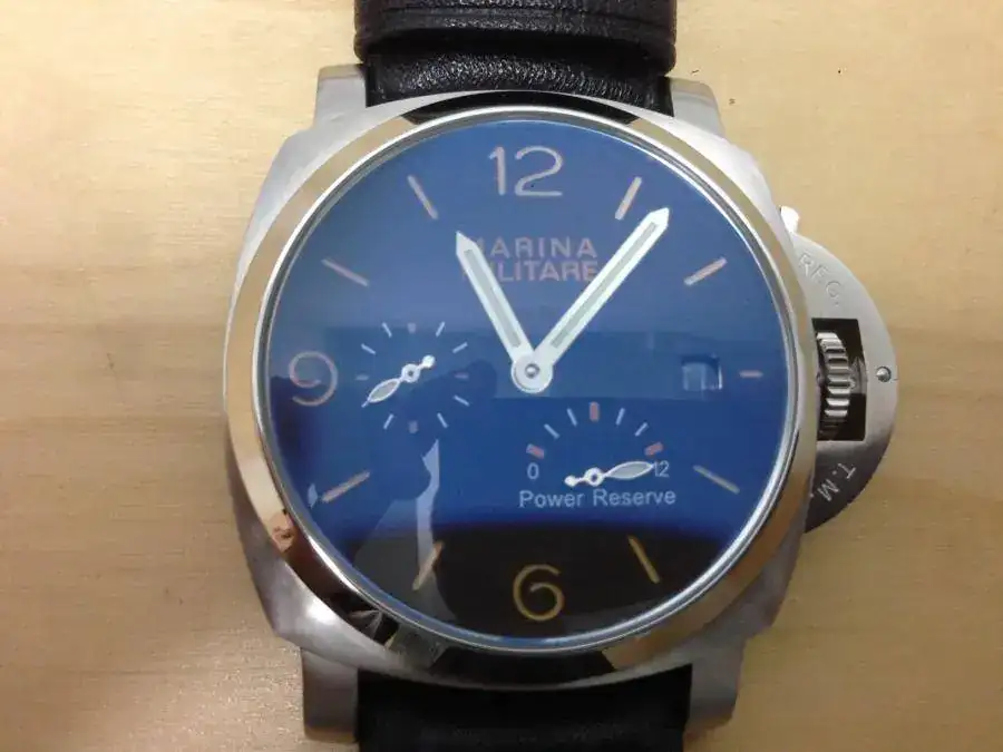

Buenos días compañeros,
me han regalado un Marina Militare y la correa que viene es horrorosa. Ayer compré una nueva y, cuando fui a cambiarla, me día cuenta de que no va con el sistema típico de muelles con lo que me da miedo meterle mano y cargarme algo. Supongo que el mecanismo para cambiar la correa debe ser muy sencillo pero prefiero preguntaros antes de cargármela por no preguntar.
Espero que me podáis ayudar.
Muchas gracias.
Chilo

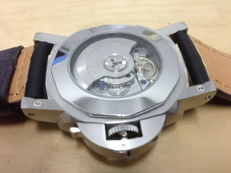

Parece un pulsador, has probado? Aunque va a hacer falta que algo/alguien te sujete el reloj.
Este reloj lleva pasadores a presión, se ha de poner lateralmente y por la parte mas redondeada sacarlo con un punchón de la medida picando el punchón poco a poco hasta que salga por el otro lado.Es lo, mismo que si sacases un eslabón de armis que vaya a presión.
Espero que lo consigas.
Cram.-

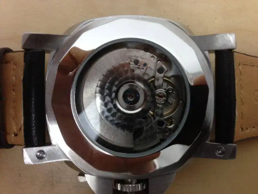

no lleva pasadores de muelles, si no tornillos como pasadores, fijate en el lado derecho de las garras, y veras las cabezas de los tornillos, lo aflojas y lo sacas, es bien sencillo.
por lo demas la hebilla tendra el mismo sistema seguramente, si es la correa original.
como hagas lo que dice el forero AS1130, te cargaras las roscas de los tornillos.
Para cambiar la correa solo necesitas presionar los botones que hay en la parte inferior plana de las asas y con un punzón fino empujar el pasador, los botones inferiores hacen de retén.
Sistema muy efectivo y fácil para quitar correas creado por Officine Panerai
Coincido contigo. Un par de palillos y listo...
Cierto,lo mejor un par de palillos, uno.presiona y otro empuja,además no arañan.
