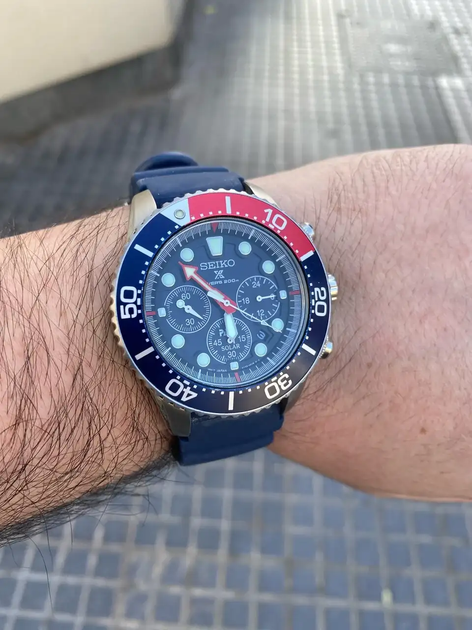

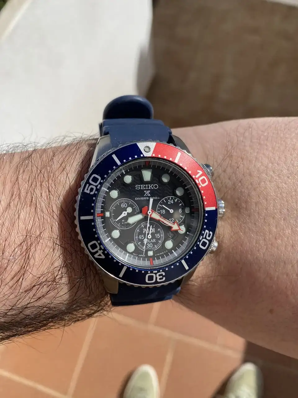

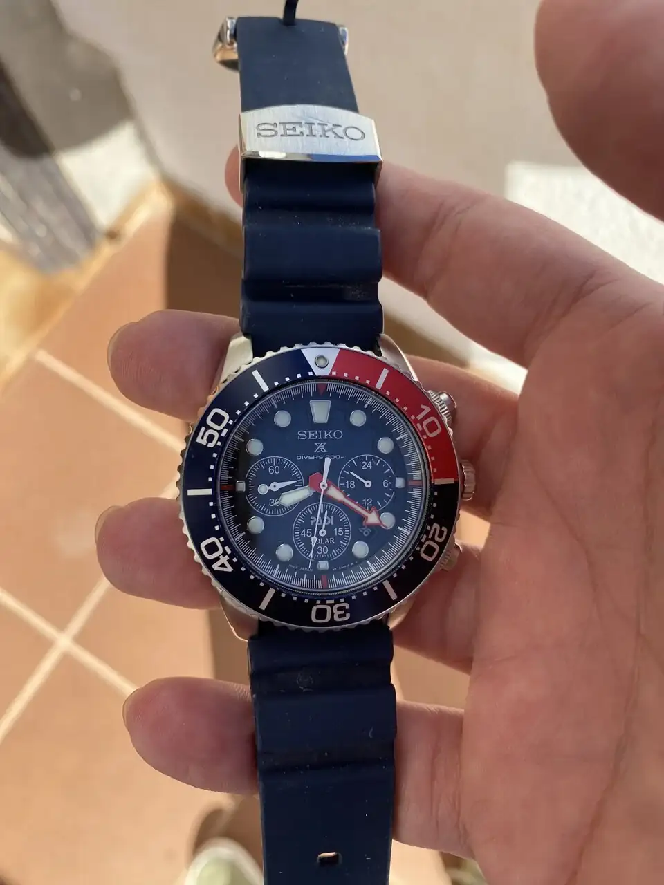

Aquí os pongo un par de fotos del nuevo juguetito.

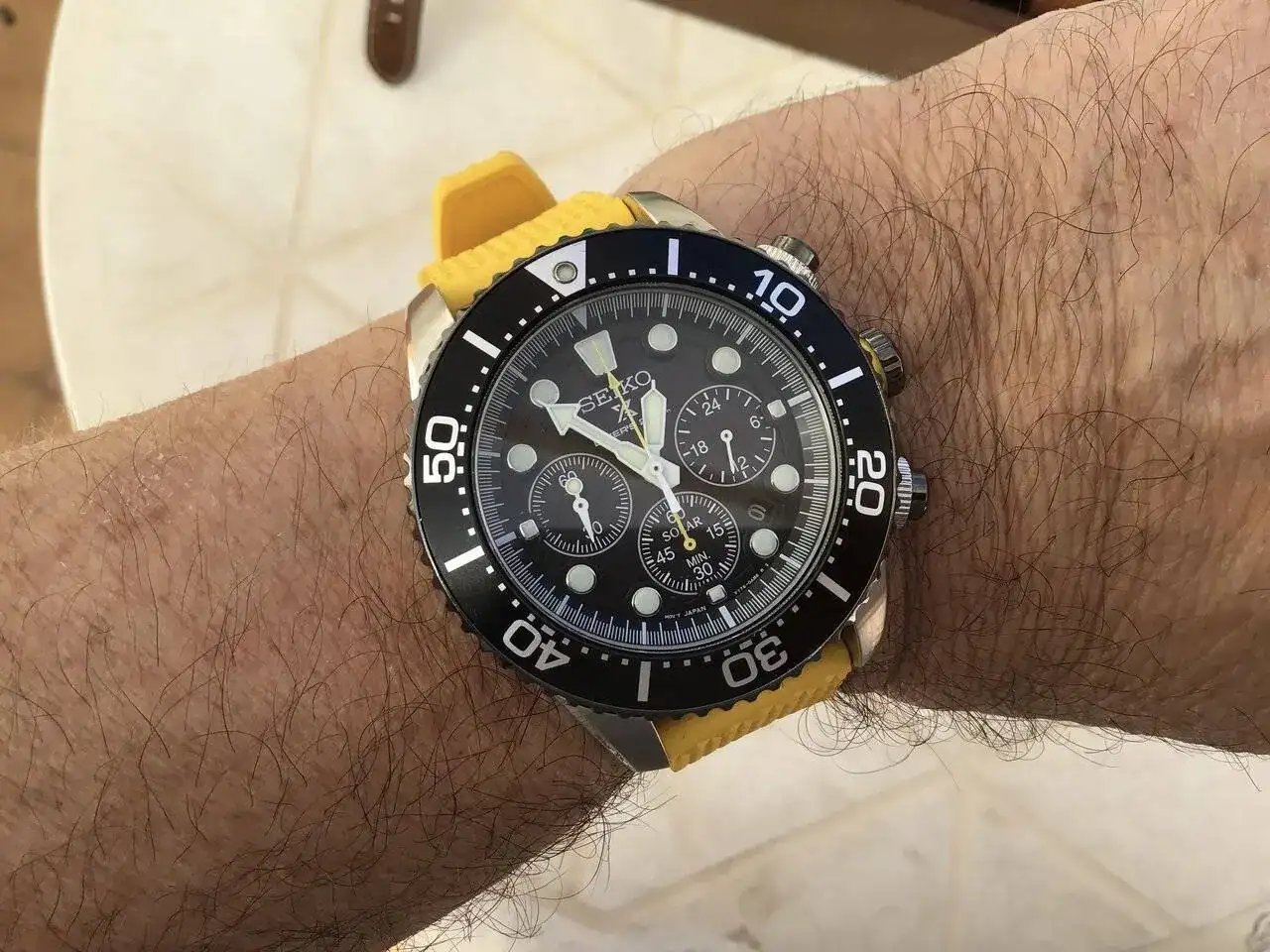

Estos relojes, tanto los Seiko como los Citizen y supongo que los Casio también, conviene tenerlos siempre expuestos a la luz. Yo los tengo en una caja relojera con cristal, porque tengo 5 Citizen, un Seiko y dos Casio solares, debajo de una ventana de manera que les toque luz todo el día pero evitando el sol directo que en mi modesta opinión, puede estropear alguna cosa como la esfera. Siempre los he tenido así y todos funcionan a las mil maravillas, en cambio, conozco a mucha gente que los ha tenido tiempo inmemorial guardados en un cajón y la faena ha sido suya para volver a cargar el acumulador en bastantes ocasiones han tenido que cambiarlo. Mi único Seiko solar es como el tuyo, pero con colores diferentes, aquí te lo muestro con esta foto con una correa amarilla, en verano.
