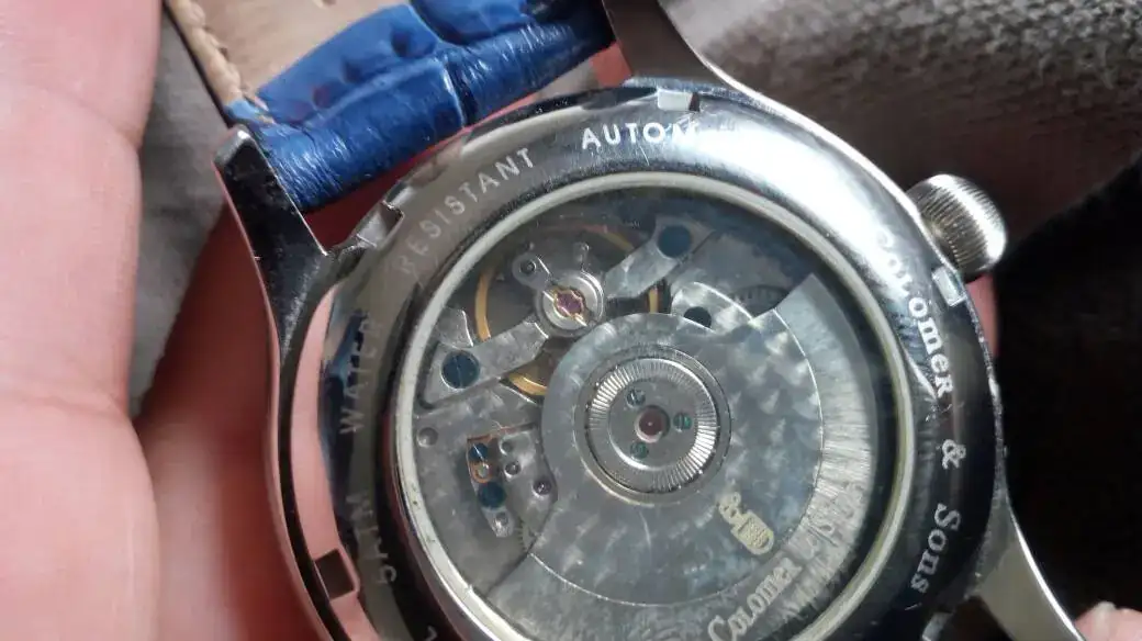

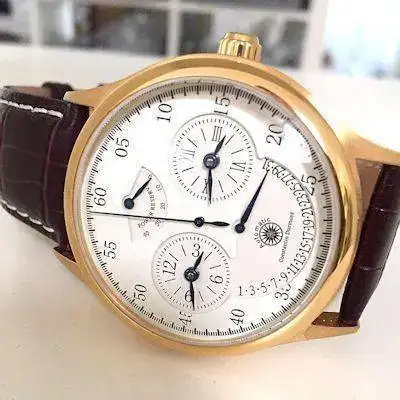

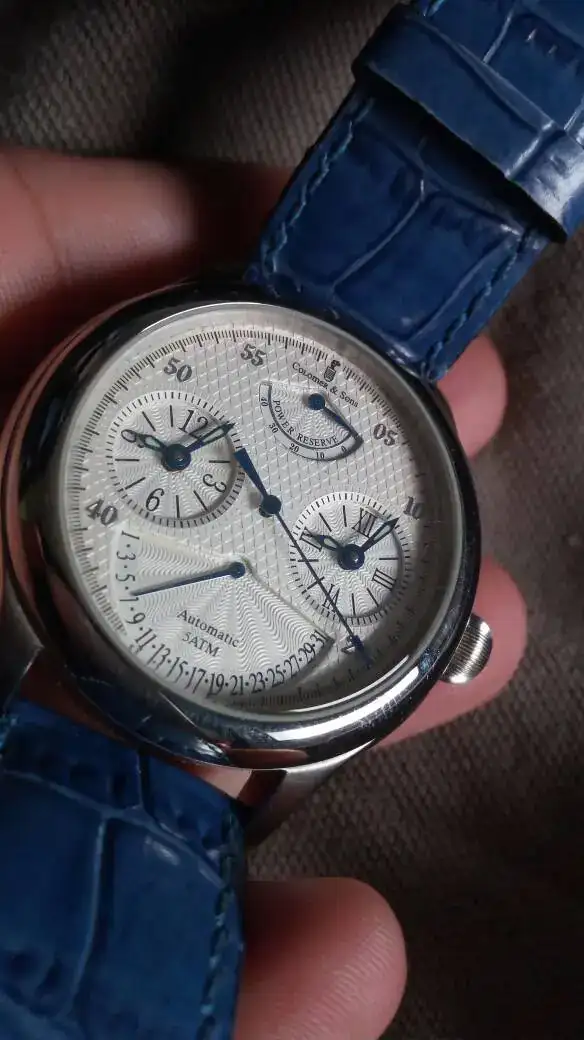

Hola compañeros,
He comprado un Constantin Durmont que lleva el movimiento Sea Gull TY2545, que entre otras cosas lleva 2 zonas horarias, como se puede ver en la esfera.
La cuestión es que no sé cómo establecer la 2ª zona horaria diferente a la principal. Me explico: La corona sólo tiene 2 posiciones, la normal y la "extraída". En la primera se puede dar cuerda a mano, aunque es automático. Y en la segunda, supuestamente se establecen las 2 zonas horarias, pero cuando le doy para un lado, se mueven ambas subesferas a la vez, marcando siempre la misma hora. Para el otro lado, el de retrasar la hora, también pasa lo mismo, pero no le he dado mucho por miedo a romperlo.
El manual es penoso, e indica lo mismo para establecer ambas zonas horarias. El calendario retrógrado se configura con un botón situado al otro lado de la caja.
Así pues, os pido ayuda si tenéis el mismo movimiento o alguno parecido, o alguna idea...
Mil gracias!!!!
Comprueba que no tenga un pulsador para eso en al lado del lateral de la caja.
No tiene, el único pulsador es para cambiar la fecha...
Con la corona extraída , hacia un lado giran los dos usos horarios, y en el otro sentido , retrocede solo uno .
Enviado desde mi HUAWEI TAG-L21 mediante Tapatalk
Gracias compañero!
Lo pruebo en cuanto llegue a casa, aunque juraría que retrocedían los dos :hmm:
Ya lo he probado y efectivamente era girando la corona al revés.
Sólo lo había hecho girando un poco (por miedo a romperlo, acostumbrado a los Valjoux), y como las agujas de los minutos se mueven a la vez, parece que se mueven ambas esferas igual, pero una de ellas no mueve las horas y la otra sí.
