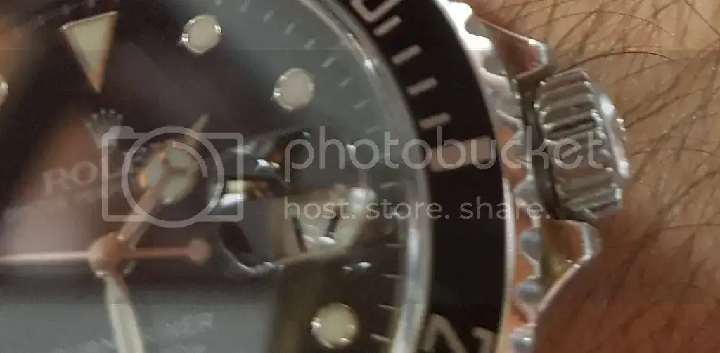

Hola amigos del foro. Recientemente pude comprar a un conocido un Rolex 16610 (del año 2007, serial Z) y me ha llamado la atención que la corona no enrrosca hasta el tope es decir hasta unirse a la caja sino que queda un espacio o separacion que puedes observar en la foto q anexo. Llega a tapar la junta o goma negra que trae pero me da temor que se meta el agua asi q ni me lavo las manos con el. Me gustaria que me orientaras a que repuesto debo cambiar para corregir esto ya que el SAT de Rolex es impensable en mi pais. Gracias por su ayuda.

Si la imagen es la de la primera fotografía, desde luego no es correcto tal cual se aprecia en la misma.
Las coronas Triplock llevan una junta tórica en la rosca y dentro de la corona, además de dos en el tubo. Corona y carrura no llegan a tocarse, pero no desde luego quedando una junta de por medio tal cual la primera imagen.

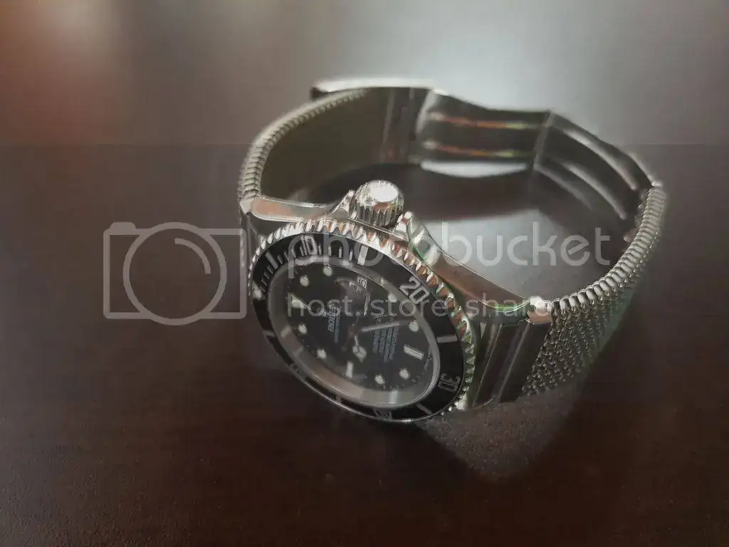

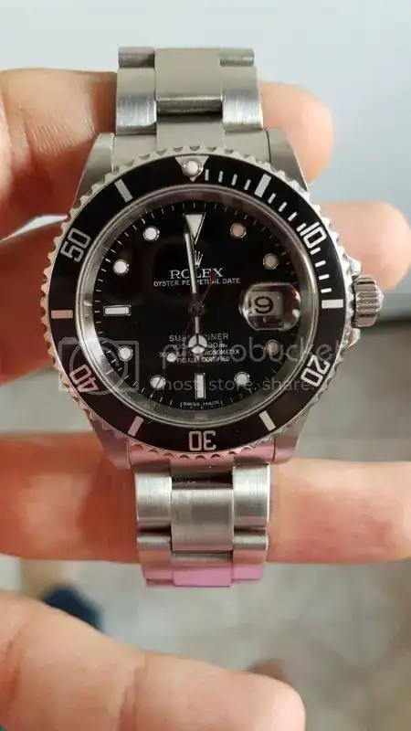

La primera foto no me parece normal. Las demás si. Es el mismo reloj?::Dbt::
Me ha hecho daño ver el Sub con milanesa, pero eso es apreciación personal.
Eso mismo quiero decir yo con mi post.

Pero repito si esta roscada del todo la corona normal desde luego no es.
100% de acuerdo, la sensación visual es de prácticamente tocar la caja aunque no lo haga, desde Lugo no parece que le quede tanto como en las fotografías
Totalmente de acuerdo , en la primera foto se ve demasiado separada , pero como en las otras parece normal , puede dar lugar a confusión. Sería interesante leer lo que nos dice el compañero al respecto.
Totalmente de acuerdo contigo. Un poco oscuro el post a mi entender.

Yo me sumo a lo que dice Mortu, y me parece que normal no es, aqui te pongo unas fotos con 10 aumentos, y si bien es cierto que no toca la carrura, le falta muy poco.
Amigos disculpen demora en contestar. No habia podido conectarme al foro. Disculpen que hayan tenido q sufrir ver el rolex en milanesa jejeje se que no es su estilo, pido disculpas jejejej cuando lo compre venia con ella y tome esas fotos. Si todas las fotos son del mismo reloj pero en la.primera es en la q se puede apreciar más que la separación es mucha. He tenido unos cuantos rolex en mi vida y se que la corona no toca la caja del todo pero es imperceptible sin embargo no habia jamas tenido un submariner y queria consultarles. Pienso que debo cambiar el tubo o la corona pero por el momento es impensable. El reloj funciona perfecto y lo alejare del agua hasta corregir lo q pienso es un problema.
