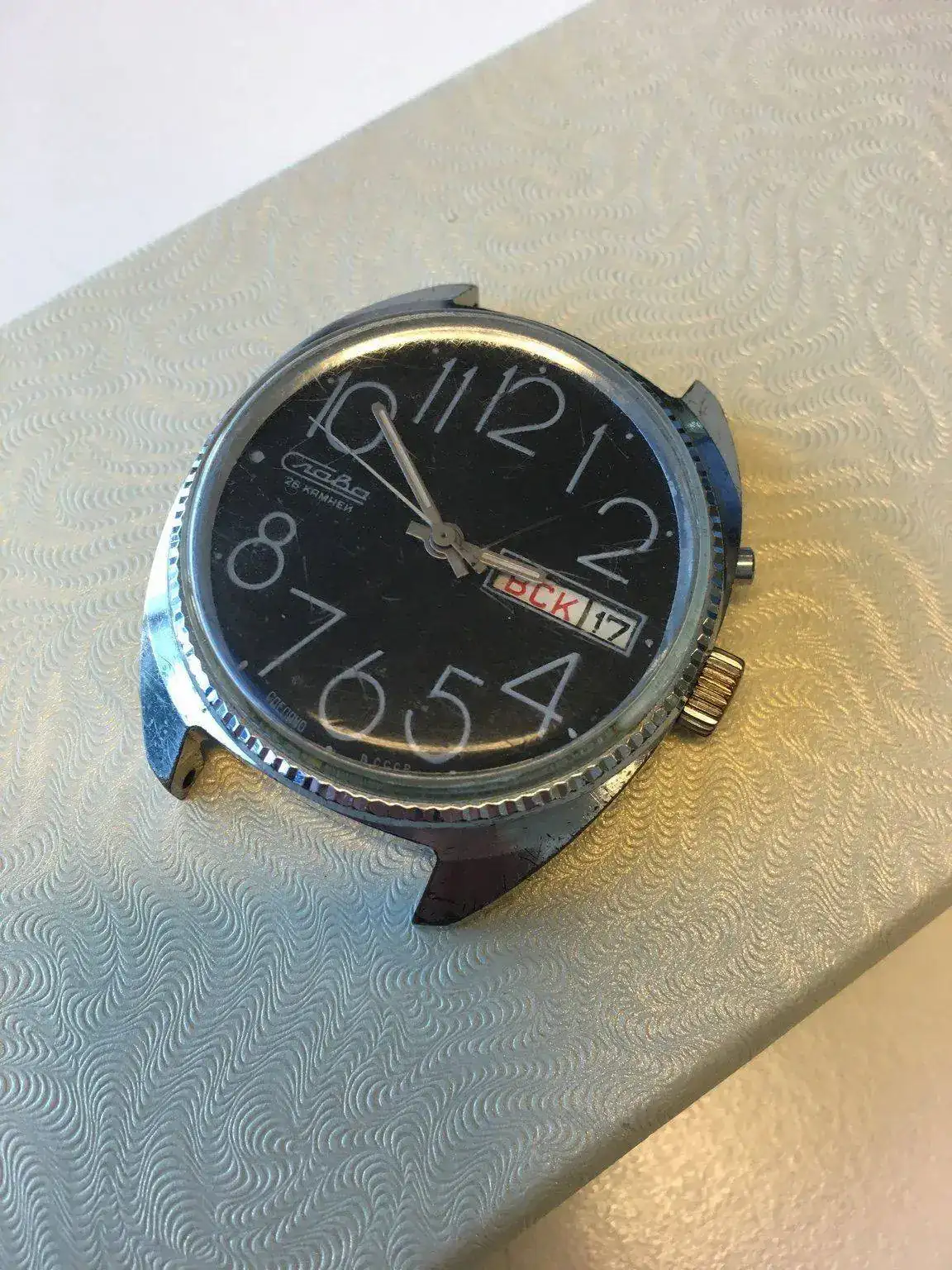

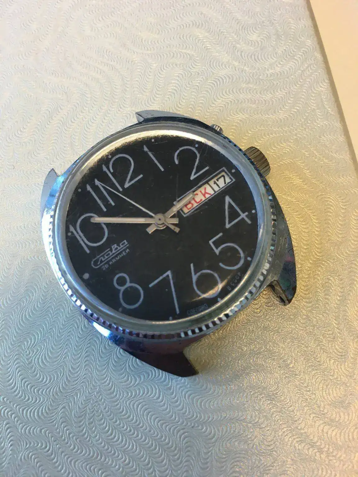

Buenos dias,
Alguien me puede ayudar con un poco mas de informacion
Es un reloj que imagino que sea de los 70, se que ha sido comprado en CCCP por un veterano de guerra Polaco que me ha regalado...

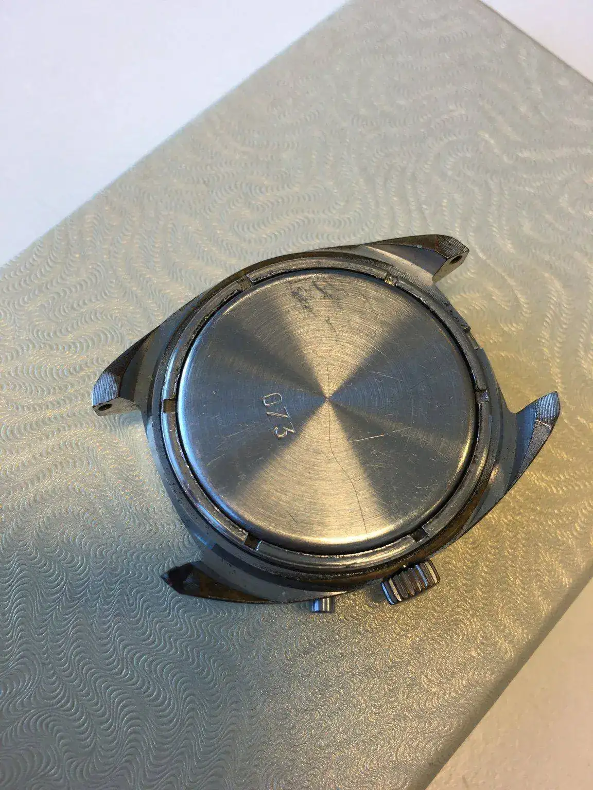

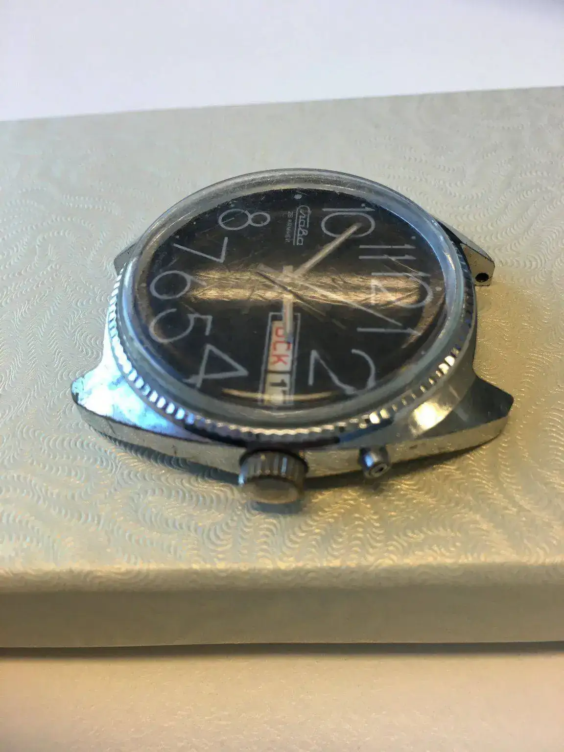

Os dejo unas fotos de su estado, lo voy a restaurar seguramente.
No consigo abrir la trasera ya que en la ofi no tengo herramientas para hacerlo.
Con un poco de suerte puede que no esté muy apretado y si le das golpecitos en alguna muesca lo mismo lo abres. Ten cuidado de no marcarlo, claro. A veces vienen muy apretados, por lo que te hace falta una llave, las tienes por 5 euros. Puedes probar con unos alicates de punta muy fina, introduciendolos en las muescas y hacer fuerza para abrir la rosca y muestras el calibre.
2428 con cambio rápido del dia del mes mediante el pulsador a las dos. Duro, duro y bonito. Este en concreto, en que guerra participó? ;-)
Ponlo bonito, merece la pena.

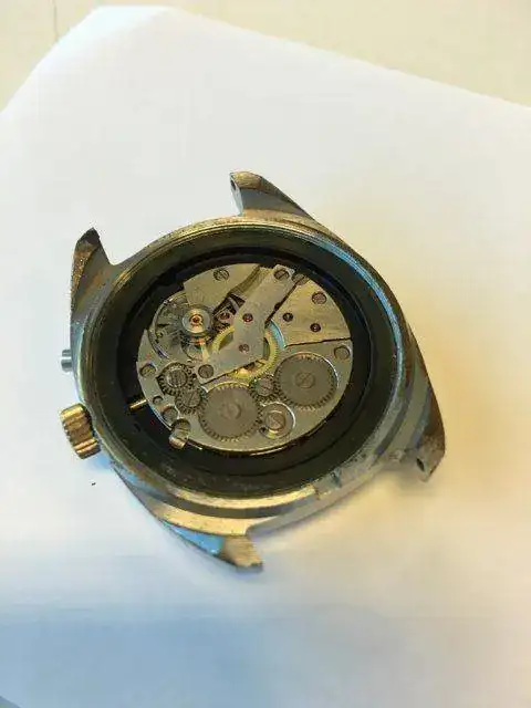

Foto del movimiento
En mi opinión ese calibre y su versión automática son lo mejor que se ha fabricado en la relojería rusa.
Afortunadamente son baratos y muy abundantes y por eso precisamente su restauración sólo tiene sentido por su valor sentimental. Vamos, que es muy fácil encontrar piezas en muy buen estado por una fracción de lo que costaría restaurarlo.
