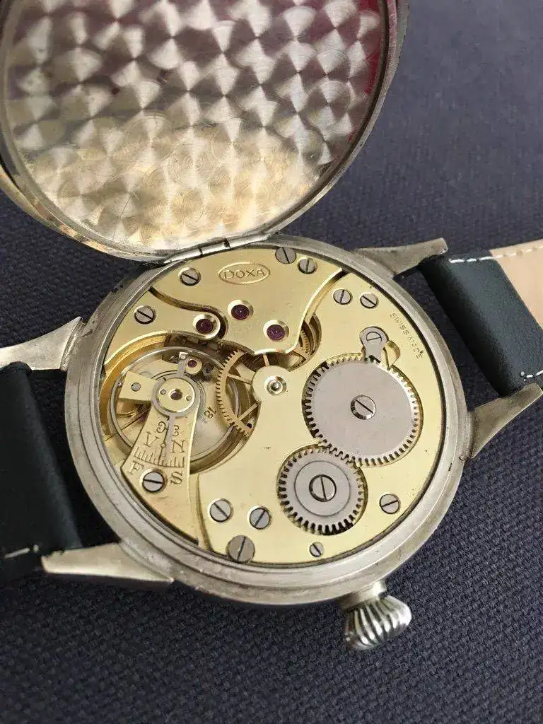

Buenas tardes a todos compañeros!
Puse un post en el foro general para preguntar sobre este Doxa, ya que no entiendo de relojes de estas décadas (soy más de Seiko y relojes más actuales).
Allí me aclararon que era un reloj de bolsillo adaptado, cosa que me esperaba al ver si gran tamaño, pero como bien dije allí a veces te enamoras de una pieza y no ves nada más a la hora de adquirirla.

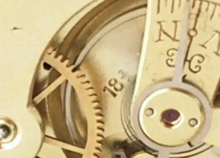

Bueno vayamos al grano, estoy aquí a recomendación de un compañero para que me aclaréis que maquinaria lleva y más o menos cuando se pudo fabricar. Cualquier cosa que sepáis acerca del reloj me sería útil, a muchos os dolerá ver un reloj así en "Relojes de bolsillo" pero en el foro general no conseguían aclararme estas dudas concretas.
Os adjunto imágenes del reloj en cuestión, gracias y saludos!

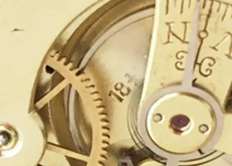

calibro 18 1/2
un saludo enrico

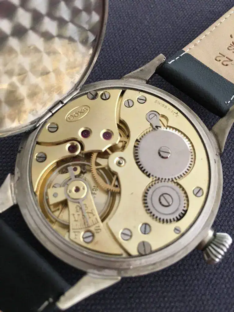

como dice tresenraya y después eri231, es y lo se porqué lo pone el calibre, un 18'''1/2. De hecho es un FHF 15 rubis o jewels y podría ser, por ejemplo
[SIZE=+1]FHF 1, 18.5''' existen varios calibres, del 1 en adelante, todos de 18''' y 1/2, creo que con diferencias o mínimas o desconodidas. Tendrias que mirar tu si a continuación o cerquita aparece algun número o el emblema de FHF que sería así
[/SIZE]
Features
stem wind and set
sub second
Data
18.5''', Dm= 41.25mm, Do= 41.85mm
H= 5.9mm
15 jewels
f = 18000 A/h
La máquina si parece ser un FHF 19''' aunque a mi me parece ver detrás del volante un 18 3/4. Cuestión de décimas.
Independiente mente de la máquina y su posible calidad, he de decir que el reloj me gusta. Y mucho. Creo que han hecho una muy buena adaptación de un bolsillo a pulsera. Ya sería la leche si esas agujas breguet mantuvieran el azulado que aún se vislumbra en la base de la horaria.
Un saludo y disfrútalo, es muy bonito.

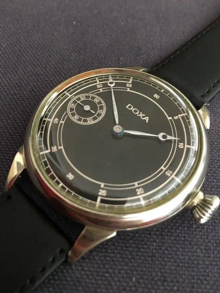

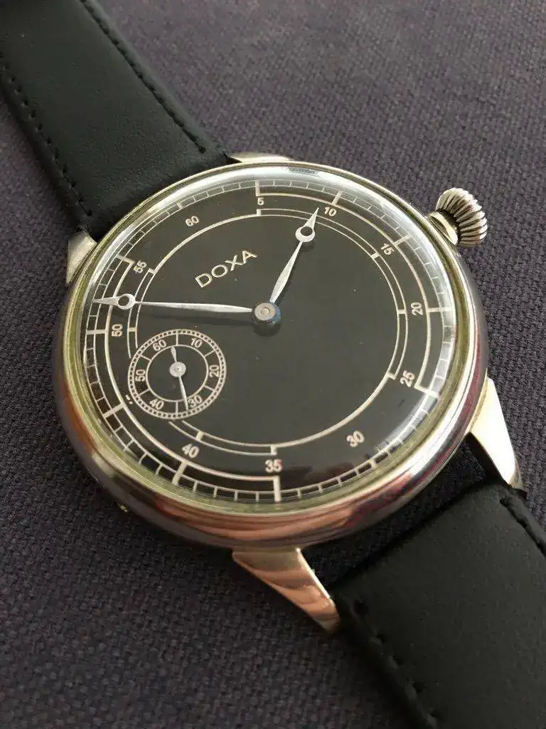

Pero ¿te parece que la esfera puede estar repintada o incluso rehecha?
Cruzando el río Mara
un saludo enrico
Pues puede ser. Puede estar repintada, retamponada o rehecha, no lo se :hmm:. Pero me sigue gustando. :yes:
Yo diría que está rehecha. En su configuración original debería tener el 60 junto a la corona y la aguja de segundos a las 30. Incluso si hubiera sido en origen un saboneta, la corona estaría en el 15, sí, pero la aguja de los segundos estaría en el 30. En esta posición y con la numeración que tiene no puede ser original. Pero es muy bonita. Como decía el de Barbastro, lástima grande, que no sea verdad tanta belleza.
