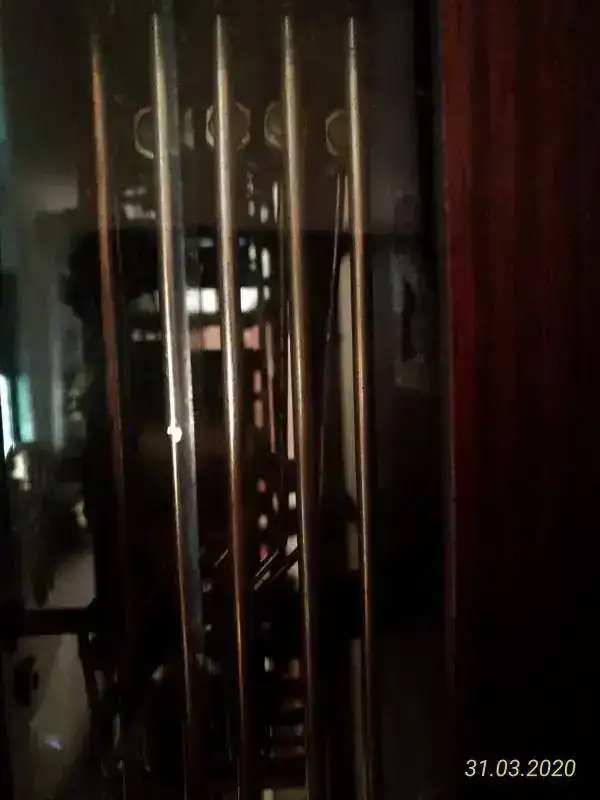

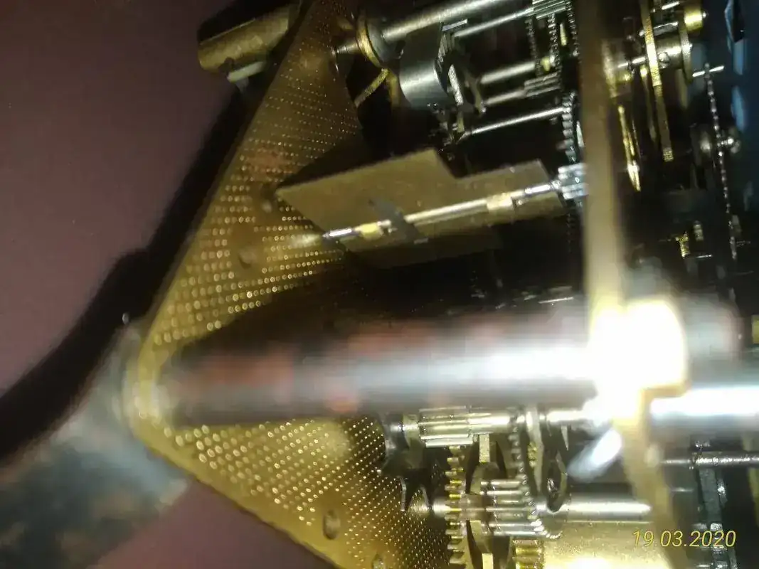

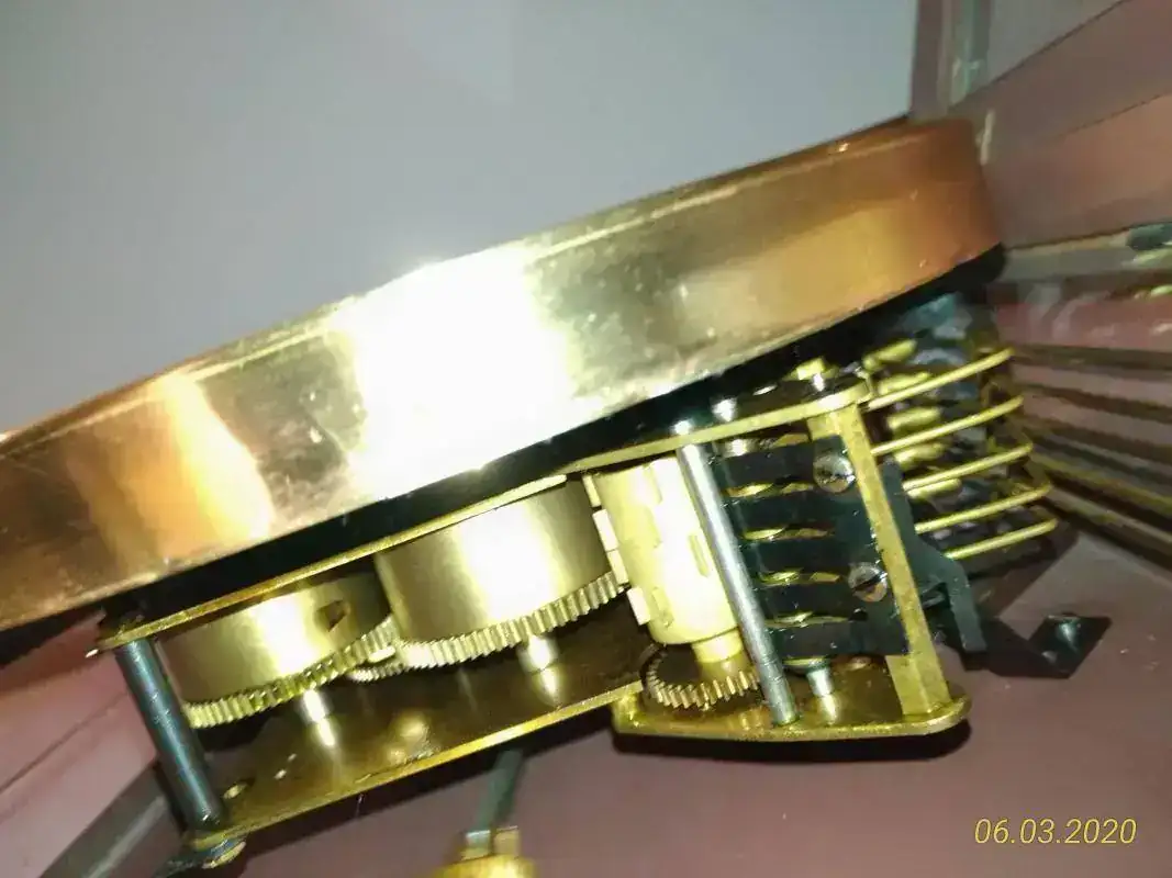

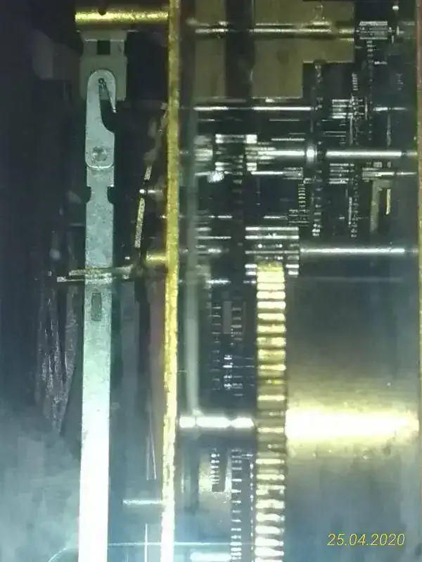

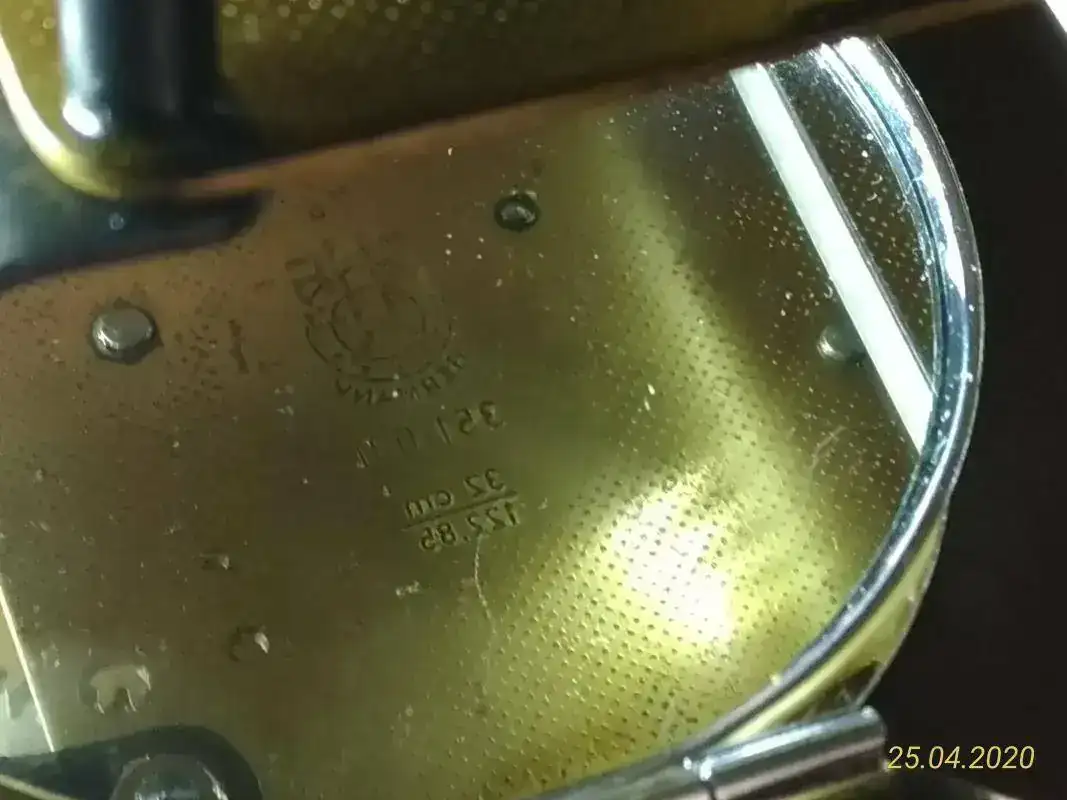

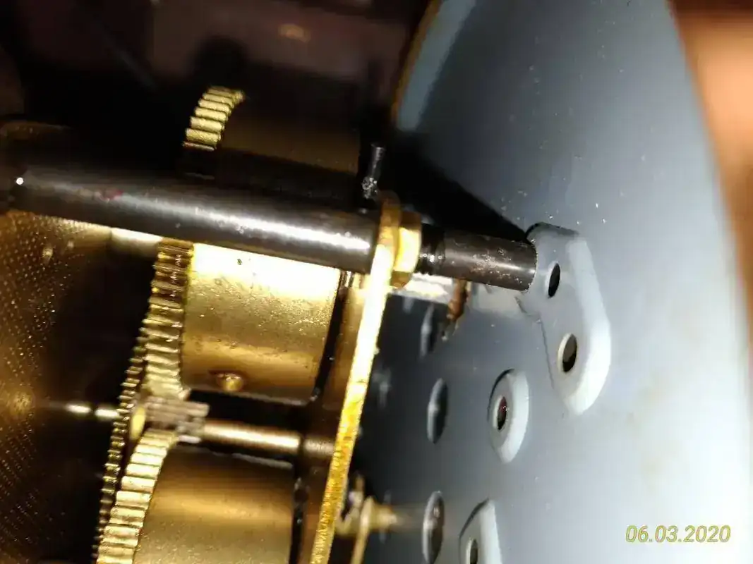

Queridos compañeros, les escribo unas líneas porque no entiendo nada de esta profesión, tengo algunos contratiempos y les agradecería muchísimo me pudieran brindar sus sobradas experiencias y sabiduría.
Dispongo de un reloj de pared de péndulo, comprado de segunda mano supuestamente en buenas condiciones pero mi sorpresa es que desde el primer momento se para y mucho, en ocasiones se para varias veces en el mismo día, he detectado que de vez en cuando no suena el tic-tac del escape (creo que se dice así ¿no?) y a renglón seguido es cuando se para, igualmente pude ver que al tocar las agujas para ponerlo en hora, el "tic-tac" suena mucho más fuerte, yo diría que suena como debería. También he detectado las pocas veces que ha funcionado más de un día, que atrasa un minuto y medio cada veinticuatro horas con el péndulo lo más arriba que se puede. Llevo con él desde el 28/02/20 y he de decir que parece que mejora un poco pero es desesperante, los ciclos de funcionamento con el tiempo van aumentando pero sigue desesperando sus paradas y por último decir que las campanadas tanto de carrillón como las de las horas suenan un minuto antes de su hora; la persona que me lo vendió ha resultado ser un relojero (moro) de anticuarios y al parecer ha ajustado y aceitado la maquinaria por lo que pude observar con (unas fotos que hice desde fuera) pero se marchó a marruecos justo antes del confinamiento y ahora de momento no se sabe cuando volverá, (tambien es mala suerte) y el hombre se compromete a ajustarlo pues dice que pudo ser por el traslado, cosa que se que no es cierta pues resultó que vivía a quinientos metros de mi casa por lo que no hubo traslado que pudiera afectarle, aparentemente pero... , por ello os expongo todo lo dicho por si creeis que puedo hacer algo por él os lo agradecería. Tambien deciros que es un SARS del 74, con movimiento 351 - 031, (cosas que he podido aprender con vuestro foro y algunos otros hallazgos por la red), por si puede ser útil, dejaré más abajo algunas fotos que hice, como antes ya he dicho, por fuera a la maquinaria; Quiero deciros que podría hacer algo por él con mucha paciencia y esmero pues el 06/01/2019 tuve un ictus y ahora fozosamente sólo puedo utilizar la mano izq., pues mi lateralidad dch. quedó inutilizada.
