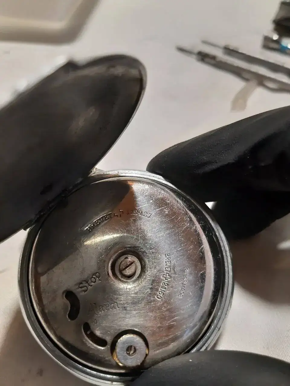

Buenas a todos,

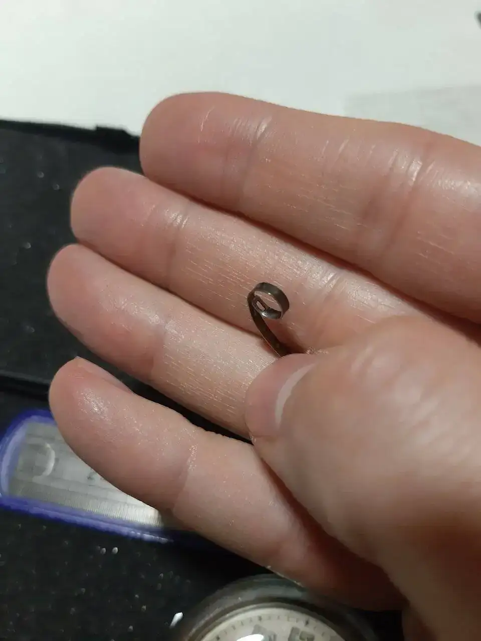

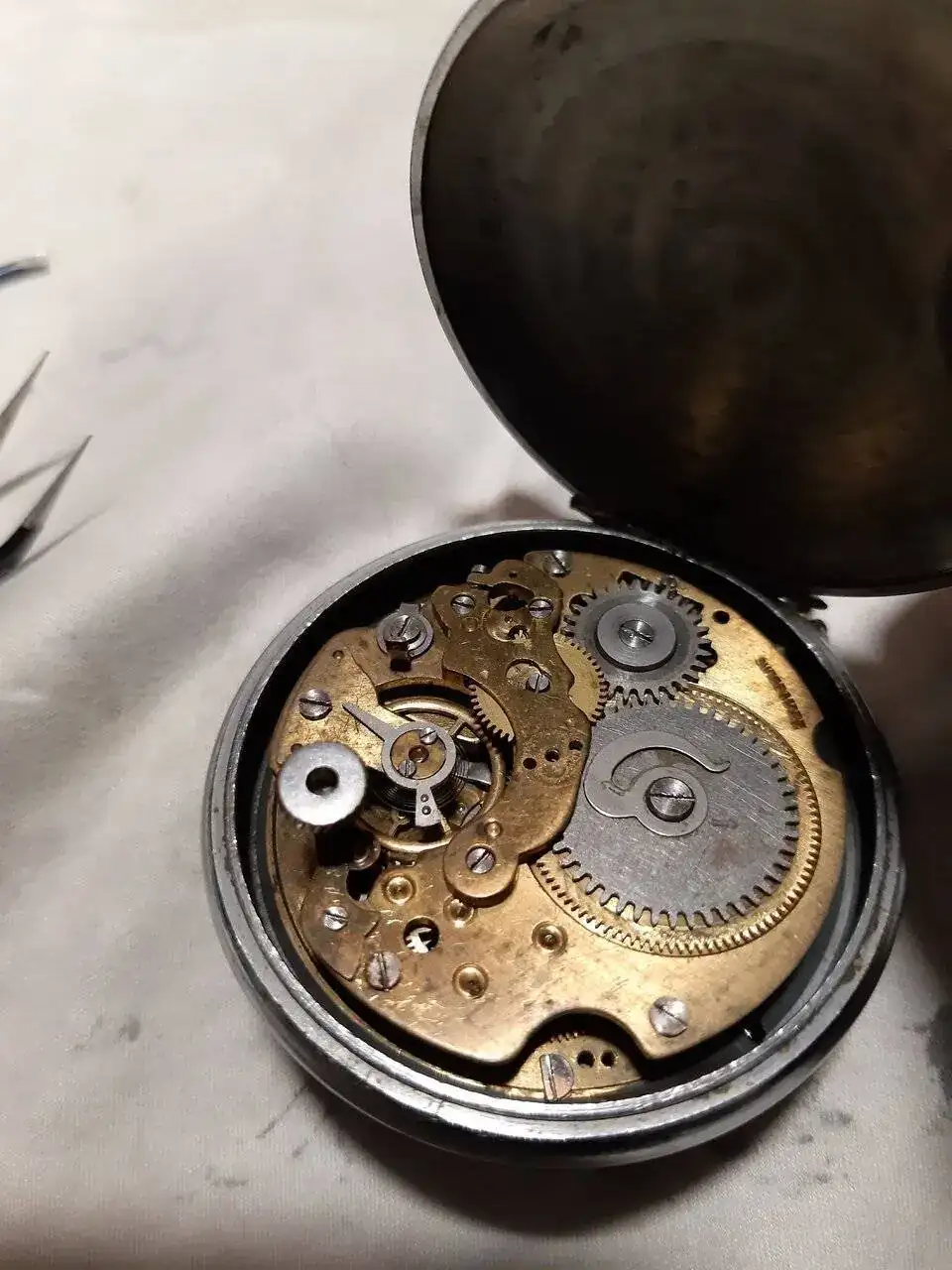

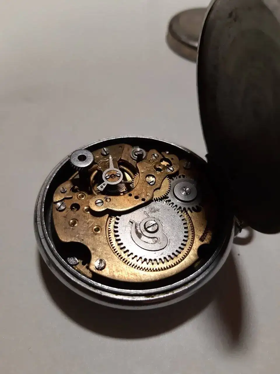

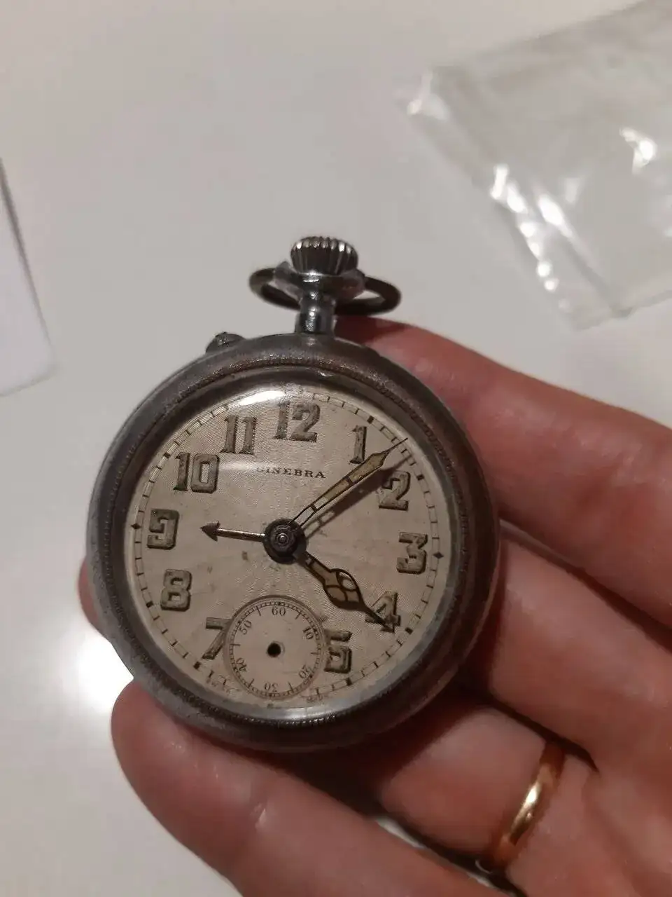

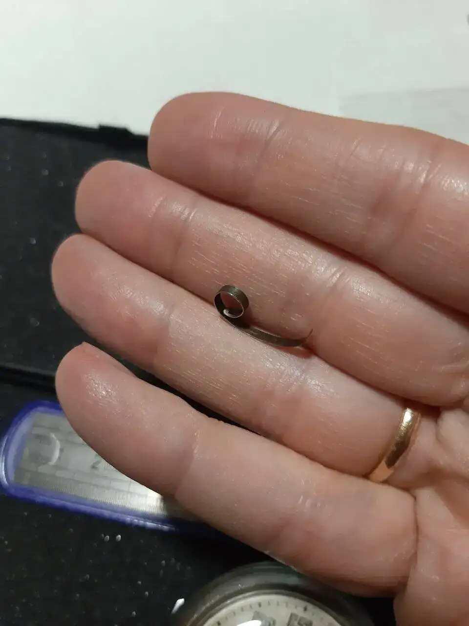

Hace una semana me regalaron un reloj de bolsillo que no funciona y que ha perdido la aguja del segundero. Lo primero que he hecho es desmontarlo, y he comprobado que el muelle real estaba roto.
Qué características ha de tener muelle y la aguja del segundero (unos 4mm de longitud) para que le sirva a este reloj?
-Es un reloj de unos 53mm de diámetro, con despertador incorporado.
-El muelle real tiene 2mm de ancho, y se alberga en un cubilete de 22mm de diámetro interno.
Muchas gracias de antemano por la ayuda.

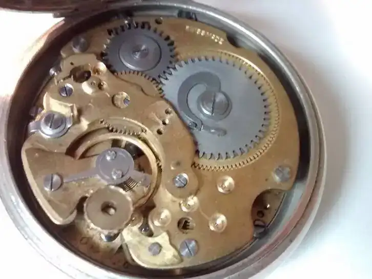

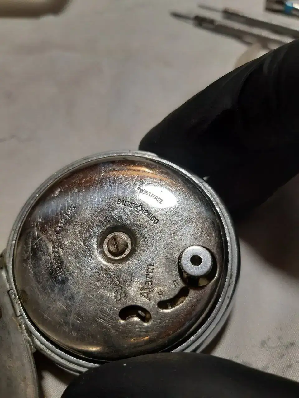

Básicamente es un reloj despertador de bolsillo con una calidad muy justita. Aquí tienes las patentes
Siento no poder ayudarte con el muelle real, a ver si alguien puede indicarte algo más

Muchas gracias por la info. Gracias a ella he comprobado que, a parte de tener el muelle roto, tiene una pieza mal montada (una especie de clip que va apoyada donde los agujeros de la rueda dentada que se atornilla encima del barrilete y que daría el ruido característico al dar cuerda).

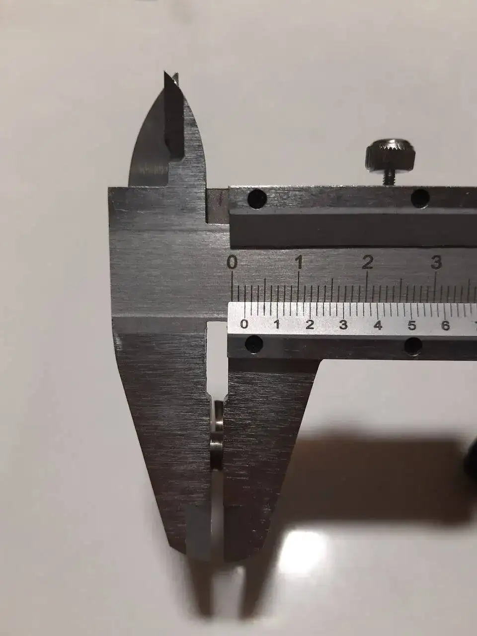

Para comprar un muelle real nuevo se ha de medir primero grosor del viejo, luego la altura y por último el diámetro del barrilete viejo. Esas son las medidas para pedir uno nuevo.

Pues luego subo a medir el grosor, que es lo que me queda por medir. El resto ya lo hice y arriba quedó apuntado.

0,23 mm es el grosor del muelle.
2 mm es la anchura del muelle
