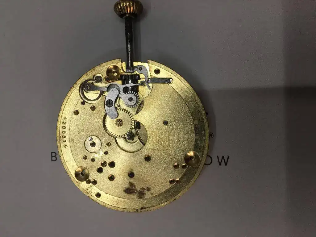

Muy buenos días a todos; un buen amigo me ha regalado este reloj omega de entre 1912 y 1916. Como podéis ver, tiene marcado el núm de serie 4208816, pero no tiene el marcado núm, de referencia. Como quiera que tiene roto el cañón de minutos, preciso para poder buscarlo la referencia de la máquina. Por ello, si alguien la conoce, le agradecería lo indicara. Saludos.
Parece un 18’’’
Por favor mide diámetro de la máquina y nos la indicas.
Buenas nuevamente, y muchas gracias Daddy; aquí te pongo una foto del anverso de la maquina. Salvo error por mi parte, con la información que me has pasado, y que te agradezco, no puedo conocer la referencia del reloj; además, la información que me has pasado, por el número de serie, se corresponde con un modelo de años anteriores, aunque parece ser que la maquina es la misma.

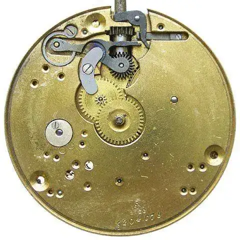

Buen día xauen; me inclinaría por un 19 lineas y si fuera así nos encontramos con varios calibres distintos dentro de estas medidas???
Ejemplo: 42.6 dividido 2.256 = aprox. 19 líneas.
Un saludo. Luis desde Argentina
coincido con el maestro. Si el diámetro tomado es 426 se acerca mas a un 19''' que también es de la familia del 18''' y con el mismo resorte de la tiretta.,

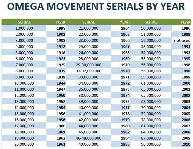

el número de serie 4.208.816, corresponde mas o menos al año.
[TABLE="width: 888"]
[TR]
[TD="align: center"]4,000,000 – 4,999,999[/TD]
[TD="align: center"]1910[/TD]
[/TR]
[/TABLE]

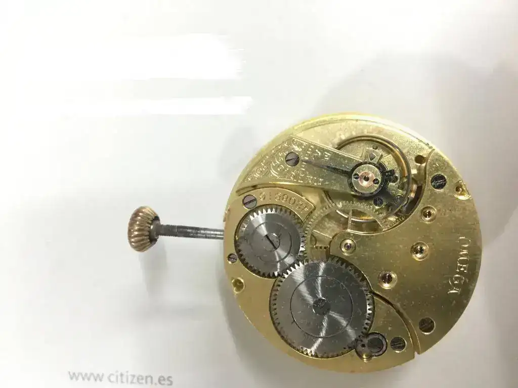

otra versión aunque parecida
