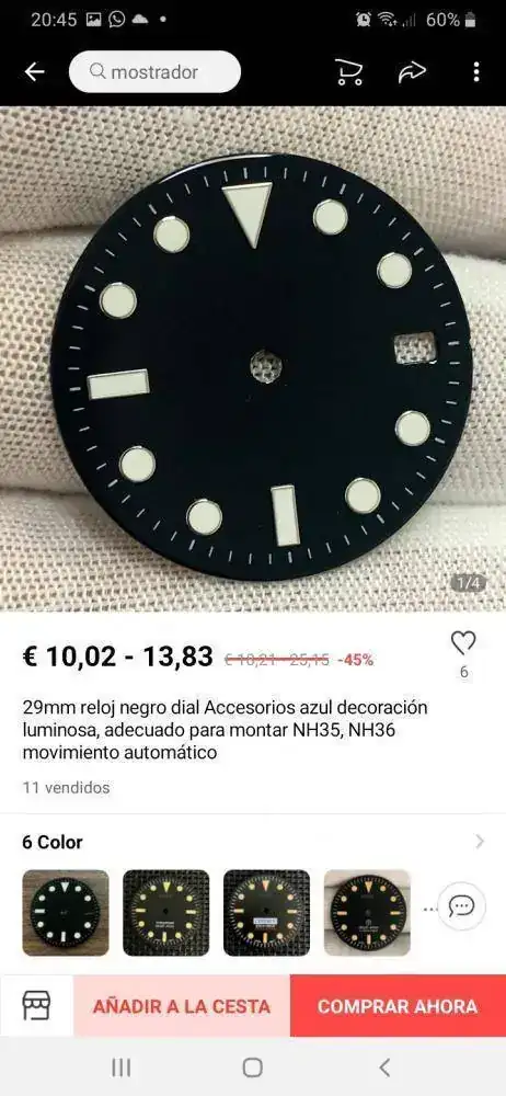

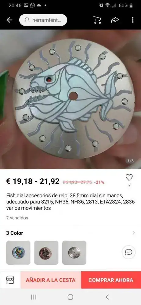

Siempre puedes brujulear por aliexpress si lo que quieres es customizarlos y no una restauración al uso.
