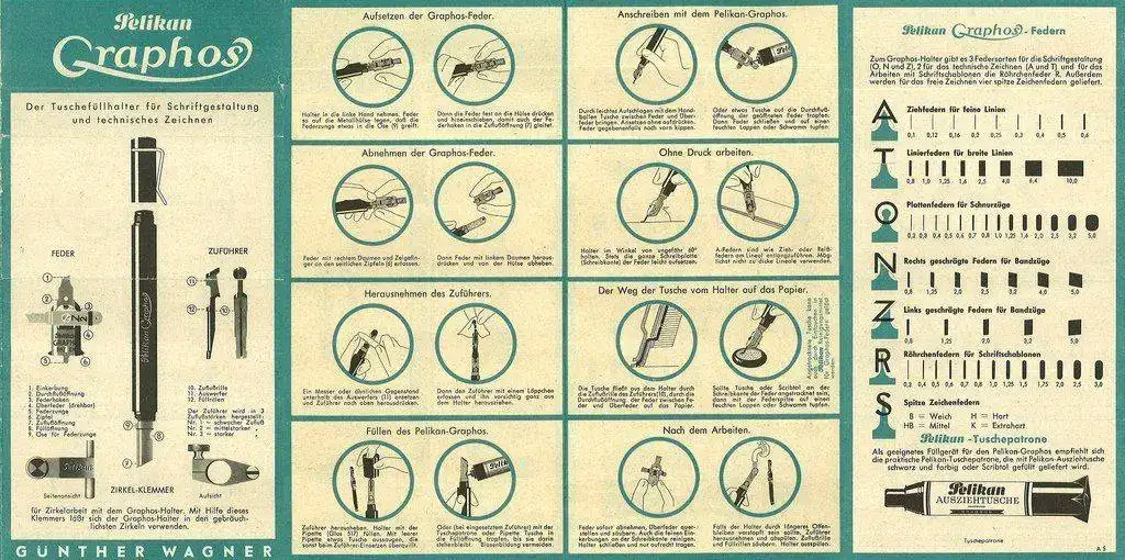

A ver sí con el manual de instrucciones, aunque sea en alemán puedes hacer algo.
He encontrado algo que quizás te resulte más útil:
No es problema de manual de instrucciones. El alimentador está roto. Probablemente alguien arrancó el botón del resalte que sirve para extraerlo y ahora está "liso". En mi opinión lo que hay que hacer es extraer el alimentador roto de algún modo mínimamente traumático y sustituirlo por un alimentador nuevo. He visto que existen tres modelos de alimentador, diferenciados por la cantidad de flujo que pueden dar al plumín. Me preguntaba si en elgún lugar se podría conseguir todavía este set de tres alimentadores, o al menos uno de ellos (a ser posible el #2), para poder devolver a la vida útil este entrañable artilugio.
