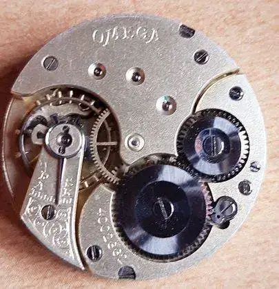

Gracias otra vez por el interés. Podeis ver que en la otra cara solo está el logo de Omega y la numeración : 4002662 ( año 1912 )
Os pongo la foto con el calibre, y aunque la pila es casi nueva empiezo a dudar de él o yo me equivoqué ayer.

Las fotos de adelante y atras, en buena resolución, grandes.
Ahí vamos a identificar el calibre, determinar qué tige lleva,
y si alguien puede tenerla.

vas a tientas. Este que aludes hace 39 mm. Tienes que hacer lo que te dijo Golipo "Las fotos de adelante y atrás, en buena resolución, grandes. Ahí vamos a identificar el calibre, determinar qué tige lleva,y si alguien puede tenerla."
