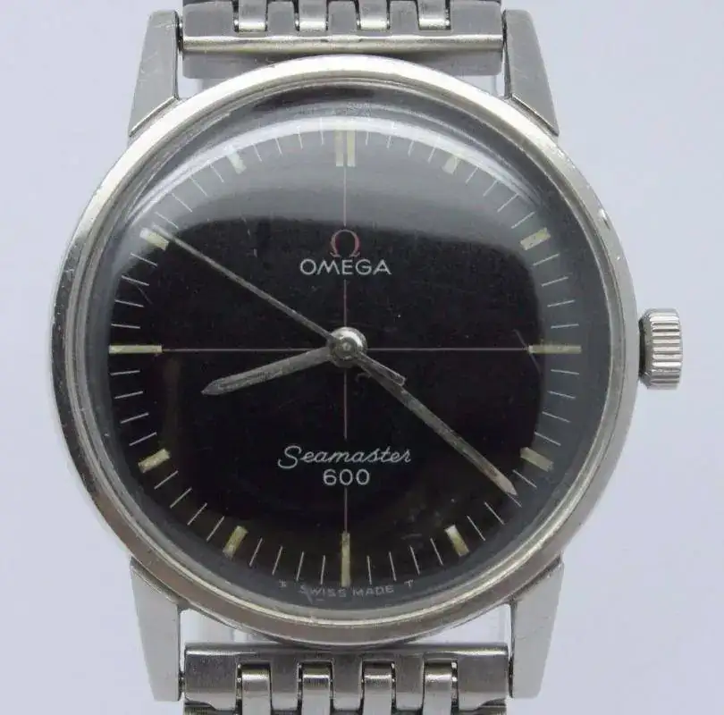

Buenas chicos. Tengo la posible oportunidad de hacerme con este precioso Omega.
Es un Seamaster 600 según reza si esfera, con un calibre manual 601.
Mi duda es si lo veis todo en orden. Según busco, todos los Seamaster 600 suelen ser modelos de corte muy clásico, no con este tipo de esferas tropicales.
Yo en principio veo que la grafía no tiene mala pinta y el envejecimiento de los indices si que parece estar bien, y que no haya sido hecho así adrede. Me da miedo por la rareza de esta esfera asi en este modelo y por el cuidado que hay que tener hoy en dia con las llamadas esferas indias y similares.
Lleva también corona Omega y cristal Omega.

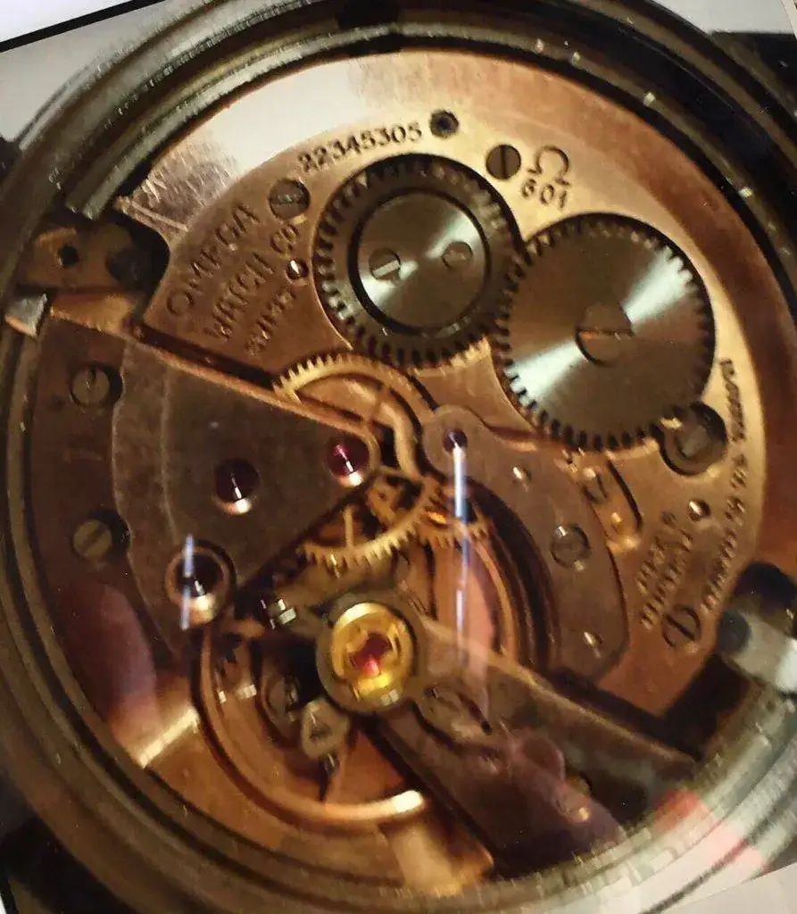

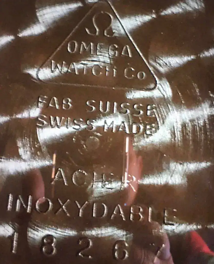

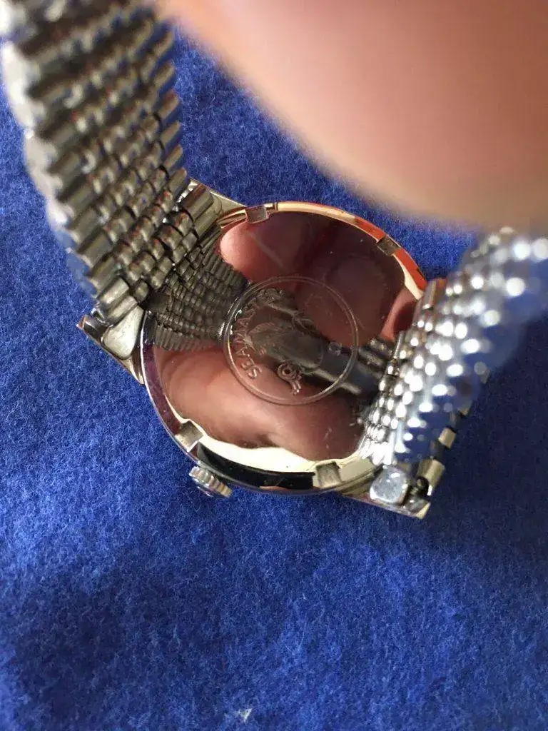

Os dejo unas fotos del vendedor, incluso de la tapa trasera, para ver que os parece a vosotros.
Muchas gracias de antemano
Espero vuestros comentarios

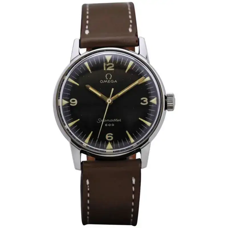

Jorge entre el miau de germanio y el hecho de que esta referencia de caja no aparezca en Jules Borel donde hay docenas de ref., te digo, controla bien el tema y asegurate mucho.

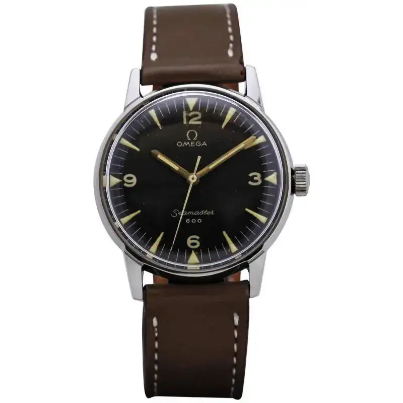

Añado foto de uno que si es.

Es extraño que el titrio de las agujas no haya envejecido y que el "swiss made" carezca de las dos "T" que indicaría titrio en las agujas y en la esfera... Yo le pediría también al vendedor una foto de la trasera abierta, pero en el conjunto del reloj. Por cierto, es muy bonito
Desde mi ignorancia a mi me parece mas original el símbolo de omega de la primera esfera, de las agujas, mirándolo mejor ya me crean desconfianza.

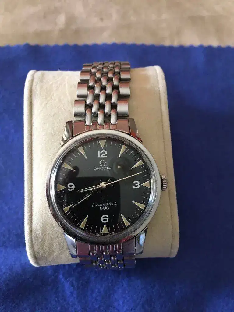

Entonces... el tipo de esfera si se corresponde con un Seamaster 600 pero la que yo muestro esta restaurada?
Esa esfera si aparece en los O sea 600, cierto. Poco frecuente ese tipo railmaster. La que tu presentas tiene discordancia entre índices y números, al tritio me refiero. Yo casi todas las que he visto, tienen los subíndices minuteros cercanos a los números arábigos. Puede que patine, no es mi campo. Si me preguntas si te puedo asegurar 100% que el dial que presentas es auténtico para ese Sea 600 te diría que no pero con la boca pequeña. Lo que si encuentro es discondancia en el tritio.
No se si te ayudo o lio, al final solo depende de ti.

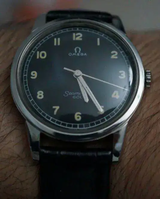

Una preciosidad independientemente de que sea. Os dejo una foto de uno que tuve y que ya salió
El problema es que no me gustan los combos, ni esferas restauradas, salvo ejemplos como el que presenta el compañero Ayuc en el hilo del Zenith. Me gustan las cosas en su sitios.
Por lo que creo que ante las dudas lo dejare pasar...

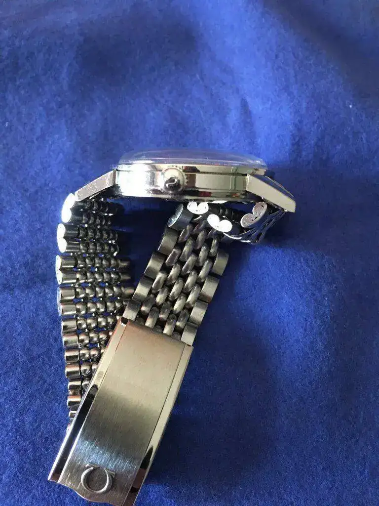

Pues depende del precio porque si el armis si es auténtico Omega él solo vale una pasta.
Estoy con Germanio, no me da buenas vibraciones. El armis NO es Omega, se ven los eslabones chapados y de baja calidad...
Hay logos omegas de los dos tipos: el de jorge y el que yo presento:
Siempre había entendido que ese tipo era mas de los 70s......8o
Es evidente que tendríamos que mirar el número del calibre para datar.
El nº se ve bien en la foto del calibre, lo que no tengo ni idea de donde mirarlo.
No me refería al que presenta Jorge, si no al del logo distinto que enseño yo. El de Jorge es del 65 aprox.
