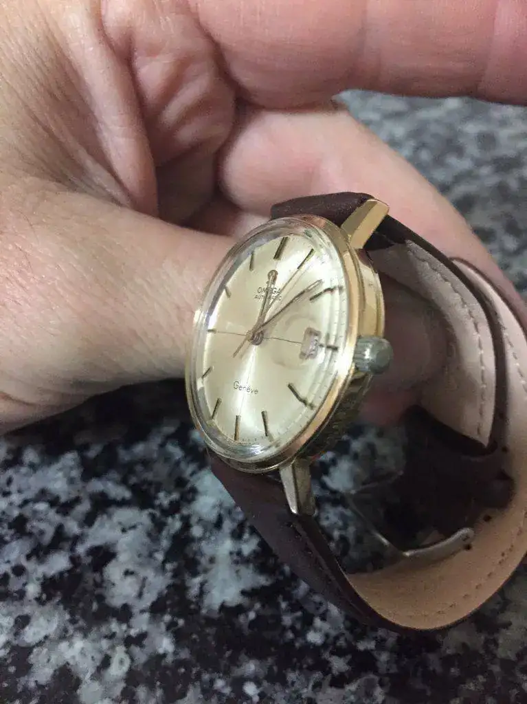

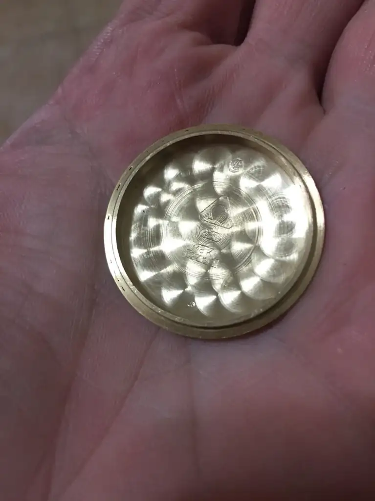

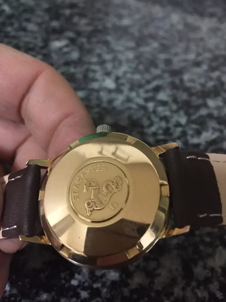

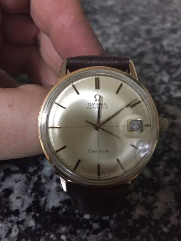

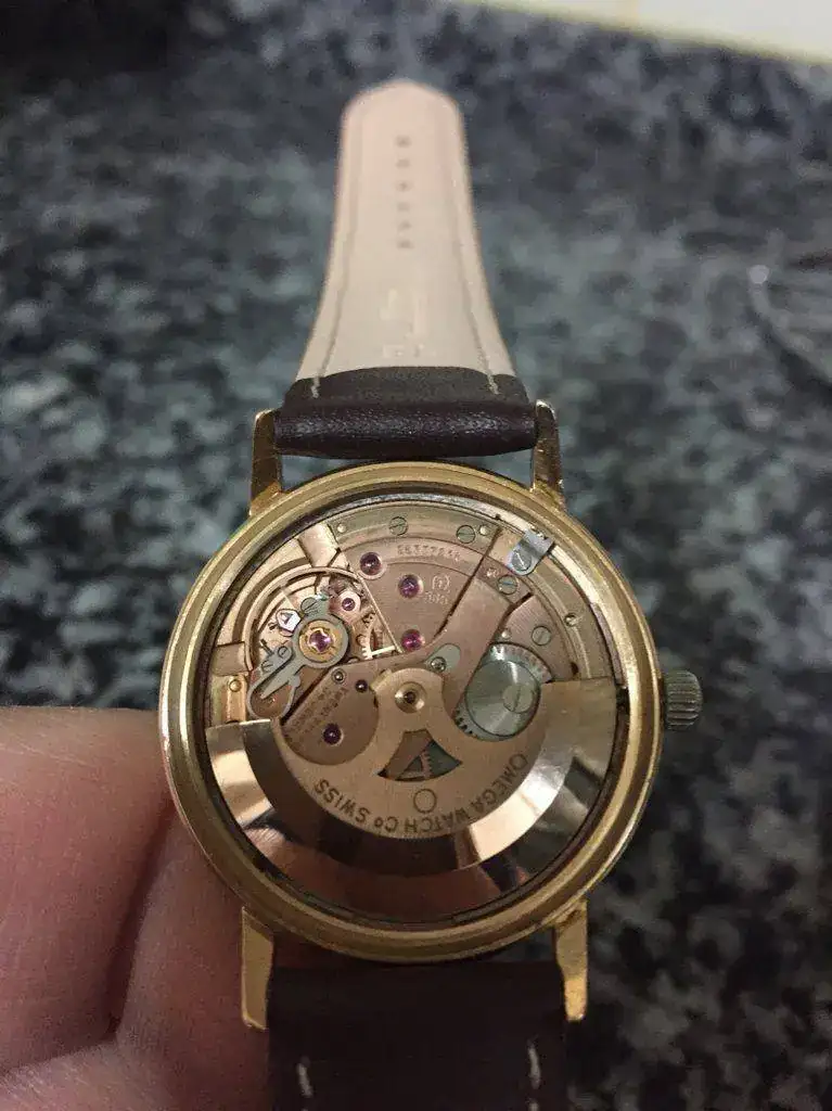

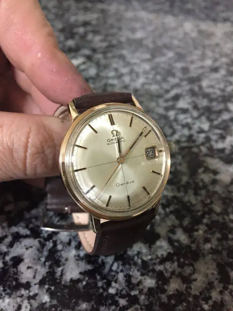

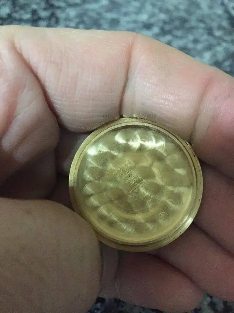

¡Hola a tod@s!, acudo a los sabios de este rincón vintage para identificar un omega con caja y tapa de oro.
Según el número de serie de la maquinaria es del año 68.
Cosas que me llaman la atención:
Esfera con grafía geneve y tapa seamaster.
La caja es nacional, franken, hecha por encargo???? No tengo ni idea!.
Por las inscripciones de la tapa poco sé, no indica número de serie ni nada.
El plexi está cambiado eso sí lo sé.
La corona aunque firmada omega no es de oro, se nota que en su día estaba chapada o la han cambiado.
Unas fotos que espero aclaren el tema:
Gracias de antemano.

Hola amigo, es un hermoso reloj Omega de caja nacional, es decir caja no fabricada en Suiza por Omega , aunque tu duda se responde con en anterior comentario al tratarse de un reloj montado no originalmente por Omega , por ello están tus dudas , existen dos posibilidades , que el dial fuera cambiado por un Genève erroneamente o que ha sido mal restaurado por error , unas fotografías mejores y más ampliadas hablarian por si solas y despejarian las dudas , de todas maneras es obvio que no corresponde al reloj original .
Saludos cordiales
Hola mazel, gracias por la respuesta, opto por el error de cambio de esfera, restaurarse no creo porque no se ha tocado nada, para los años que tiene está impoluto.
No necesariamente es un error, es una omegada más. De esa época hay Seamaster Deville, Seamster Geneve, Geneve en caja Seamaster, Amirautes con ancla y sin ancla... más toda la producción "nacional" de los diferentes países, con sus correspondientes incongruencias.
Por ejemplo, la referencia 136/5.011 tiene indistintamente diales Geneve y diales Seamaster 600 y aparentemente ambos se dan por buenos.
Entonces damos por hecho que es una caja nacional ? Y el modelo aunque ponga geneve y caja seamaster es coetánea de la época??
Si caja nacional,por cierto las coronas nunca son de oro.un saludo
Muchas gracias a todos! La verdad que sois buenos en esto!!! Jejeje!
