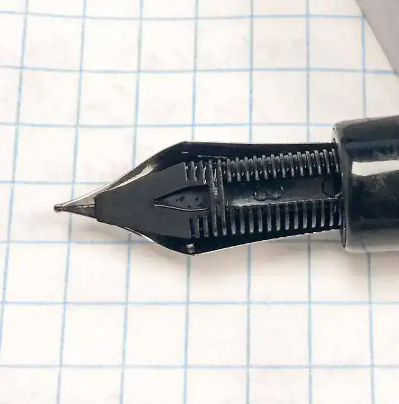

La pasada semana recibí una Montegrappa Fortuna punto M comprada a través de Massdrop.
Todo bien, (aunque es verdad escribe muy fino para ser un M), pero al cargarla y ponerme a escribir veo que me voy quedando los dedos manchados. Al principio pensé que no la había limpiado bien al sacarla del tintero, a medida que sigo probándola veo que se va formando algún goterón de tinta bajo el alimentador que termina en la hoja de papel.
Anoche la dejé cargada, tapada en posición vertical boca abajo y esta mañana he comprobado que había una o dos gotas de tinta en el fondo del capuchón.
Todo parece indicar que pierde tinta por la zona entre plumín de acero y alimentador. Parece que el plumín no está muy centrado. Lo he desmontado, limpiado y vuelto a colocar.
En circunstancias normales la enviaría para reparar, pero si pudiera tener alguna solución sencilla preferiría hacerlo antes que enviarla a Massdrop USA que igual es un trastorno.
¿Tenéis idea de si podría probar algo sencillo?
Gracias.
Hola:
Todo apunta a que entra aire al sistema por agún lado que no es el adecuado (el orificio de ventilación redondo del plumín-alimentador, por ejemplo). Lo más probable es que el cartucho esté mal insertado (no ha encajado bien o a fondo) o está fisurado y entra aire. Para empezar, revise el cartucho o convertidor y ajústelo o cámbielo por otro en caso de duda.
Si no se resuelve el problema, la causa puede venir de un mal montaje del grupo de escritura de fábrica, lo que requiere algo más de manipulación o recurrir al servicio técnico.
Deberias hablar con el vendedor, no es en absoluto normal y la garantia de Montegrappa lo ha de cubrir, no dejes pasar el tiempo y se insistente hasta solucionarlo, en Massdrop tienen la costumbre de hacerse los locos.
Espero que te vaya bien
Efectivamente, yo creo que el problema es que entra aire por algún sitio como comentaba el compañero Croma. De hecho al cargar con el convertidor aparecía bastantes burbujitas en la tinta.
Al final contacté con Massdrop y se han portado bien sin necesidad de insistir más. Me ha pedido que se la envíe con cargos pagados por ellos y me harán el reembolso porque no disponen de más stock. Ni tan mal.
