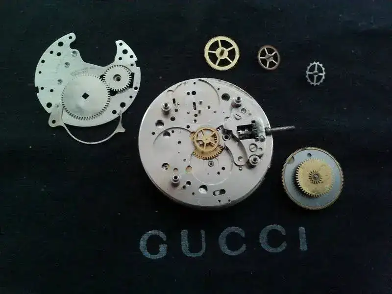

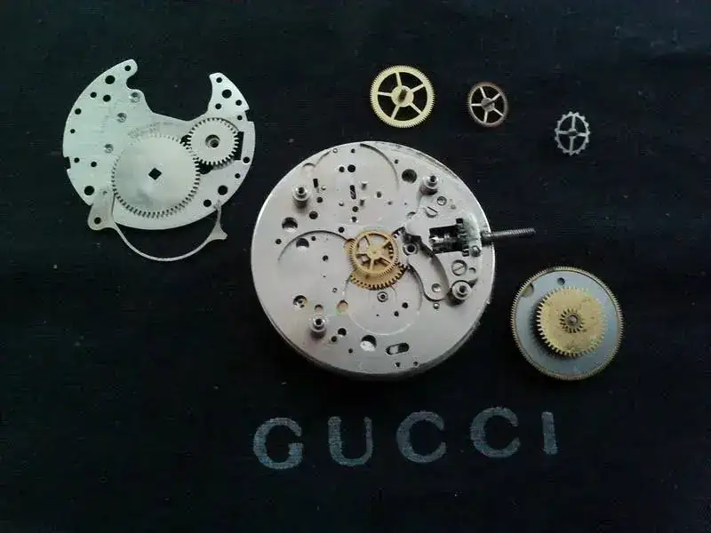

Hola a todos, ante todo soy novato en esto y este en mi primer calibre en desmontar y montar.
Pues lo dicho he desmontado un calibre muy sencillo en principio es un baumgatner 866 y nada el desmontaje bien escepto no se si este calibre lleva muelle si lo lleva me parece que lo he perdido aunque creo que no lleva.
Una vez desmontado y limpiado he querido montar empezando por las ruedas doradas, rueda escape y ancora pero no consigo posicionarlas y no me cuadran y eso que lo he desmontado hoy mismo, estoy atascado y queria saber si me podeis ayudar o si sabeis de un pdf del desmontage de este calibre ....::bash::
En fin haber si me podeis ayudar solo he podido posicionar la pieza mas hgrande que es una piza que lleva mas de un engranje que se ve muy facil donde esta su ubicación.
    21,4 KB · Visitas: 160

bueno solo decirte, que el ancona es lo ultimo en montarse, ya que dificulta mucho el trabajo.
Para montar sigue el siguiente orden:
-Rueda de escape y la rueda primera, que suelen llevar su propio puente. una vez que tengas esas dos ruedas montadas y el puente bien puesto verificas que giran libremente y continuas.
Luego montas la rueda segunda y el barrilete junto a la rueda de los minuteros(no me se el nombre) y colocas su puente.
Los relojes como muchas otras cosas estan divididos en módulos o secciones para facilitar montaje, mantenimiento o reparaciones. Céntrate en una etapa y hasta que no la tengas, olvídate de el resto de las piezas, no intentes montarlo todo a la vez.
Y consejo para la proxima vez, ves haciendo fotos en cada etapa del desmontaje de una maquina que nunca has desmontado, ya que el montaje es igual pero a la inversa, además te ayuda a la hora de montar por si hay alguna pieza que no te cuadra.
Si es la primera vez que desmontas un reloj o ese tipo de maquina, es fácil perderte las primeras veces. Lo importante es ser metódico, por ejemplo ademas de las fotos, tambien ayuda mucho separar todas las piezas, cada fase del desmontaje se dejan las piezas juntas, de esa forma te simplifica las labores al no haber piezas que no encajan que pertenecen a otra etapa del montaje y que en ese momento solo estorban.

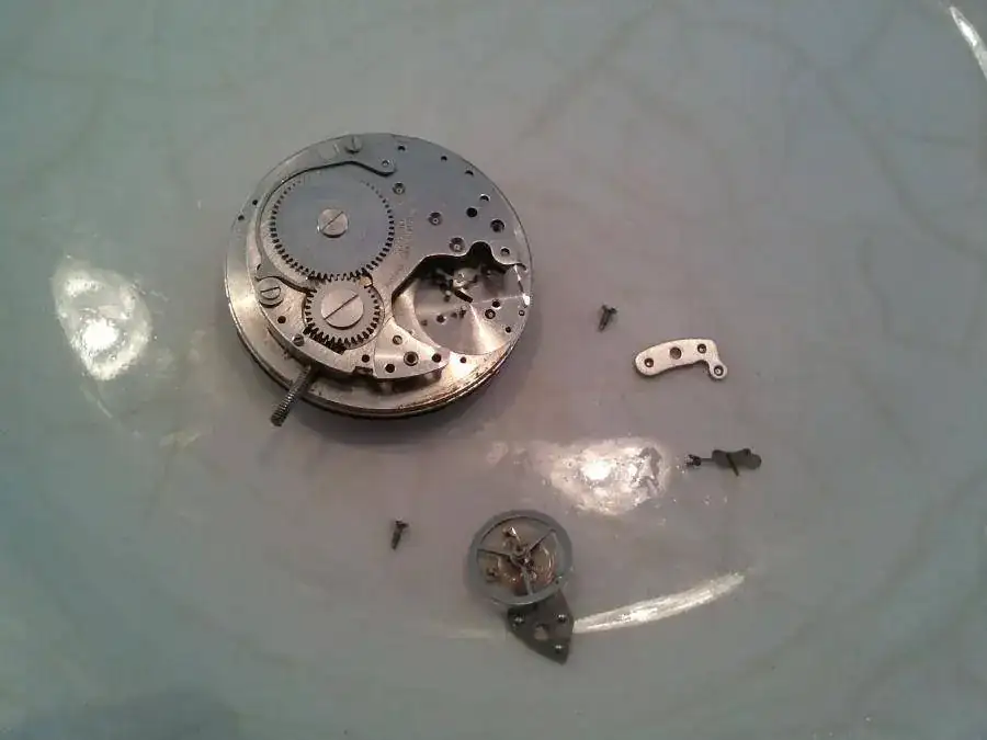

En fin lo dicho despues de desmontar el calibre, debi hacer una serie de fotos o apuntes para asi localizar la ubicacion de las piezas para que asi al montarlo fuera facil, pero como esto es un vicio lo empeze a desmontar y lo vi tan facil que pense que no me costaria montarlo de nuevo.
El problema es que me he quedado atascado no se por donde seguir con las tres piezas mas importantes como son el rueda de escape y dos mas doradas que me parece son minutos y segundos.
Aqui paso una foto de como estoy, la triple rueda de abajo a la derecha va en el hueco donde se ve un piñon o rueda dorada:
Ver el archivos adjunto 136420
No se ve la foto ..

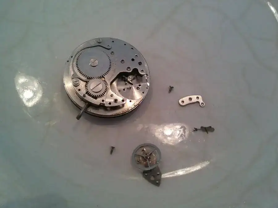

La paso otra vez:
Ya lo he conseguido y lo demas a ido sobre ruedas ahora solo me queda el ancora y el volante

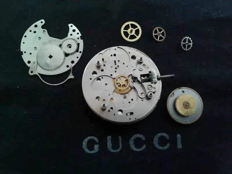

como he de poner el ancora
La paso otra vez:
Ver el archivos adjunto 136421

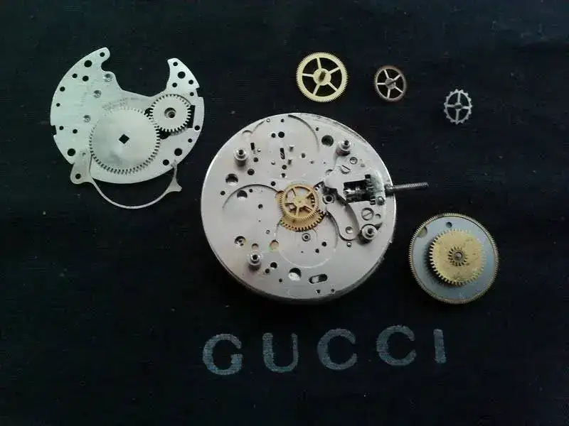

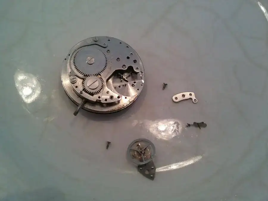

Hola de nuevo os pongo una foto de como lo tengo y lo que me queda por montar que es el ancora y el volante, cmo se que es muy delicado y el ancora es un ancora un poco rara pues haber si consigo acabarlo y hacerlo andar hoy mismo seria muy satisfactorio ya que es mi primer desmontage aunque despues halla que ajustarlo de marcha.
Os dejo la foto:
Me podeis ayudar, no se donde y como poner el ancora ademas es muy rara no es la que lleva dos brazos
Lo que tienes al lado del áncora, con forma de bota es el puente de áncora.
Si lo presentas en el movimiento y trazas una linea vertical, verás el rubí de la platina donde tienes que poner el áncora.
Saca el puente de áncora de nuevo, metes el pivote y vuelves a poner el puente de áncora en su sitio. Las clavijas tienen que coincidir con los dientes de la rueda de escape.
Ten cuidado de no partir un pivote cuando aprietes el puente de áncora.

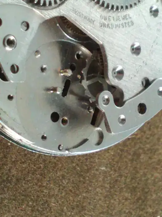

Hola SReloj gracias por tu respuesta pero no puedo o no se ver el punto de apoyo ya que si pongo el puente en forma de bota y si trazo la linea vertical en el calibre no hay un agujero para meter el ancora o no lo veo y por eso sigo igual de atascado, haber si me puedes ayudar porfavor.
Gracias de antemano
Si pones una foto con macro será mas fácil.

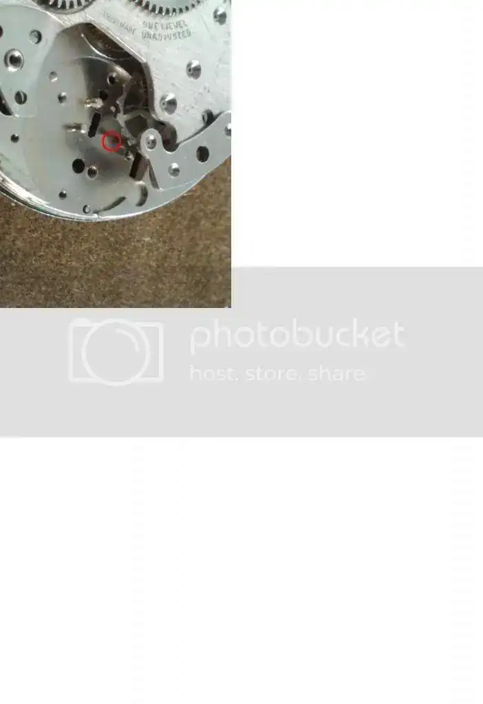

Aqui os pongo una foto con el puente del ancora y haber si conseguis ver el agujero, hay uno cerca muy grande pero baila ya que el punto de apoyo del ancora es como un alfiler.
    7,3 KB · Visitas: 72
Es una reloj de baja calidad... no puedes esperar que sea de áncora suiza, este es de escape de clavijas... He hecho unos cuantos Baumgatner y hay que ir con cuidado con esa áncora porque su eje tiene la mucha altura y en su desequilibrio y posicionamiento es muy fácil romper pivotes... con lo cual, ya no se soportaría entre el puente y la platina... verifica los pivotes que no estén ni rotos, ni doblados...
Hola gracias a todos por la ayuda que me dais.
SReloj: Gracias por tu ayuda, tengo que comprarme otra lupa mas potente ya que en la foto se ve y con mi lupa no lo veia.
Jatodo:Gracias tambien a ti por tu aportacio, la verdad es que me tiene loco la ancora y como es mi primer desmontaje/montaje de calibre coji este que tenia y sabia que no era muy bueno para practicar, sobre este ancora me queda muy alto o muy bajo como va esta ancora el pivote pequeño del ancora en la base del calibre o el pivote largo del ancora en la base del calibre y despues el volante tiene que quedar encima del tenedor del ancora noo??
En parte no tienes pérdida... Mixe. El áncora al ser descompensada por que tiene el eje mas largo de un lado que otro, si la montas al revés verás que queda muy alta para que acompañe a los cuernos (tenedor) la elipse del volante... Así que practica, pero no es un calibre agradecido, los relojes con escape de clavijas suelen ser muy imprecisos y las fricciones de las clavijas en los planos de impulsión del escape precisan de un muelle real solvente para mantener el movimiento... bueno, ya digo, no te agradecerá ese calibre todo el esfuerzo y voluntad que estás poniendo, pero es muy bueno practicar...
