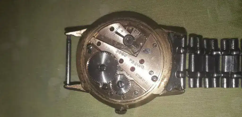

Heredenun hermoso reloj Omega de mi abuelo. No tengo especificaciones del modelo, alguien podrá orientarme? Año, modelo, material de la caja, etc.

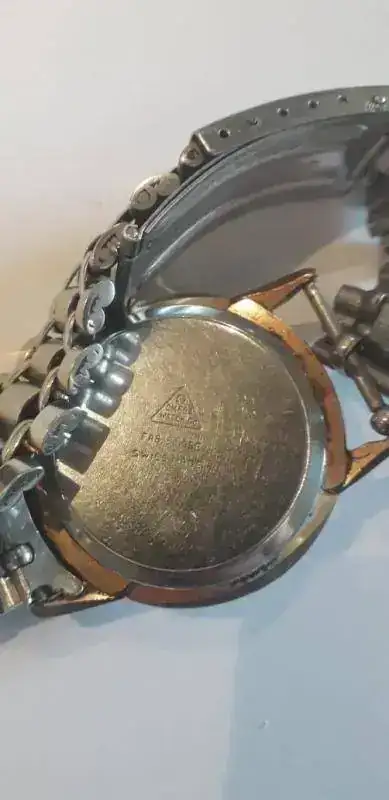

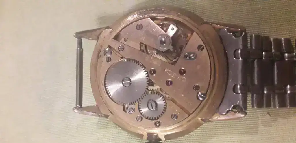

Buenas, dejo unas fotos más, si alguien pudiera darme más información sobre el calibre estaría agradecido.
Al final no era Omega, a mi abuelo se ve que lo engañaron. Aunque nadie haya respondido, gracias igualmente.
El calibre es un AS 1130 casi con toda seguridad. Un calibre muy fiable y utilizado en la época por multitud de casas relojeras. Si tiras de buscador verás multitud de hilos en el foro que te documentarán mucho mejor. Da la impresión que al reloj alguien le puso el emblema Omega en la esfera y remarcaron la máquina (que yo sepa Omega tenía sus propias maquinas y no compraba calibres a terceros salvo cronógrafos; lo que induce a confusión. Si se lo hicieron antes o después de adquirirlo tu abuelo saca tu mismo las conclusiones. ver si algún forero puede confirmar o rebatir lo dicho. Hay verdaderos expertos en el foro, ya verás, aunque tal vez si trasladas el hilo al foro de Vintages obtengas mejores resultados.
