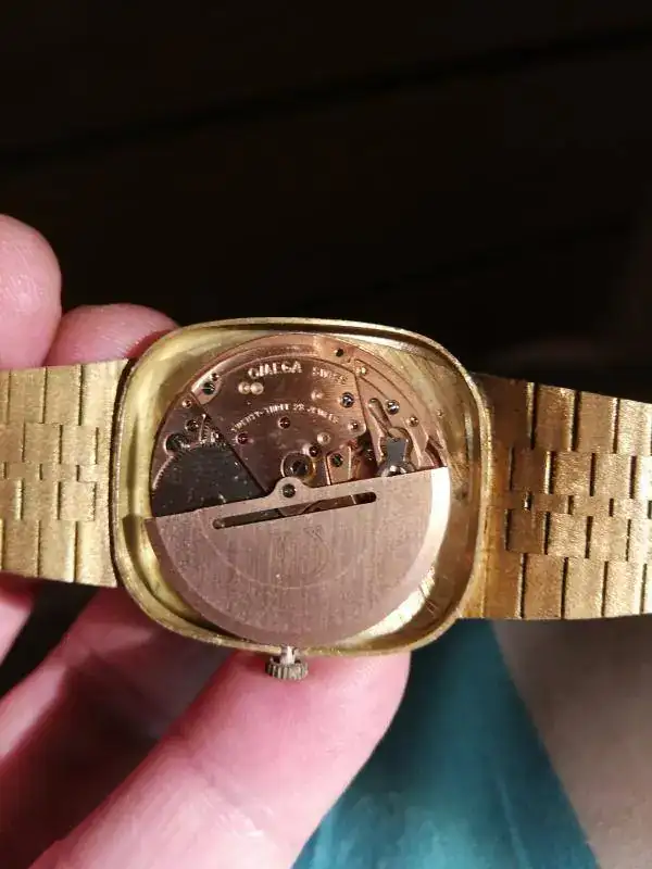

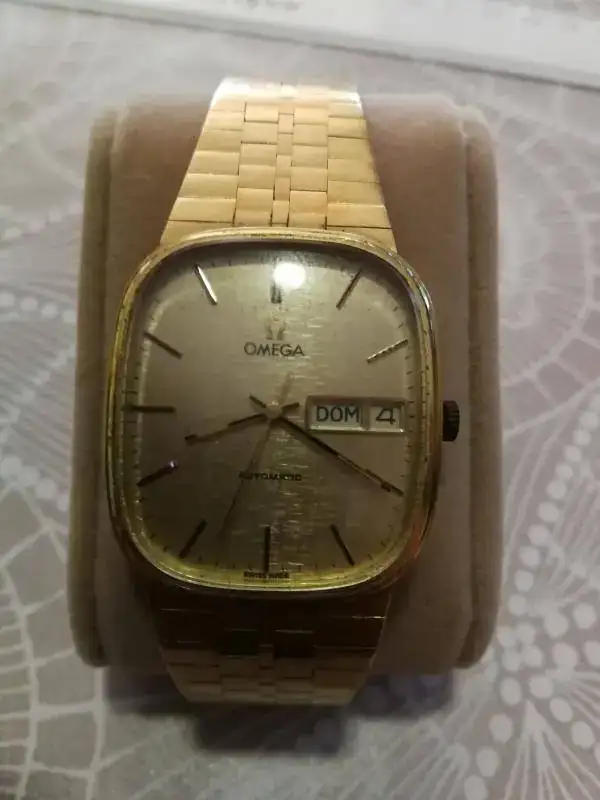

Hola,
Aunque os leo mucho, esta puede ser la primera vez que escribo aqui, y como no, para preguntar.
La cuestion es esta. Mi padre tenia un Omega, con caja española, todo oro. Este es un reloj que nunca me he puesto, pues tanto dorado no me va, y por las caracteristicas de la caja no se puede quitar la correa.
La cuestion es que me gustaria encontrar una caja para este modelo, para poder usarlo poque de marcha va muy bien a pesar de loa años.
Se que es un Omega de los 70s, pero ni idea de que modelo,
Y las medidas,
Alguien sabe que modelo es? Y alguien sabe donde se podria encontrar una caja para este modelo?
Muchas gracias a todos y si por un casual este no fuese el subforo adecuado para esta consultq, por favor decidmelo.
Debes abrirlo compañero. Necesitamos ver su calibre (movimiento) para poder establecer las cajas que fueran compatibles.
Bonito recuerdo de tu padre, aunque como dices, poco ponible si no te van los dorados... Tenemos por aquí buenos en-cajadores, alguno paisano tuyo, que seguro que te echarán una mano para colocar ese corazón en una caja que sea más de tu estilo :yes:
Como te indica Bito, ábrelo para comprobar su movimiento y que te puedan sugerir compatibilidades
Un gusto leerte por Vintages :)

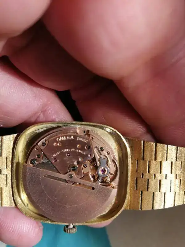

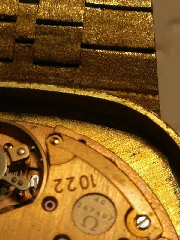

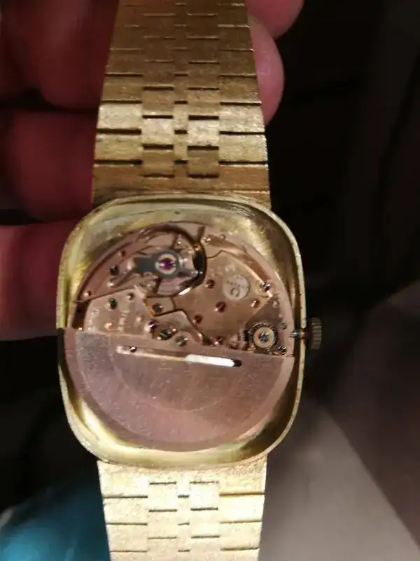

Hola, no puse foto del calibre porque si sumamos que no se me da muy bien lo de la fotografia, sumamos que las hago con movil, pues como que no salen muy bien, pero aqui pongo alguna,
No se ve bien pero lo que aparece es:
40 267 407
P1022
El calibre 1022, creo recordar haber leido que es de mediados de los 70s, lo que coincidiria con la fecha en que le regalaron el reloj a mi padre.

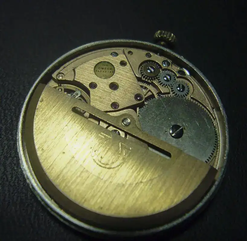

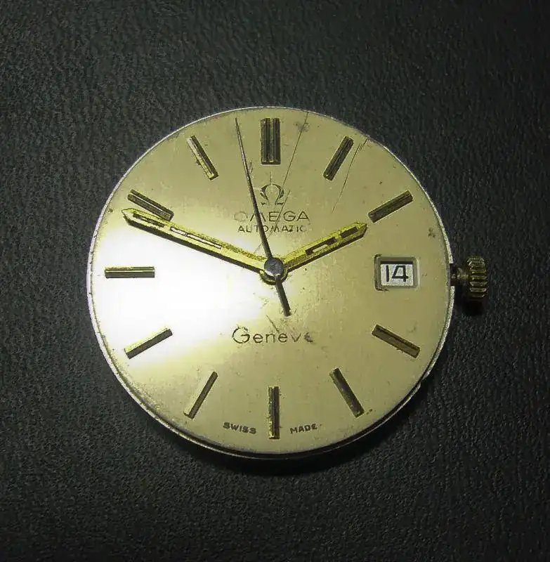

Recogiendo insinuación de nuestra forera de referencia te digo que tengo varias cajas de Omega pero ninguna para los de la serie 10XX, porque no me han salido y porque no he puesto empeño en buscarlas ya que me parecen más interesantes otras series de la marca. Como muestra puedes ver el movimiento que yo hace tiempo que tengo en el cajón, junto a otra esfera de mejor cara para el día que salga una caja. Así que lamento no poder ayudarte. Es cuestión de paciencia p.e. en la bahía ....

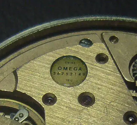

Y para saber bien en que año se fabricó sería necesario ver con detalle lo que dice en este recuadrito, circular, que hay en el movimiento, tal que así:
Un saludo y sé bienvenido a este sótano.
Hola,
En el circulo ademas del calibre pone,
40 267 407
Ese es codigo que viene, a no ser que me haya equivocado.
Gracias por la bienvenida a todos.
Hola, he podido hacer una nueva foto del detalle del calibre, por si ayuda,
Es lo mejor que he podido sacar.

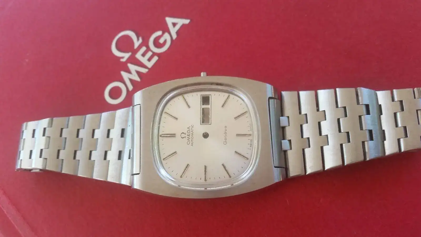

No sé si será caro o barato, nunca me he liado en serio con los calibres y cajas de Omega. Pero en una búsqueda muy rápida por la bahía he encontrado lo que, para mí, sería una solución:
Y buena, además.
Gracias!!!!
Me la apunto. Si fuese esta la solucion, supongo que habria que poner el calibre y las agujas en esa caja, y no se utilizaria el dial. Creo que esa caja no seria compatible con el dial, pregunto al vendedor por las medidas. Puede ser una solucion si no encuentro una caja ideal para el dial, que me gustaria conservar tambien.
De nuevo gracias!!!
Gracias!!!!
De nuevo gracias!!!
Me autocito, que no se leer.

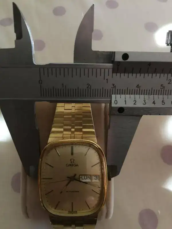

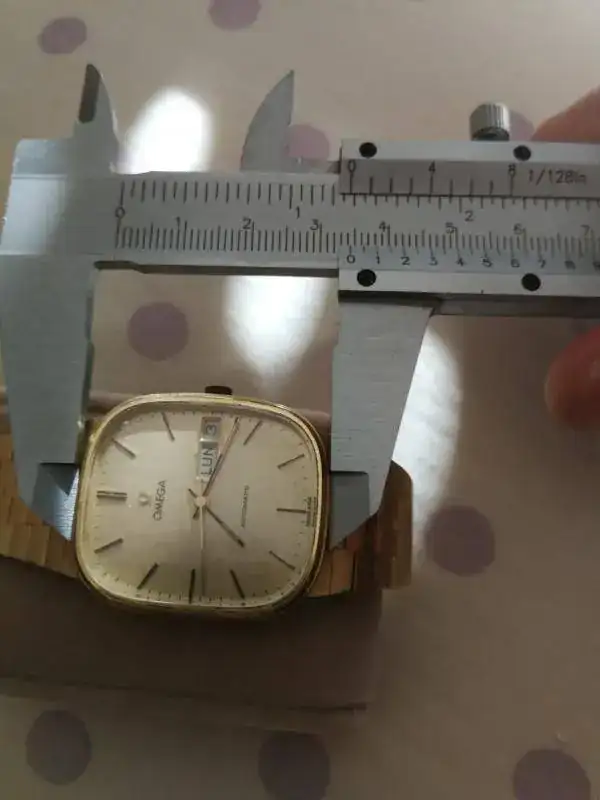

Las medidas de esta caja son de 36x44. Peroblo dicho, puesto en seguimiento por si no encuentro algo qu se adapte mejor a la idea que tengo en la cabeza.
Con esa caja y la esfera de color plata, sólo podrías aprovechar del tuyo el mecanismo, la tija, las agujas y tendrías que buscarle una corona afin a la caja... posiblemente no te llegue la tija al ser corta y también tengas que coger una tija.....
Y pensándolo bien... buscar una caja para liarla parda con el reloj no se si es buena inversión... por poco más te compras uno ...
