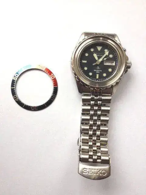

Estimados amigos: me gustaría que algún forero me ayudara con varios temas de mi querido "primer reloj serio" allá por los últimos años de los ´80. Se trata de un SEIKO KINETIC Sports150 al que se le acaba de caer el bisel azul-rojo que marca los tiempos de inmersión. Como venía pegado con una cola que de puro vieja se ha despegado, ruego me indiquéis si se puede pegar nuevamente con "loctite" o algún otro pegamento especial. Me da miedo estropearla, parece metálica y no sé qué sería lo más apropiado.
Por otra parte os cuento que a pesar de los años de uso, sobre los 35 ó más, la carga se realiza sin problemas en cuanto lo llevas en la muñeca un rato. Bien es cierto que la carga total dura sólo un par de días al dejar de usarlo, cuando de nuevo duraba meses. Huelga decir que nunca lo he llevado a revisión alguna.

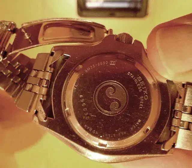

Finalmente pediros ayuda, si es posible, con la fecha de fabricación. En la trasera pone: 496030 además de la serie 5M23-6B50, como espero podáis observar en las fotos.
Muchas gracias de antemano por vuestra respuesta. FullSizeRender.webpIMG_3758.webpseiko.webp
Yo lo llevaría al SAT, ya que ellos sabrán cómo hacerlo para que quede lo mejor posible. En cuanto a la fecha de fabricación, si dices que es de finales de lo '80, según la numeración podría ser de septiembre del 84. [emoji6] Enhorabuena por el reloj, y por lo bien que te funciona a pesar de los años. [emoji16]

Ya que los llevas al Sat yo cambiaría el acumulador y una revisión, si ya solo carga 2 días debe estar en las últimas, por cierto, el bisel iba pegado con cola? como es eso?
Saludosss
jejeje perdona, es el insert lo que se ha despegado, no me había fijado, si tu intención no es hacerle una revisión ni cambiar el acumulador hay muchos productos para pegar el insert, en el foro seguro que hay muchos post al respecto, no creo que merezca la pena llevarlo al sat solo por eso, Saludosss
Hola buenos días compañero, por lo que he leido en este foro ( yo no lo he hecho nunca) si que se puede pegar, si te fijas en el subforo ruso veras como muchos mods de amphibias llevan biseles seiko y por lo que tengo entendido primero compran un insert y a parte el bise que luego pegan. Espera a ver si algun compañero te pudiese indicar como lo hacen exactamente y te ahorras el coste del SAT.
Correcto: se ha despegado el insert, es decir, el aro metálico con los colores "pepsi". El bisel está en su sitio y gira correctamente hacia la izquierda. De ahí mi pregunta y dado el bajo valor económico de esta "reliquia" supongo que no merece la pena llevarlo al SAT para unir el insert al bisel. La duda es qué pegamento usar porque efectivamente, iba adherido con una especie de cola de contacto que quedó al caer como un fideo parduzco y que se eliminó con facilidad.

Tu reloj es un Seiko SHF047P, y es el primer Diver Kinético de Seiko. Comenzó su fabricación entre 1994/95 y se cambió el modelo al final de la década por el SKJ.
Este modelo tuyo tenía un capacitador con una reserva de marcha de tres dias, por lo que si ahora te dura dos dias, no ha bajado mucho en estos años.

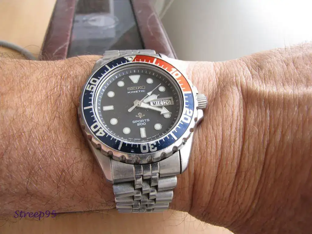

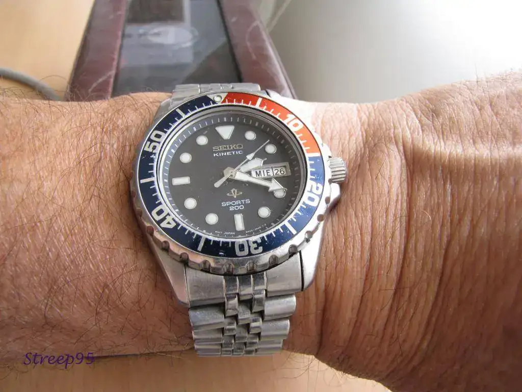

Este de abajo es el mío y el el modelo siguiente al tuyo o sea, el SKJ003P. Tampoco ha pasado por el SAT nunca pero la reserva de marcha no dura ya dos dias y de nuevo la reserva de marcha era de una semana.
Cuídalo mucho que tienes una joya vintage.
