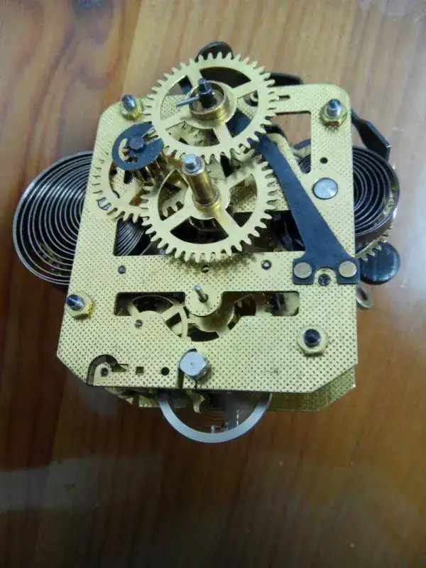

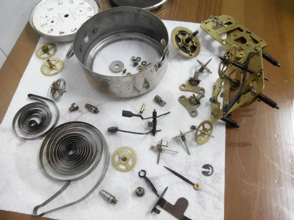

Después de estar tiempo empapándome del foro, me he decidido a desmontar y limpiar un despertador que hace tiempo encontré en casa de unos familiares y al que no le funcionaba la sonería. El despertador no tiene valor sentimental ni me parece que sea una joya, así que me lancé a su desmontaje sin miedo a estropear algo.

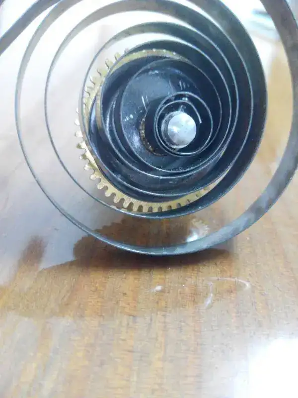

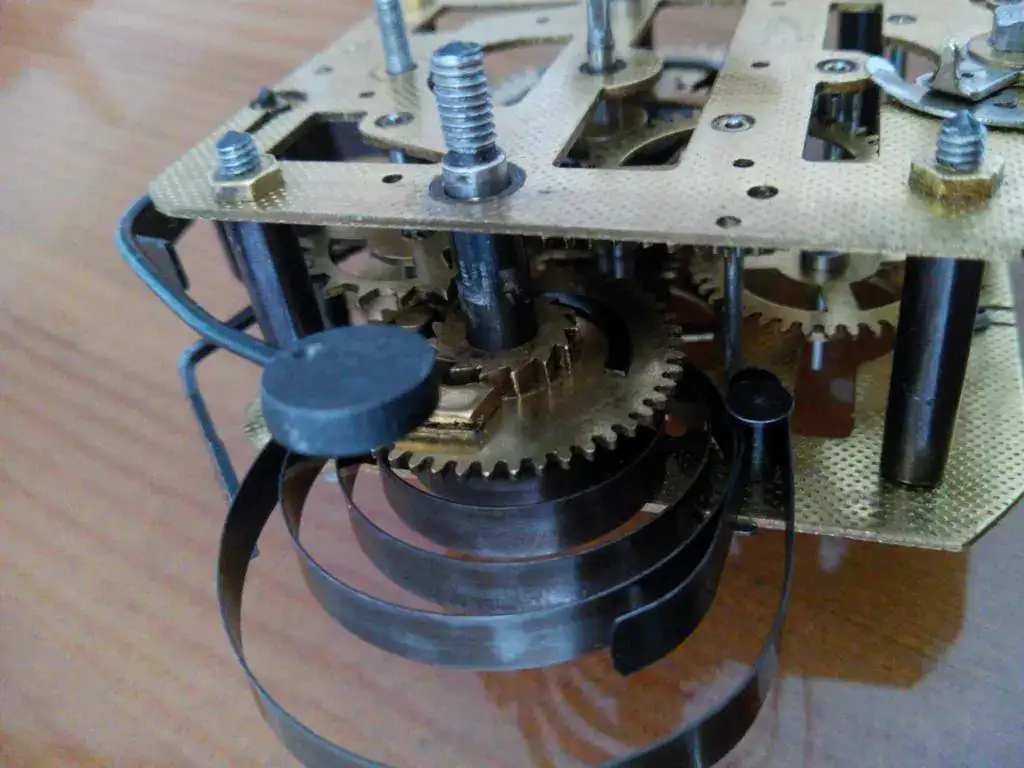

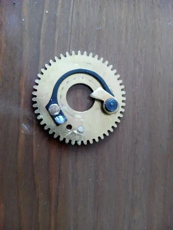

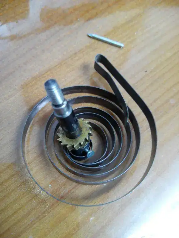

Comentaros que el despertador estaba muy sucio y aparte tenía roto este muelle.

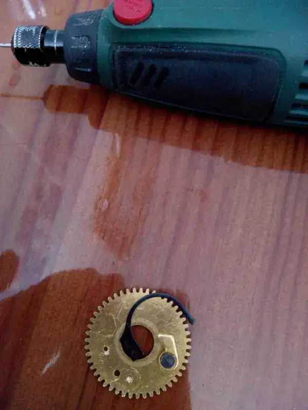

Para sacar este engranaje, tuve que aplicar mucha fuerza y se me resbaló el alicate con que lo sujetaba (la herramienta no era la adecuada), cargándome la uña que sujeta la cuerda.
Primera pregunta: ¿Cómo vuelvo a hacer esa uña? :hmm:

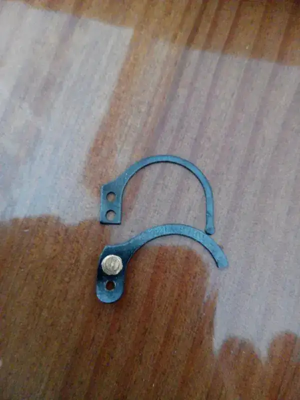

Ya he localizado el muelle roto en una tienda de fornituras inglesa.
Segunda pregunta: ¿Cómo suelto los remaches que sujetan el muelle? :hmm:
Ahora unas fotos del paciente:
No me riñais mucho por el destrozo que hice :umbrella:. Yo me suelo aplicar la máxima, que para aprender hay que romper.
Hola trimotor:
La primera pregunta tiene repuesta sencilla y de buena solución. Basta con taladrar donde estaba ese enganche con una broca del diámetro adecuado, meter una pieza de hierro estañada, o mejor roscada si tienes los útiles para hacerlo, y después a la parte que sobresale darle la forma que debe tener.
Para la segunda cuestión también hay solución. Seguramente bastará con desgastar la cabeza de esos remaches para que salga esa parte del muelle. La correcta sujeción del nuevo probablemente será más difícil. Para hacer bien todo el proceso lo ideal sería desmontar sacando el eje, pero a veces entran con mucha presión y es difícil.

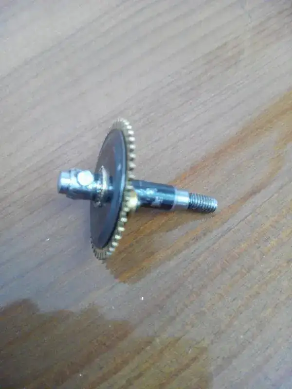

Voy a probar a taladrar el eje y meter un pasador, ya que no tengo para hacer roscas tan pequeñas.
Hace mucho que no uso la dremel, haber como se me da el asunto.
Os iré contando el proceso. :ok::

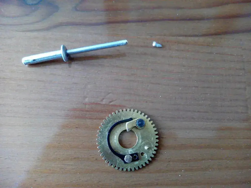

Después de mucho tiempo, retomé ese despertador que tenía a piezas. Estuve mucho tiempo esperando el muelle que tenía roto. Lo compré a una tienda de fornituras del reino unido, y encima era pequeño, por lo que lo tuve que adaptar.
No me quedó del mal del todo. Tuve que quitar con cuidado los remaches del muelle viejo, y aun así uno se me rompió. Hacer agujeros nuevos e improvisar un remache.
Aquí el remache improvisado que hice con la punta de un remache de aluminio.
Aquí se ve la obra de arte...:whist::

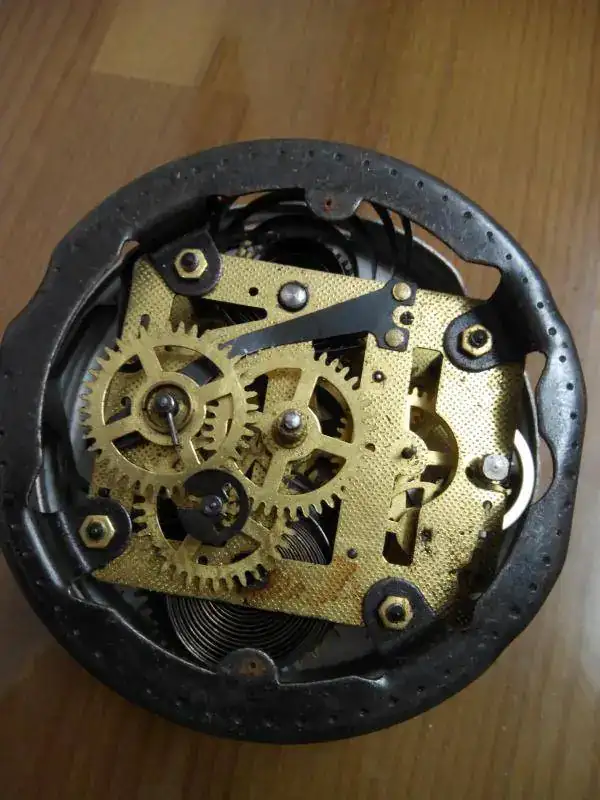

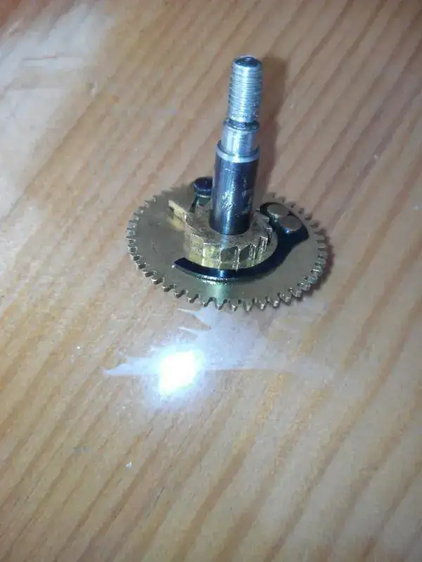

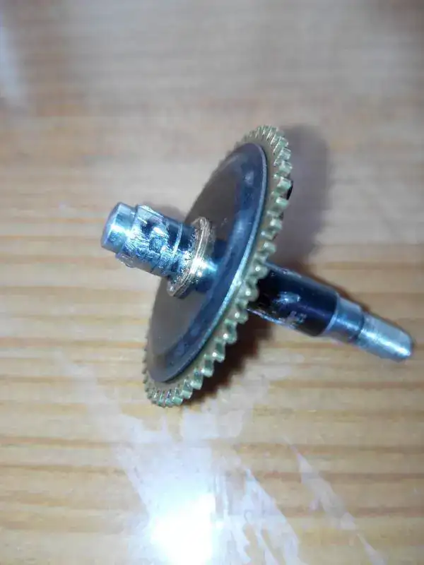

Ahora os voy a enseñar como quedó la uña que sujeta el resorte de la sonería.
Hice un agujero pasante con la dremel y metí un trozo de punta para sujetar el muelle.
Aquí ya está funcionando, pero como todo no podía ser tan facil, no se descarga la cuerda que hace sonar el despertador. Seguro que hay algo mal montado. Seguiré observandolo y además
acepto vuestros sabios consejos.

Buen trabajo el que has realizado. Los despertadores son los relojes ideales para comenzar en la reparación de relojes.
En las fotos parece que el enganche que le has colocado para el resorte tiene una longitud excesiva y si se tensa hasta el final podría dañarle. Debería sobresalir un poco del eje y después hay que realizarle una pequeña muesca para evitar que se salga.
El fallo del despertador seguramente estará en eje-engranaje de arriba, y para encontrar tienes que comprender la función que tiene que realizar cada pieza. Al llegar a la hora que tiene que sonar el despertador, ese engranaje tiene que salir hacia la esfera y liberar el sistema para que suene. Comprueba si esa chapa negra cumple su función.
