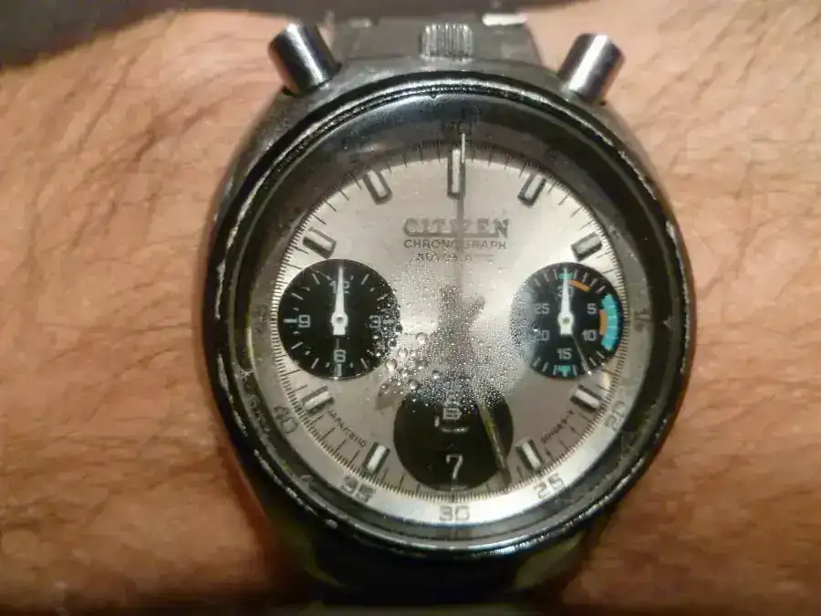

Necesitaria una ayuda con algo que me paso anoche, resulta que salimos con unos amigos y nos agarro la lluvia en la calle, nada de otro mundo pero note al llegar a casa que me habia pasado esto.....:-((
Apenas vi esto lo coloque sobre la estufa para que se seque pero la verdad que al cabo de unas horas sigue igual, habre hecho bien o me mande una macana??
En fin espero recomendaciones de ustedes amigos, saludos!!!
Naxo
Mételo en un tarro con arroz, este absorberá la humedad, espero tengas suerte y saludos.
muchas gracias ya mismo lo hago!!!!
El tema importante el si entró agua en la maquinaria. Lo mejor, si quieres conservar el reloj, es llevarlo cuanto antes a un relojero para que lo examine.
Lo deje toda la noche en el arroz y se le fue la humedad que tenia, de todos modos se lo voy a llevar a mi relojero para que lo examine, ya que tiene un service realizado hace apenas 15 dias.

Agarra a patadas al relojero, no se que le habrá hecho, pero puede ser:
CRISTAL MAL FIJADO
JUNTAS DE BOTONES, EN MAL ESTADO U "OLVIDADAS DE PONER".....::bxd::......si no sería la primera vez.
JUNTA DE LA TAPA,NO CAMBIADA O MORDIDA.
Lo del arroz, es una excelente idea, peeero solo sirve para parar la oxidación.
El lunes, AL RELOJERO ,URGENTE, y si ya no confiás en el, :hmm:.....yo no lo haría, buscate otro!!

Que haces locura!!!
Quedate tranquilo, ya esta revisado, efectivamente no tiene los orings de los pulsadores.
