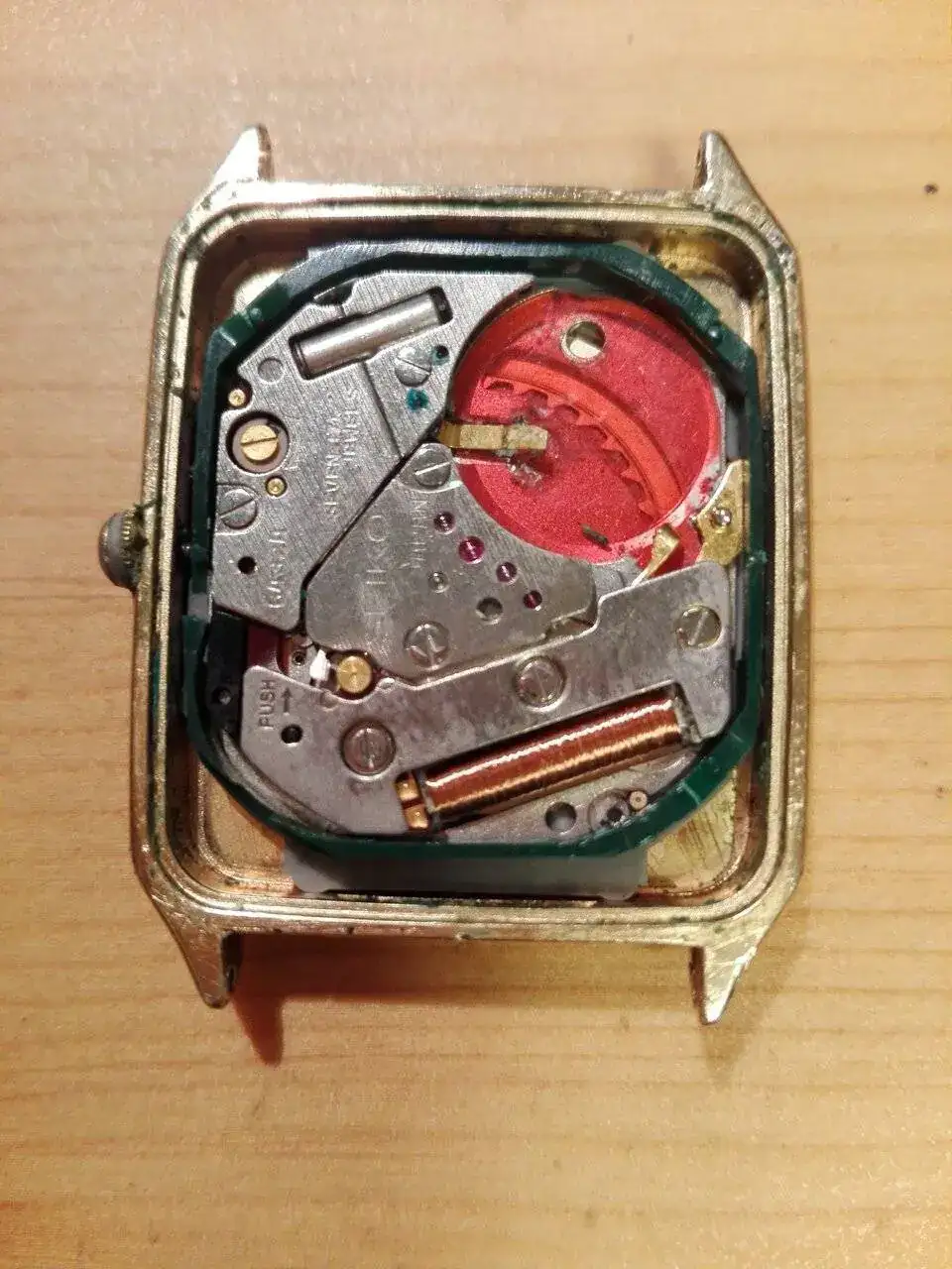

El primero es un Seiko 6543-5100

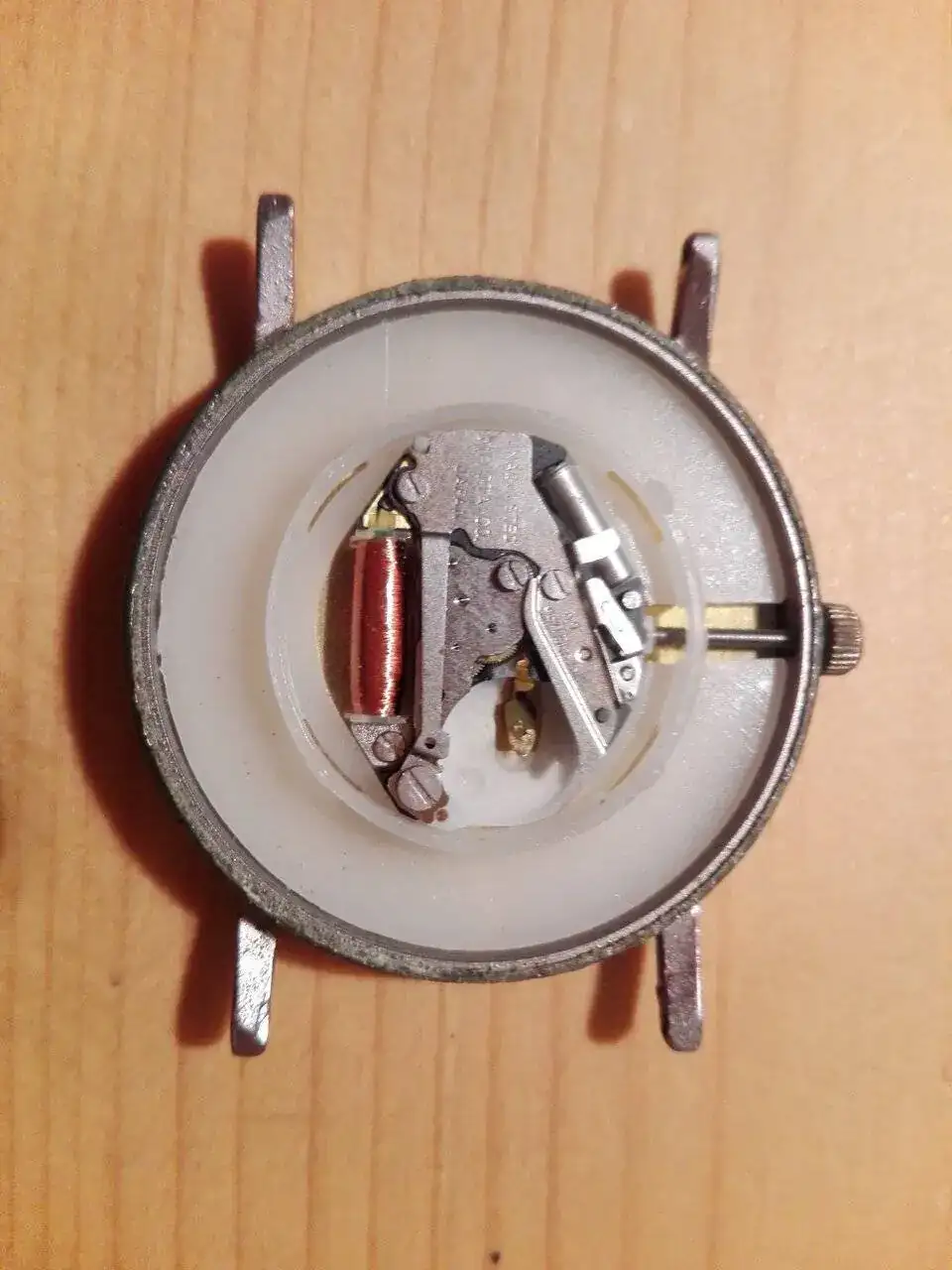

El segundo es marca "notefijes" pero sorprendentemente carga un movimiento Miyota
Ver el archivos adjunto 2727914
Ver el archivos adjunto 2727915
Hola JFMM: no estoy segura del todo, pero tengo un Seiko que "por detrás" parece idéntico. El mío lleva una pila 373. Espero que te sirva de algo! Ciao!

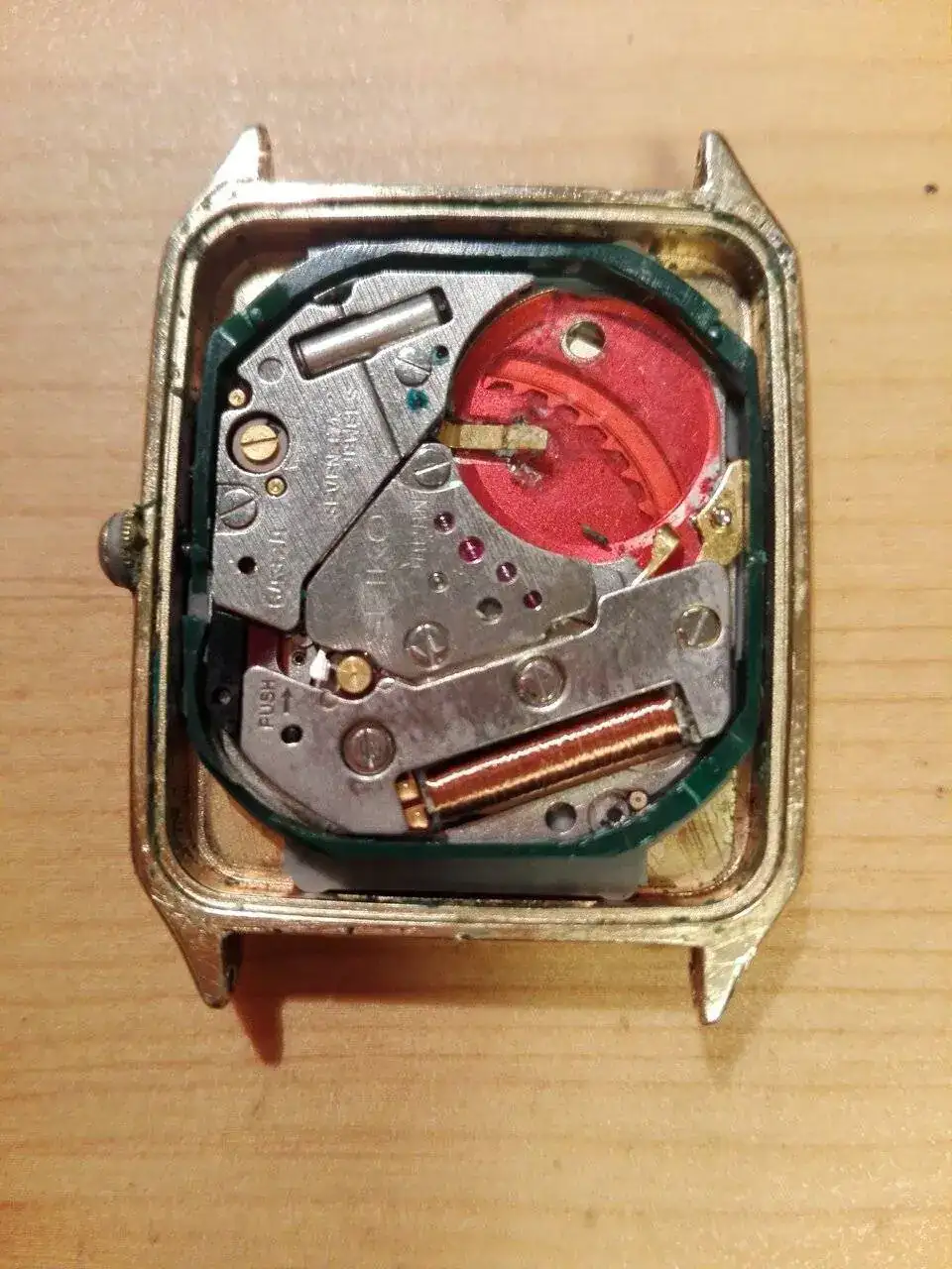

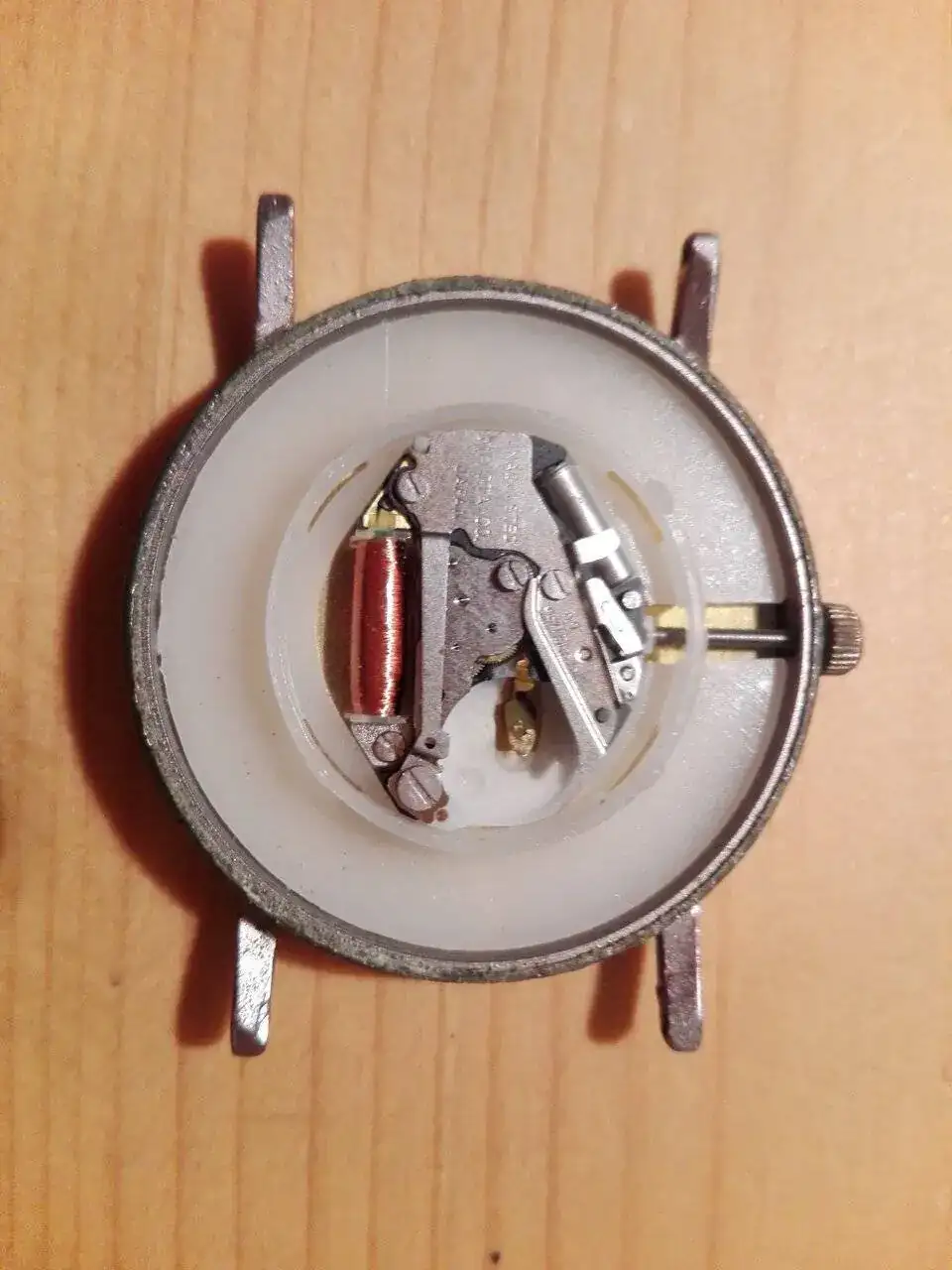

He rescatado dos relojes de cuarzo del baúl de los recuerdos de mi padre. Al sacar la tapa he visto que no tenían las pilas, de hecho cuando les fueron extraídas ya era un poco tarde porque tienen manchas de óxido, que espero que no hayan dañado el mecanismo. El hecho es que he buscado por la red pero no encuentro que tipo de pilas les tocan.
El de la Miyota lleva una 377 o lo que es lo mismo, SR626sw

El Seiko tiene un movimiento 6432A y lleva una pila 381.
El Miyota es un movimiento 2035 o similar y efectivamente lleva una pila 377.

El seiko está sulfatado y parece que el circuito está dañado
