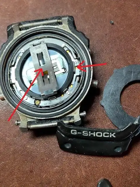

Disculpad la intromisión en este subforo. Normalmente me suelo mover en los de bolsillo, pero necesito vuestra ayuda.

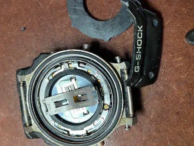

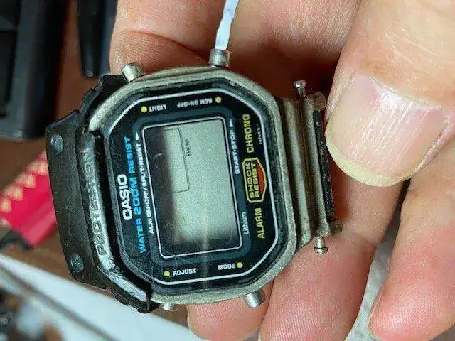

Como consecuencia del confinamiento, mi sobrino pequeño ha estado trasteando por los cajones de casa y ha encontrado un reloj, mejor, los trozos de un reloj. Esta hecho polvo y yo de este tipo de relojes no se nada; de los otros tampoco, pero la "criaturita" piensa que si. Se ha presentado muy serio y me ha dicho: "como sabes tanto de relojes puedes hacer el favor de arreglarmelo". A mi me ha dado un ataque de risa pero aqui estoy con el dichoso reloj.

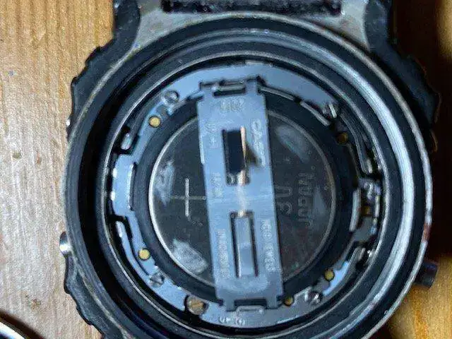

Ya he conseguido abrirlo y ver que pila necesita. Supongo que tendre que comprar las arandelas de dentro la correa y la carcasa. El problema es que no se lo que tengo que comprar ni donde. Supongo que estos relojes tan especificos tendran algun sitio especializado.
Os dejo unas fotografias a ver si alguien me puede ayudar.
Gracias anticipadas

Pues realmente necesita muy poco, sólo una correa, un bisel y una pila. Estos G-Shock con caja metálica son eternos. Límpialo por fuera con un cepillo y agua para quitar un poco el óxido y listo, te quedará como nuevo.
Lo único es que los recambios de los 5600 actuales no te valen y los suyos ya hace mucho que están descatalogados. Necesitas este kit:
Pongo este vendedor porque tiene las dos cosas juntas, pero es algo caro, buscando un poco por ebay igual te puedes ahorrar unos euros, pero ya digo, no compres recambios actuales porque no le valen.
Por último, cuando cambies la pila, haz un reset al módulo haciendo cortocircuito entre el AC y la parte superior del clip de la pila. Puedes utilizar un alambre metálico o algo así para esto.
Otra cosa, si los 4 tornillos del bisel no salen fácil no intentes forzarlos porque se parte la espiga dentro de la caja con mucha facilidad y no hace falta quitarlos para montar o desmontar el bisel.

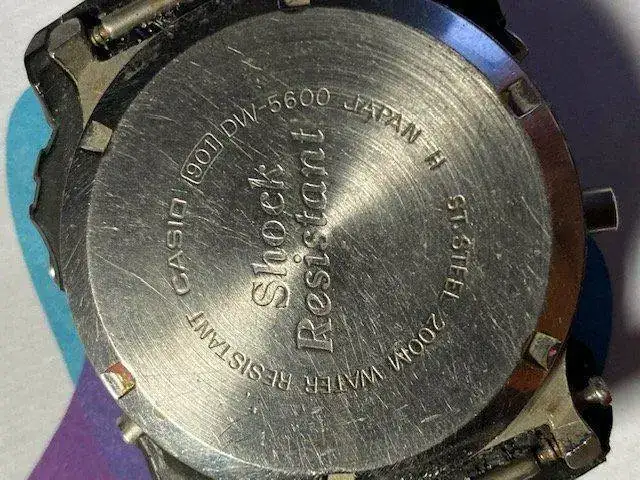

Otra pregunta, lleva marcado en la tapa 901 dentro de un cuadrado, ¿esto significa algo?

901 es el número del módulo o movimiento, el DW-5600C se fabricó con los módulos 691 y 901 pero eso da igual, los recambios exteriores son los mismos en ambos casos.

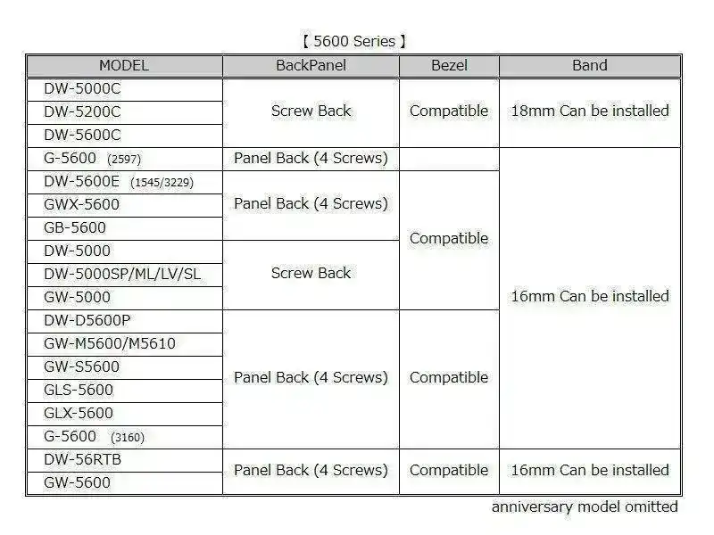

Muchas gracias, se abren un poco las opciones.
