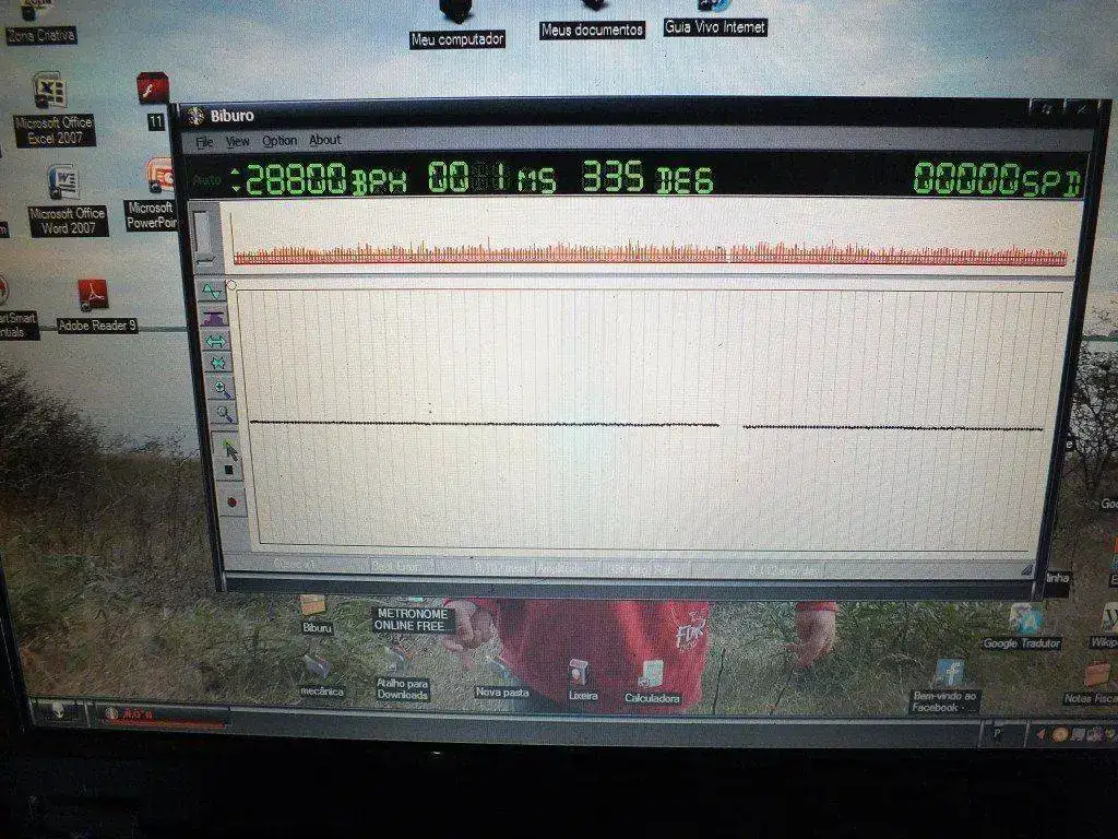

Buen dia , No me aguante y aprovechando un tiempito durante el domingo , revise mas a fondo el Speed. y no encontrando algun motivo físico para la falla me decidi por magnetismo . Primero por ser mas practico pase por el desmagnetizador el rotor completo ,sin obtener resultados , procedi a retirar platina con el volante y con mucho cuidado también lo pase por el desmagnetizador , recolocado en su sitio platina con volante y rotor de carga : agradable sorpresa :laughing1::laughing1::laughing1: el Speed. mantine una marcha totalmente estable , indistintamente de la posición que se encuentre el rotor de carga automatica . Ahora seria el espiral magnetizado ?? no son estos antimagnético ?? ::Dbt:: lo que puedo decir es que la marcha quedo inmaculada en cualquier posición .
A modo de dato , hace un tiempo visite el taller de un amigo (galvanoplastia ) y recuerdo que al pedirme ayuda con una pieza me saque el reloj y lo deposite sobre una caja con transformador de c.c. quedando alli por algunos minutos ,
seria esto ?? no recuerdo otro detalle . En fin lo que importa es que quedo muyy bien . Gracias a todos los que leyeron y en especial a Don Luis . saludos

Buen dia , estos inicio de mes no son fáciles , una carrera en el trabajo . Bien despues de desmagnetizado quedo asi : una marcha pareja con caratula abajo o arriba y con el rotor de carga en cualqiuer posición no varia en nada la marcha "como debe ser" Mas un caso resuelto , un abrazo a todos .
