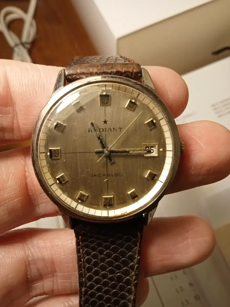

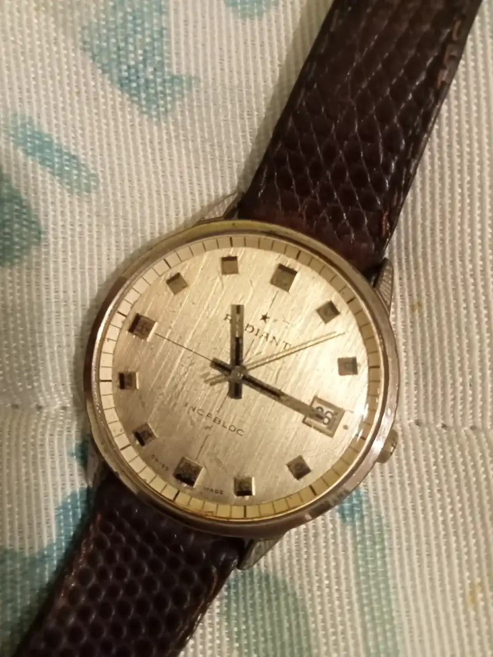

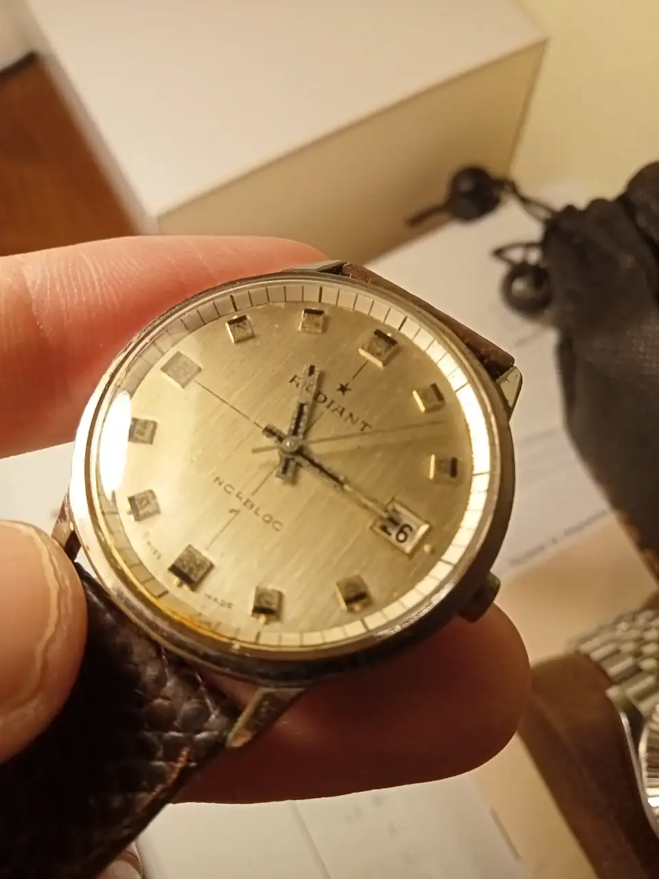

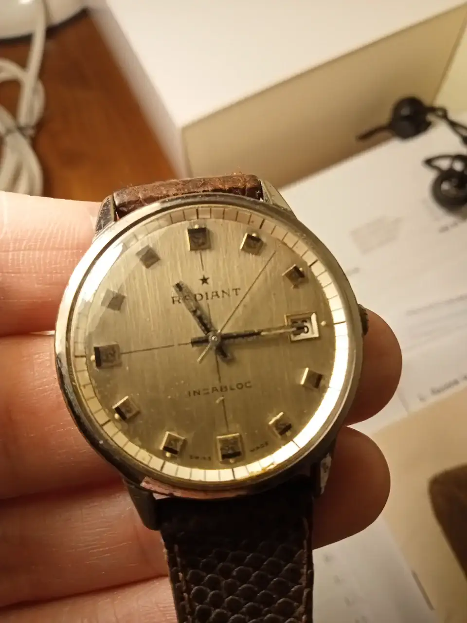

Buenas noches.
A ver si alguien me puede dar alguna información sobre este reloj que encontré en un cajón
Gracias!
La trasera pone 6 números 216 217 parece, se ven mal. Y tb se ve swiss made antimagnetic waterproff incabloc stainless steel
Quisiera saber más o menos el año y si conocéis a alguien para cambiar la corona o que le haga una revisión a ver si sobrevive. Es de cuerda manual.
Gracias!

Hola compañero, habría posibilidad de ver la maquinaria?
Si es lo que pienso, puede que lleve una AS1716 de carga manual o quizás una FHF 72-4N, pero sin verlo abierto son suposiciones mías. Parece de los años 60. Si el volante está bien, con una limpieza, regulación y ajuste te quedaría perfecto.
Seguro que el compañero @atmorte te puede ayudar.

Bonito Radiant; la caja, por el desgaste que parece apreciarse en las asas (aunque a lo mejor engañan las fotos), diría que es latón cromado/niquelado, así que el Stainless Steel ¿supongo que se refiere a la tapa? (pese a que en ese caso la mayoría de marcas relojeras suelen especificarlo "Stainless Steel Back")
Así sin ver nada, yo me decantaría por un movimiento A. Schild, un AS ST 1950 de 17 joyas; pero a saber, también puede ser un FHF perfectamente claro que sí.
La pena es el pitting que parece haber atacado a las manecillas y a los índices aplicados del dial, porque salvo eso, se ve bastante bien así a priori. La corona, no debería ser problema encontrar una que le vaya bien.

Muchas gracias Guillermo, una pasada aprender de ti cada día que escribes en este foro.
Exacto cromado y niquelado y muy tocadas corona y manecillas. Pitting! No hay día que no se aprendan nuevas cosas.
Lo dicho gracias!

¡Nada hombre!, yo soy otro aprendiz más, y para eso está el foro también, para echarnos cables unos a otros.
Jjejej lo del pitting es simplemente la expresión en inglés para referirse a la picaduras de los cromados (que apostaría que es de lo que están sufriendo las manecillas y los índices aplicados de tu Radiant). Gracias a ti por enseñarnos tu reloj.
