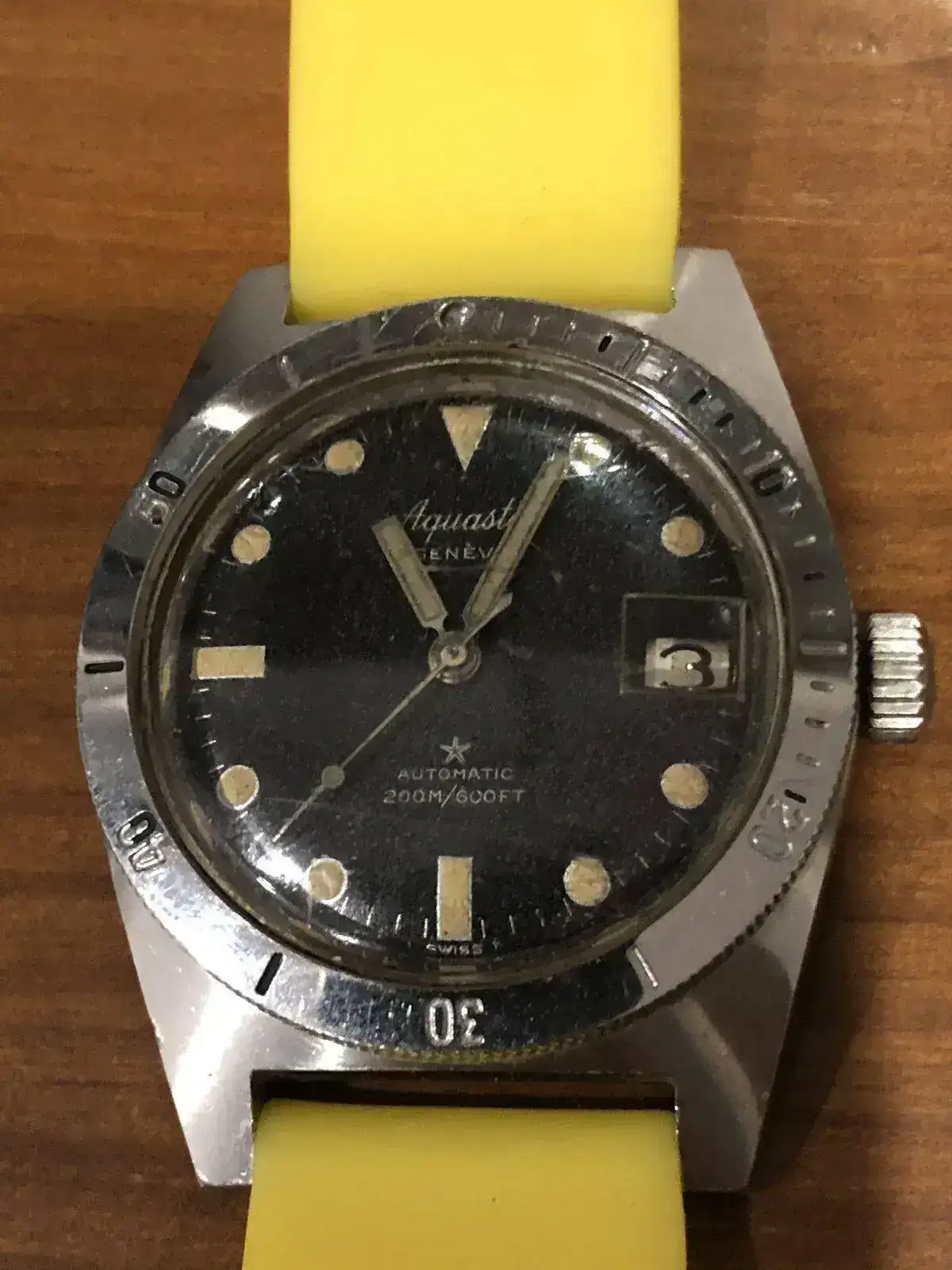

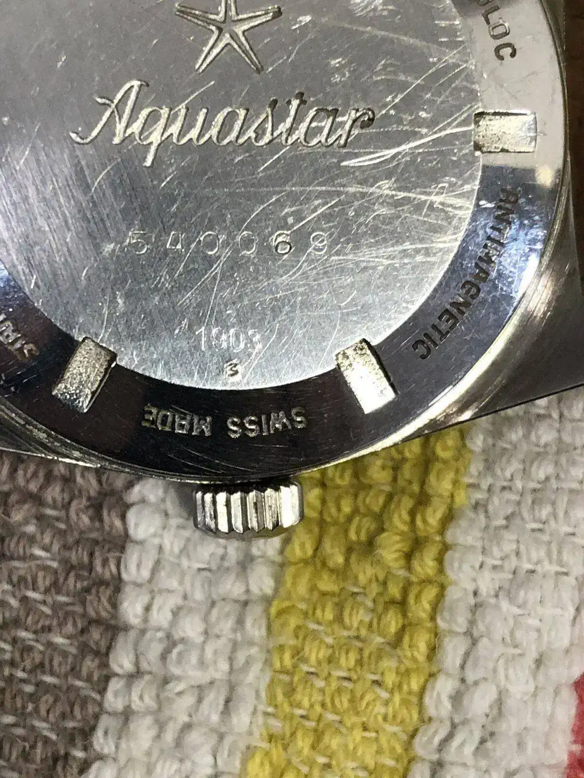

Buenas a todos,
No se por donde empezar este hilo entre otras cosas porque hace muuuuchos años que no publico nada, pero intentaré explicarme de la mejor manera posible para que entendáis lo que expongo, así que gracias de antemano por leerme.
Se trata como dice el título de un pequeñín que tengo olvidado hace siglos, y que proviene de mi padre que era marino de guerra y tenía cierta afición por los relojes. Cuando yo tenía unos 10 años me regaló este reloj, que obviamente destrocé como buen niño que jugaba al fútbol en la calle ... así que el estado de conservación es lamentable, ya que por fuera está como podéis ver en las fotos, pero por dentro se nota como la maquinaria está totalmente suelta.
Aquí es donde imploro vuestra ayuda con unas dudas que me asaltan por diferentes motivos, y que os paso a enumerar, así como voy aportando la información que he conseguido obtener vía internet.

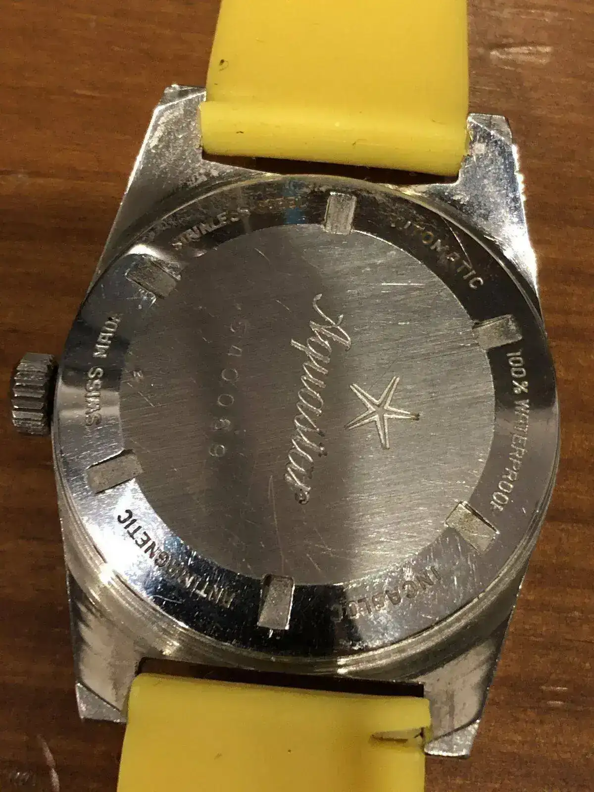

1) Es un Aquastar o un Duward? En principio es un Aquastar diver 60 200 M a simple vista, pero el fondo no es igual a los que he encontrado por la red, ya que no sobresale la típica estrella de Aquastar, sino que es plana con logo y nombre, número de serie y otro número más pequeño debajo 1903... que puede corresponder un movimiento de Duward, el AS 1903. Entonces me lleva a otra pregunta...
2) Es falso? El reloj tiene más de 40 años en casa y los que tuviera antes con mi padre, por lo que calculo más de 50 años, y dudo que en aquella época existieran muchos falsos (incluso que simplemente existieran)
3) Entonces es Duward? El reloj es exactamente igual a los Aquastar diver 60 que he visto por la red, excepto el fondo como comentaba antes, y creo que la única manera de saberlo es abriéndolo. Pero no existe ningún Duward ni si quiera parecido a este, ni Duward Aquastar ni nada. Os paso un par de enlaces donde se ve que son iguales pero fondo distinto.

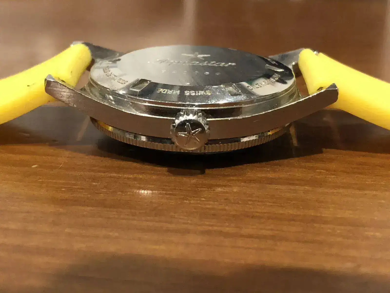

4) Otro dato es el bisel, no gira y no se si es porque está atascado o porque no debe moverse, os dice algo este dato?
5) Por último en la esfera se puede leer Swiss L (o será M por lo de made) abajo del todo, cosa que he visto en los Aquastar.
6) Entonces y visto lo visto, si fuera un Duward, entiendo que no merece la pena restaurar, pero si fuera un Aquastar original, lo haríais?
Se que sin tener el reloj delante es muy complicado lo que os pido, así que estoy abierto a todo tipo de comentarios, y como decía, muchísimas gracias por llegar hasta aquí y al foro por darme la oportunidad de plantearos este enigma.
Un abrazo y feliz finde.

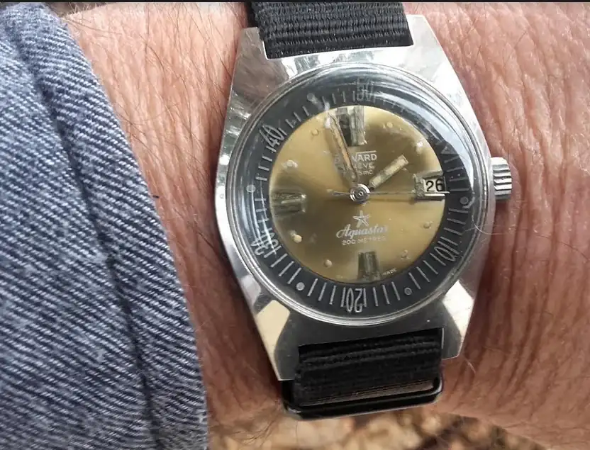

Un reportaje donde lo encontré por primera vez por si es de ayuda.

Es una opinión personal, yo creo que es un Aquastar original.
Probablemente Duward (marca española) previo pago de los royaltis a Aquastar, estos permitieron que sacara esa colección.

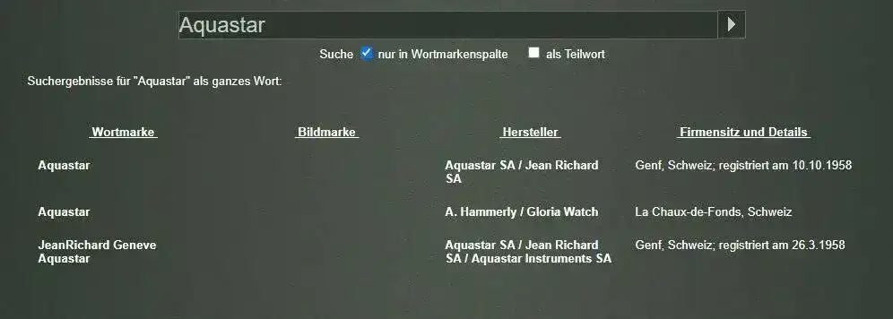

En Mikrolisk son marcas distintas:
La marca Duward Aquastar, ni existe.
En mi humilde opinión es un Aquastar autentico.

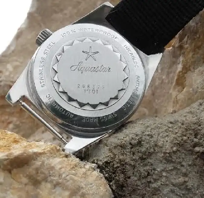

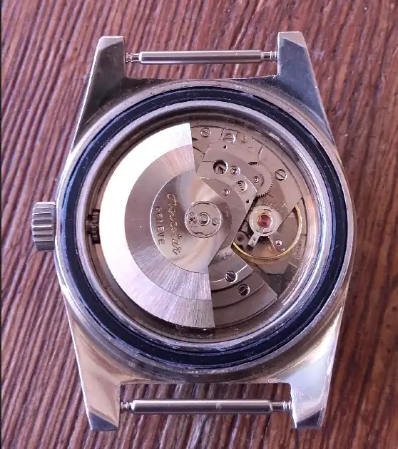

Este reloj en question es totalmente correcto y tiene una patina preciosas.
El fondo es correcto, lo primeros lo tenian asi y el fondo que tiene "tu" reloj esta bastante bien. Como nadie tiene esta llave, la mayoria de relojes estan totalmente rotos de los expertos. Los fondos viejos tienen mucho mas gracia, que los nuevos, pero pocos en buen estado.
Es un DUWARD AQUASTAR, creo que venia despues del mio, pero no tengo seguro.
Mira las fotos del mio, creo este se llama 60. en el interior esta un calibre A.Schild 1701, muy bueno.
Este de Chrono 24 seguro tambien tiene un calibre A.S.
Pues, muy bonito el reloj que quieres comprar.
El bisel si que gira, pero esta fijo y lleno de porqueria por no moverlo muchos anos. Un relojero lo puede quitarlo, limpiarlo, engrasarlo y va como nuevo.

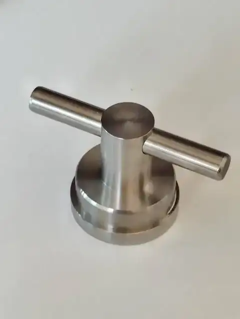

Y después del maullido diremos que existe llave especiifica para estos modelos pero difícil de conseguir y costosa.
Con una abridor/pelota puede que lo consigas o si dispones de una jaxa o similar con variedad de pins/puntas puedes conseguir la forma idónea que te permita abrir.
https://aquastar.ch/product/aquasta...vMwObRfoQXO7Te1ehxiobwKCFR9U-Seu1tKrtstp28h4p
Ver el archivos adjunto 3460394
Ya tengo una Jaxa pero es imposible la tapa está muy dura, tengo un Grand Air y otro Aquastar como ese ( grande y pequeño ). PEro al grand air le ha entrado un poco de humedad...la corona supongo... y aunque pongo puntas de trienagulo e intento encajar no puedo,se resbala ( está muy dura la tapa ). Me acuerdo que hace tiempo ví que uno tenía una llave en impresora 3D...
Al final he retirado el plexi, no conseguí y le había entrado más agua de la que esparaba. Me ha costado quitar el plexi tb...ni con la garra. Lo he pulido y limpiado la esfera con agua destilada...ya mandaré fotos de la colección.
